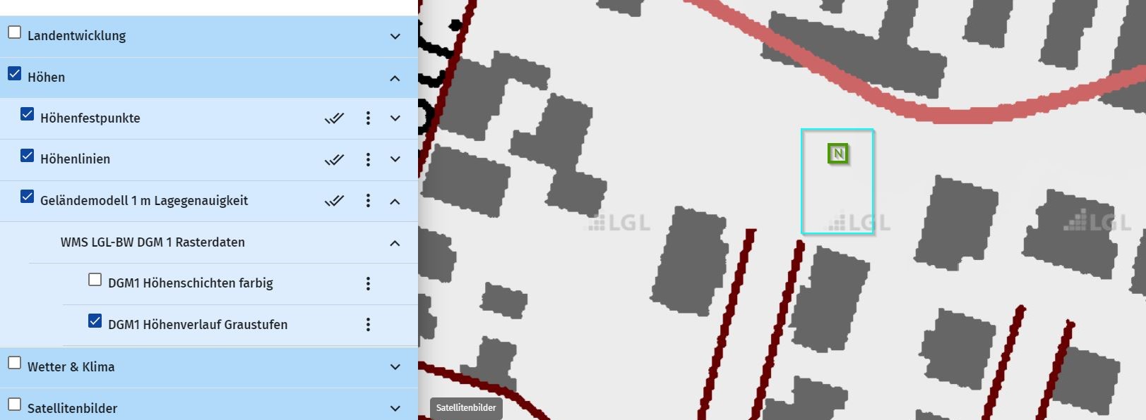

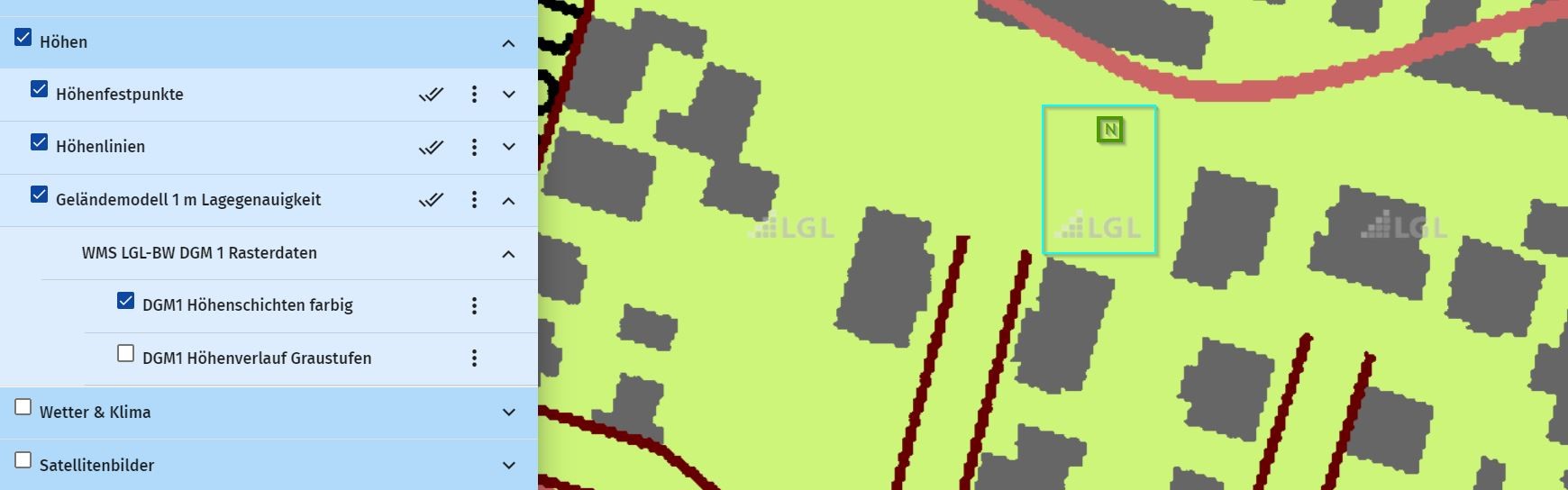

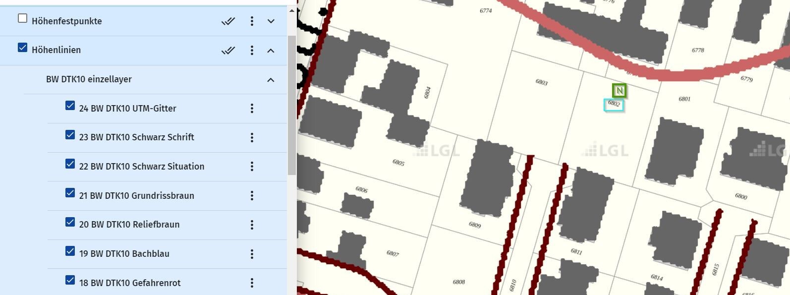

Uns würde eure Meinung interessieren, wie ihr das Grundstück bebauen würdet. Ich habe eine ganz grobe Skizze angefertigt wie wir uns die Ausrichtung des Hauses und Platzierung der Stellplätze etc. vorstellen. Lageplan und Bebauungsplan habe ich ebenfalls angehängt. Den Fragebogen habe ich auch so gut es geht vorausfüllt aber ein „echter“ Grundriss fehlt wie gesagt noch. Dieser ist dann ja auch maßgeblich von der Frage beeinflusst mit oder ohne Keller .

06.02.22 13:17
Die 170 qm wären doch dann aber auf 2 Geschosse verteilt.
Leider sind alle 3 Pläne ohne Nordpfeil und jeder Plan ist anders ausgerichtet.
