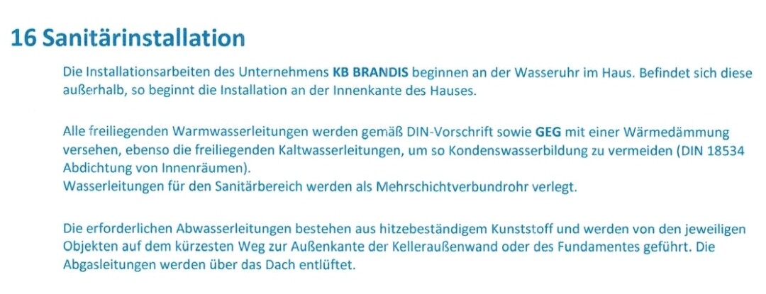

Welche Dämmstärke haben deine Warmwasserleitungen bzw die Vor- und Rückläufe? Die Verlegung direkt auf der Bodenplatte finde ich bezüglich Wärmeverluste nicht optimal.
Diesbezüglich habe ich das im Bauleistungsbeschreibung gefunden.
Abschnitt 16 Sanitärinstallation mit Text zu Warm- und Kaltwasserleitungen samt Dämmung.
