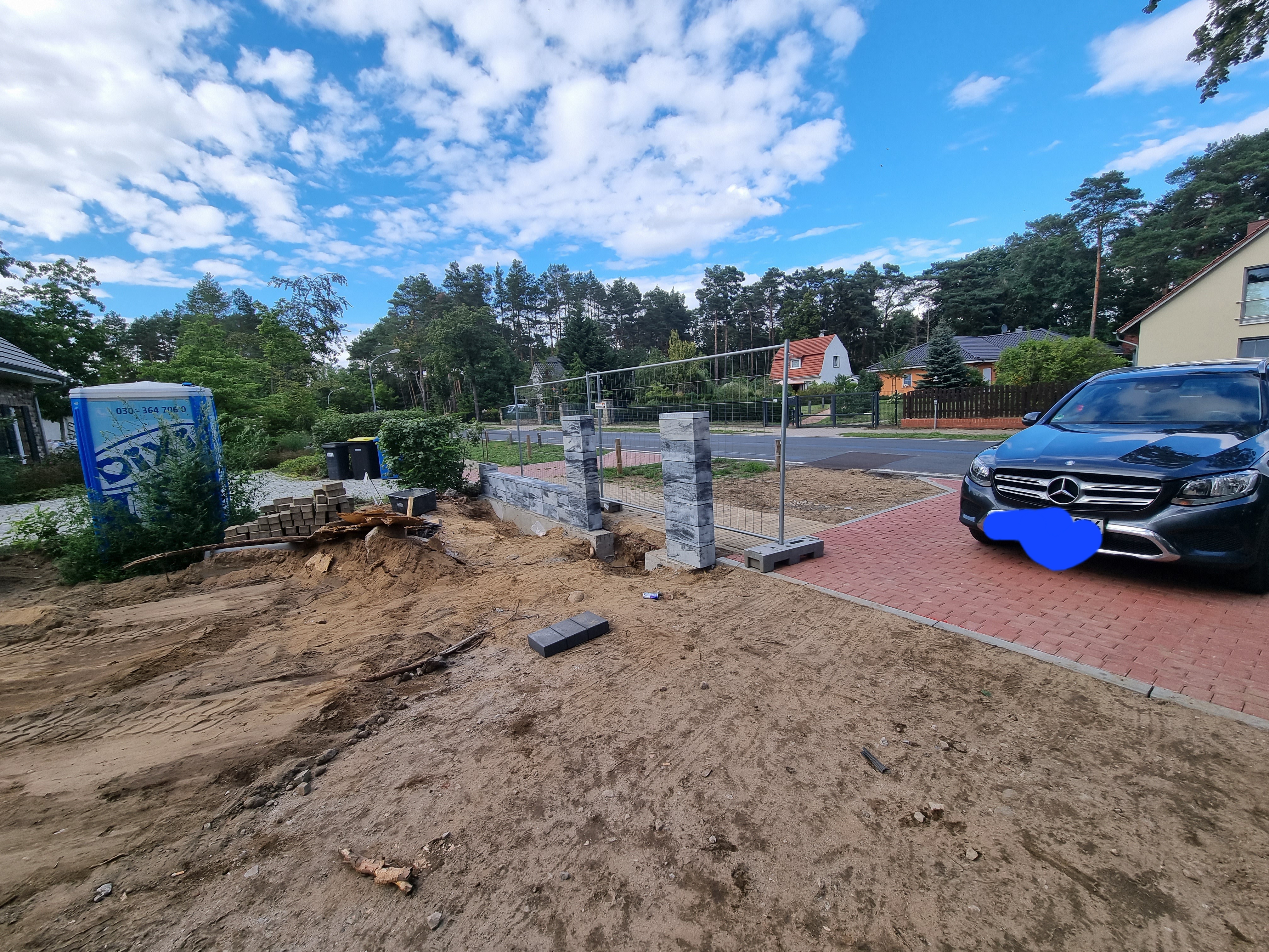

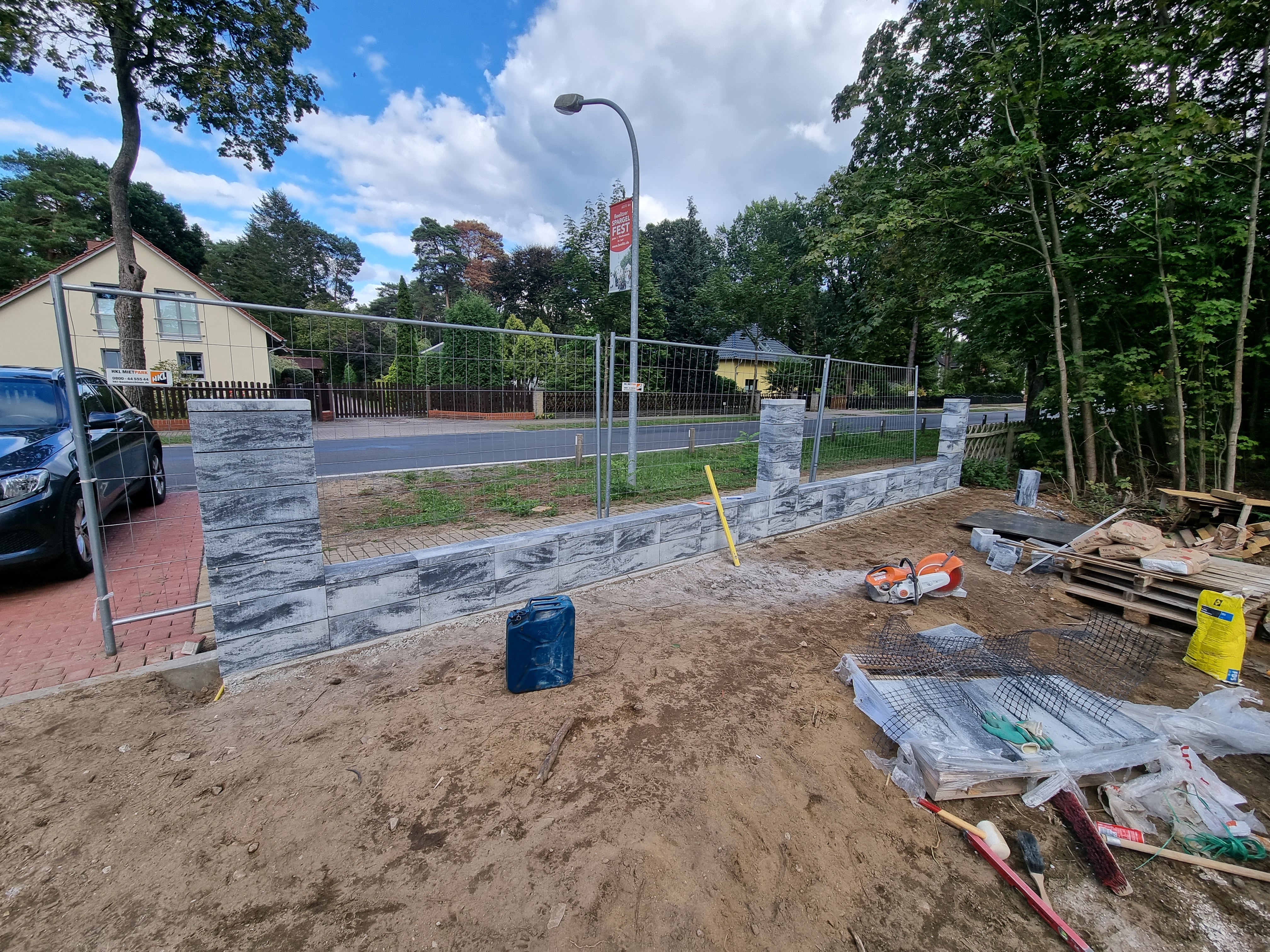

Wenn da Feuchtigkeit steht löst Sicht dein Putz. Da gehört eine Abdichtung hin, aber mindestens eine Folie die unter das Fundament geht.
Neubau2022
25.08.22 20:14
Wie wahrscheinlich ist die Feuchtigkeit hier, wenn:
- die Terrasse ein Gefälle hat
- die Säule überdacht ist.
Werde aber es weitergeben und die es zumindest abdichten sollen.
Ps. Habe mir den Garten-Landschaftsbauer gesprochen. Die sichern es gegen Feuchtigkeit ab. Danke :-)

30.08.22 06:03
Habe mit der externen Baubegleiterin gestern gesprochen. Und danach mit dem Garten-Landschaftsbauer. Der wird dann, genauso wie bei den Wänden Bitumen bzw. mineralische Schlämme auf die Säule auftragen.

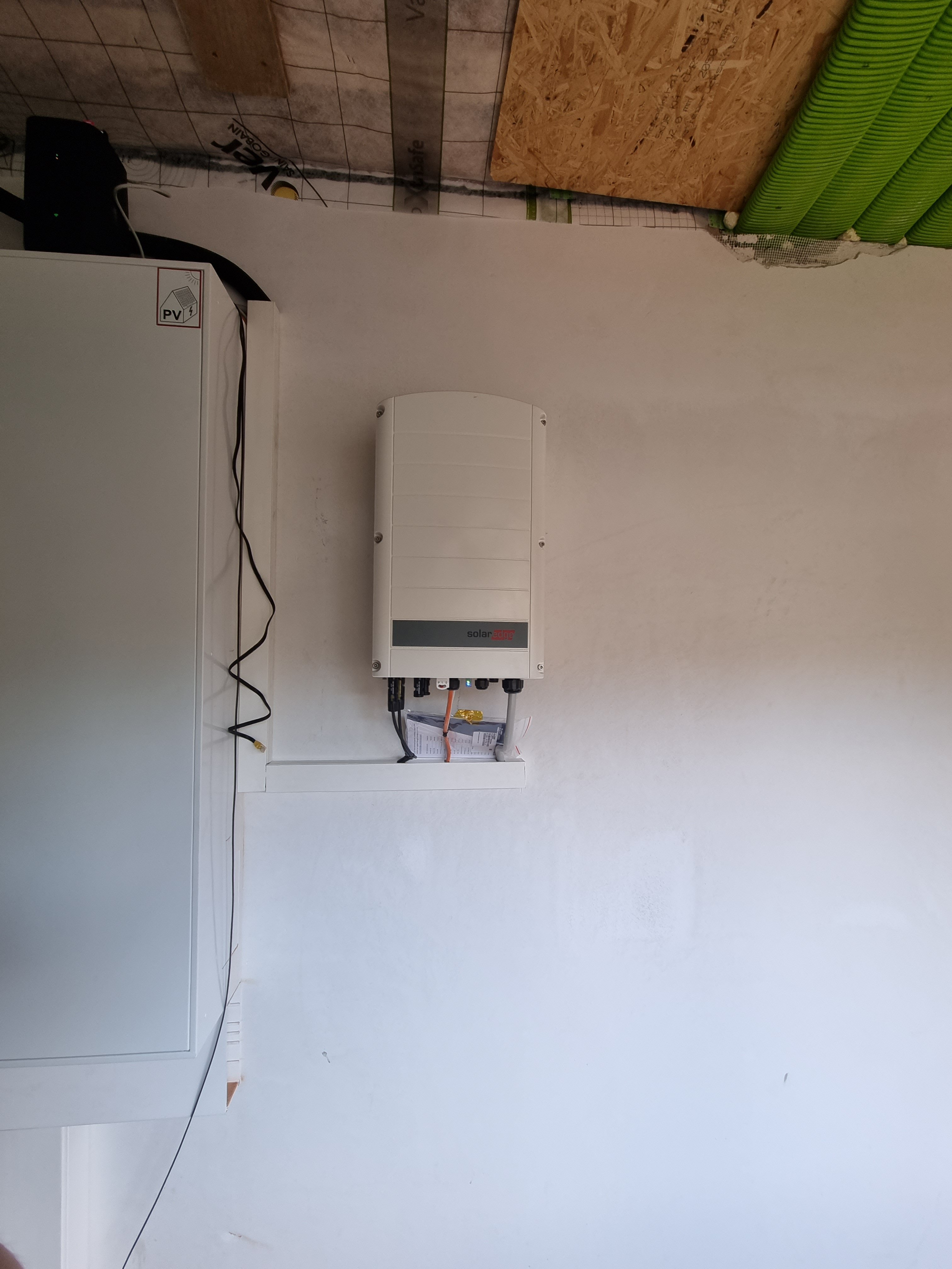

30.08.22 20:59
Betonpfeiler sogut wie fertig. Und heute wurde der Wechselrichter angeschlossen. Morgen erfolgt die Übergabe und die Einspeisung kann beginnen.
