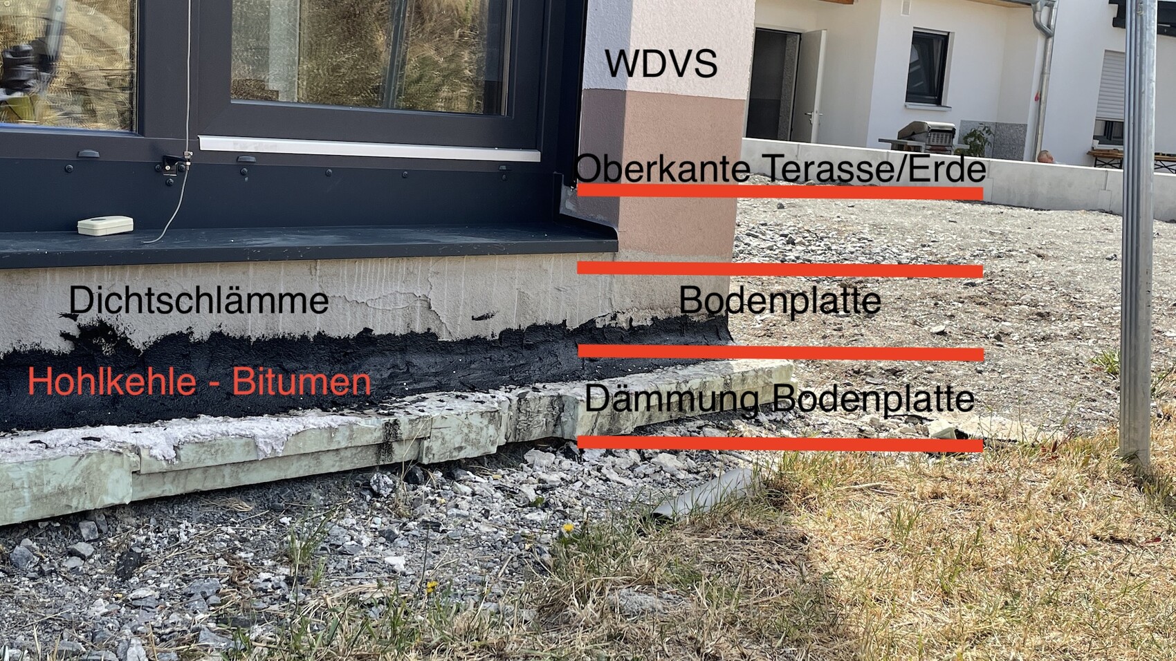

Hallo Team,
wir fangen gerade bei den Erdarbeiten außen an und haben aktuell den folgenden Aufbau. Unser ganzes Haus ist außen mit WDVS überzogen. Die Bodenplatte ist mit einer Dichtschlämme überzogen und der Übergang der Bodenplatte zur Dämmung darunter ist mit einer Hohlkehle zusätzlich abgedichtet. Wir werden ca. 50cm Erde aufschütten und somit auch in die Fensterbank zumindest mit einer Terrasse reingehen.
Meine Frage: Reicht es hier eine normale Noppenbahn von Oberkante Terrasse bis unten auf die Dämmung (wie ein L) zu setzen und dann Erde ranzutragen?
Ich habe gelesen, dass man bei WDVS bzw. Bitumen die Noppen eher nach außen legt und zusätzlich ein Vlies auf der Noppenbahn hat?
Meinungen oder Empfehlungen speziell zum Thema Noppenbahn?
Gruß
Kili
Außenansicht: WDVS-Wand, Hohlkehle, Dichtschlämme, Dämmung und Bodenplatte.

01.08.22 22:44
Ich würde je nach Terrassenbelag die Wand zunächst mit Styrodur bis auf die Kante der Bodendämmung ausfüllen und erst da mit der Noppenbahn l- förmig drangehen.
Das Styrodur ca. 3 cm Unterkante Fensterbank, so dass die Fläche von dämmung Bodenplatte bis Terrassenwand nochmal gedämmt ist. Das Styrodur mit punktuellen Kleber anbringen so dass noch etwas Luft dahinterkommen kann. Trittfest ist es ja auch.
Den Rest vor der Noppenbahn dann mit Schotter auffüllen und die Terrassenplatten drauf verlegen.

02.08.22 09:47
Vielen Dank für deine schnelle Reaktion. Vielleicht kommt es nicht gut rüber auf dem Bild. Aber die komplette Fassade inkl. Bodenplatte sind schon mit WDVS bis runter auf die Dämmung der Bodenplatte gezogen. Deshalb haben wir auch die Hohlkehle, um den Übergang von WDVS Wand unten mit der Dämmung Bodenplatte abzudichten und zu verbinden. Entsprechend ist schon alles komplett mit Styropor gedämmt. Darauf will ich jetzt eigentlich nur noch Noppenbahn anbringen.
Zumindest hört es sich aber hier an, also ob eine einfache Noppenbahn bei WDVS + Bitumen nicht ausreicht:
"Unter bestimmten Bedingungen zeigen die Noppen jedoch auch zum Erdreich, bspw. bei einer Perimeterdämmung."
Würde man also die Noppenbahn mit einer Fliessschicht holen und dann die Noppen in Richtung Erde verlegen?
Aloha_Lars
02.08.22 10:56
Wenn ich die Zeichnung richtig verstehe ist die Dichtschlämme nachher unterhalb dem Erdniveau. Kann das echt sein oder versteh ich nur das Bild nicht richtig?

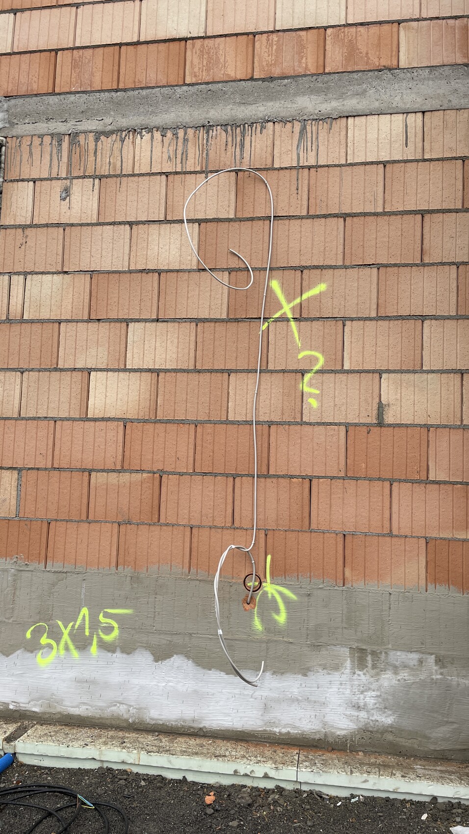

Kili1987
02.08.22 14:50
Die erste Schicht Dichtschlämme ist direkt auf das Mauerwerk (als unter das WDVS) aufgetragen worden und 3 Steinreihen hoch.
Auf das WDVS kam dann eine Armierung und darauf der Sockelputz - der sollte das Graue auf dem Bild oben sein.
Anbei ein Bild vor der Anbringung des WDVS.
rote Ziegelwand mit hängender weißer Leitung, gelbe Markierungen X, 2? und 3x5 unten.
