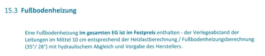

Ich habe keine Heizlastberechnung gesehen. Da gab es nur 2 Auszügen Bauleistungsbeschreibung.
Abschnitt 15.3: Fußbodenheizung im EG; Verlegeabstand ca. 10 cm, hydraulischer Abgleich.
Evtl. hier besser. Ganz in der Mitte.
Zusammengefasst:
- 10 cm Verlegeabstand im Mittel (Maximum wäre besser ist schon klar)
- Heizlastberechnung
- hydraulischer Abgleich.

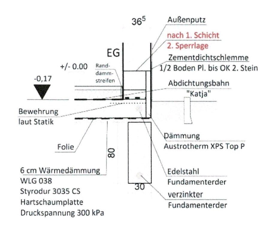

Und hier nochmal der Aufbau der Bodenplatte. Die Dämmung ist unter der Bodenplatte.
Konstruktionsquerschnitt Bodenaufbau: Fundament, Dämmung, Abdichtung, Putz, Außenputz.

Ich habe leider nicht dein ganzen Thema gelesen. Aber nach Kenntnis dieser Details zum Fußbodenaufbau nehm ich meine Kritik zur Ausführung der Dämmung Warmwasserleitungen zurück.
Deine Heizlastberechnung für das Objekt sollte etwa 30 bis 40 Seiten sein. Eine Auslegung mit 35° Vorlauftemperatur ist aber wirklich nur Standard. In einen anderen Forum (fachlich Heizung) könntest du viele Hinweise erhalten. Bei sehr gut gedämmten Häusern sollte eine Vorlauftemperatur von 30° das Ziel sein. Beim Bungalow (so wie bei dir) ist das nicht ganz so "einfach" wie bei einer kompakten Stadtvilla. Unser Bungalow ist um einiges kleiner mit 90 m², wir haben Vorlauftemperatur 31° bei NAT, dazu 13 Heizkreise. Meine Luft-Wasser-Wärmepumpe hat nur 3,5 kW Heizlast max.

Grundsätzlich würde ich die Heizlastberechnung mal anfragen „für die Unterlagen“. 35°C sind jetzt wirklich nicht zu pralle als Zielwert.
Wird funktionieren und man kann beim Bau auch nicht immer überall optimieren. Das macht alt.

Die Bauleistungsbeschreibung ist die Muster Bauleistungsbeschreibung die er seit Jahren nicht mehr angepasst hat. Ich habe schon mit dem GF gesprochen. Es wird natürlich nicht nach der Bauleistungsbeschreibung eingestellt. Ich spreche es aber gerne nochmal an 😎
