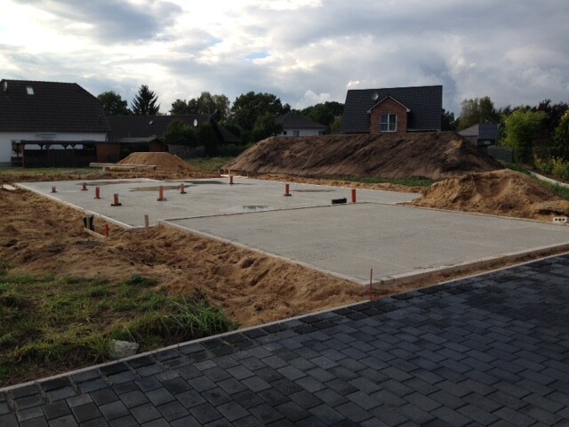

Aus den Fotos erschließt sich mir der Zusammenhang irgendwie nicht. Welche Funktion sollen diese Betonwerksteine erfüllen? Generell ist es nicht so tragisch wenn Schalsteine reißen. Ich frage mich aber, was diese feinen Drähte bewirken sollen. Bewehrung ist das nicht. Der Beton scheint mir nicht ordentlich verdichtet zu sein. Hast du einen Architekten oder Sachverständigen am Bau?

Für das Forum wäre ein Foto mit einer weiteren Perspektive hilfreich (also eine Ansicht des Ganzen). Für den Bau wäre ein Experte hilfreich, oder? Wer hat denn geplant? Was sagt der Plan? Wer führt aus? Wer nimmt die Leistung ab?
Mein Senf: Die Arbeit sieht unsauber aus. Ob's fachgerecht ist, kann man m.E. so nicht sagen.

Anbei noch ein Foto von der Gesamtansicht.
Geplant wurde von einem selbstständigen Architekten, der für die Firma arbeitet. Ausführung macht eine örtliche Baufirma schlüsselfertig. Abnehmen macht der Bauleiter der Firma. Ein unabhängiger Experte ist leider nicht vor Ort.
Baufundament: Betonplatte auf Baugrund mit umliegenden Erdarbeiten und Nachbarhäusern

Kommt da vielleicht noch eine Schicht darauf? Ist das vielleicht nur die Sauberkeitsschicht? Bei uns wurde die Bodenplatte über die Schalsteine drüber gezogen.
