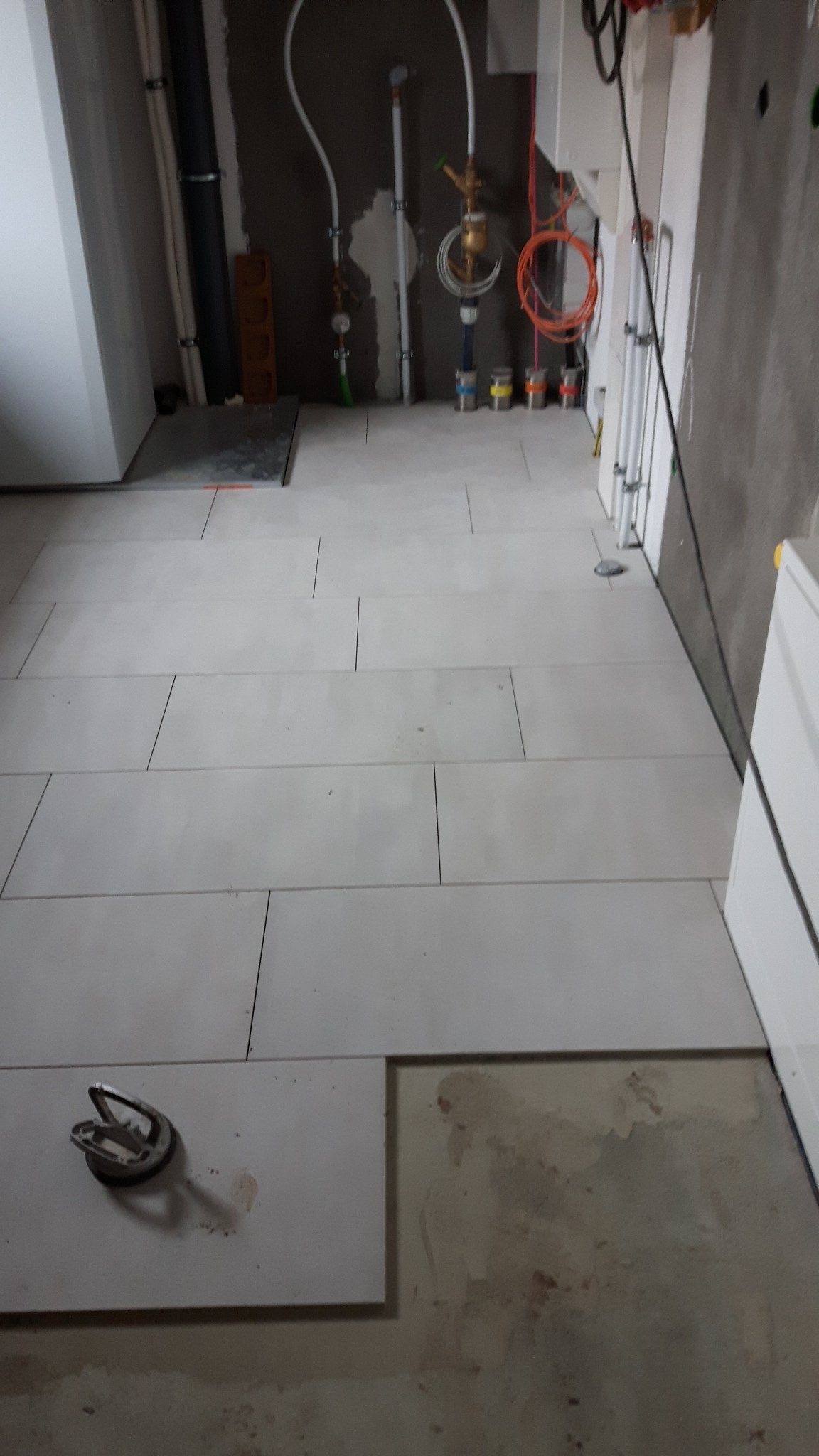

bei mir steht die Luftwärmepumpe auf einen extra Sockel. Die war/ist vom Estrich ausgeklammert und isoliert aufgestellt worden. Daher lief das Trocknungsprogramm über die Luftwärmepumpe ohne Heizstab und ohne Photovoltaik. Da war der Hybrid-WR noch nicht aufgestellt. Das ging erst nach dem Fliesen des Hauswirtschaftsraumes. Zum Glück lief unser Estrich Aufheizprogramm im August. Da war es draußen schon schön warm und die Luftwärmepumpe brauchte nicht viel "Saft".

Wir haben die Sole-Wasser-Wärmepumpe noch nicht, deswegen wird es der Bautrockner sein. Wenn der Estrich kommt, dann wird es spannend. Jetzt schon, wo der Innenputz getrocknet ist und der Boden hell ist, ist es auf einmal so hell im Haus geworden.

Wird der Hauswirtschaftsraum/Technikraum gefliest?
Wenn ja, macht das spätere aufstellen der Sole-Wasser-Wärmepumpe sowieso mehr Sinn.

Ja, auf den Boden kommen Fliesen. Trocknen ist kein Problem. Kann mehrmals täglich von der Arbeit rüberfahren.
