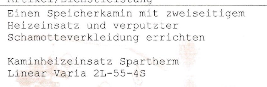

Hausbau 55 schrieb:
Stell doch bitte mal das Typenschild deines Kamins ein.
Hier aus dem Angebot des Kaminbauers.
Technische Anleitung zur Installation eines Speicherkamins mit zweiseitigem Heizeinsatz und Schamotteverkleidung

Erzähle uns doch mal was zur Heizleistung deines Kamins. Vermutlich 7 kW. Viel Spaß beim 2. oder 3. Abbrand...Sauna lässt grüßen.
Vermutlich wirst du mir wieder nur Laberei vorwerfen. Nein, reine Praxis. Unser Vorgängerhaus, ebenfalls HT 0,2, hatte einen wassengeführten Kamin mit 10 kW. Eine Qualitätsprodukt von Spartherm. Wichtig war die Aufteilung 80% auf den 1000 Liter Speicher und nur 2 kW für den Raum. Trotzdem wurde es nach dem 2. Abbrand warm...
Für ein Niedrigenergiehaus würde ich mir so ein Teil wie deins nicht einbauen.
Kommt doch immer darauf an, was man mag.
Unser Kamin im kfw55 Haus war im Winter bis April jeden Abend an. Die Heizung nur auf 20 bis 21 Grad eingerichtet, durch den Kamin haben wir dann abends im Allraum angenehme 25 bis 26 Grad. Und das mit angenehmer Strahlungswärme. Nix mit Sauna.

Hausbau 5531.05.22 18:39
Neubau2022 schrieb:
Bei Ihm war der vermutlich als normaler Kamin errichtet, wo richtig die Wärme "knallte". Das es anders geht, darüber war man vermutlich nicht informiert und geht davon aus dass es bei anderen genauso sein wird...
Du meinst sicher mich? Wie können 2 kW Heizleistung knallen? Offensichtlich hast du wenig Ahnung zum Prinzip eines wassergeführten Kamin? Von 10 kW Heizleistung hat das System 8 kW in den 1000 Liter Speicher eingeladen und nur 2 kW in den Raum abgegeben.
Zumindest hast du mit Spartherm einen Qualitätshersteller genommen, aber 7 kW Nennleistung wäre MIR eindeutig zu viel. Da hättest du dich besser entscheiden können. Ist natürlich eindeutig kostenintensiver.
