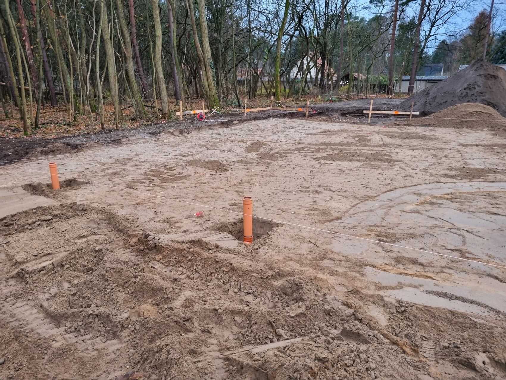

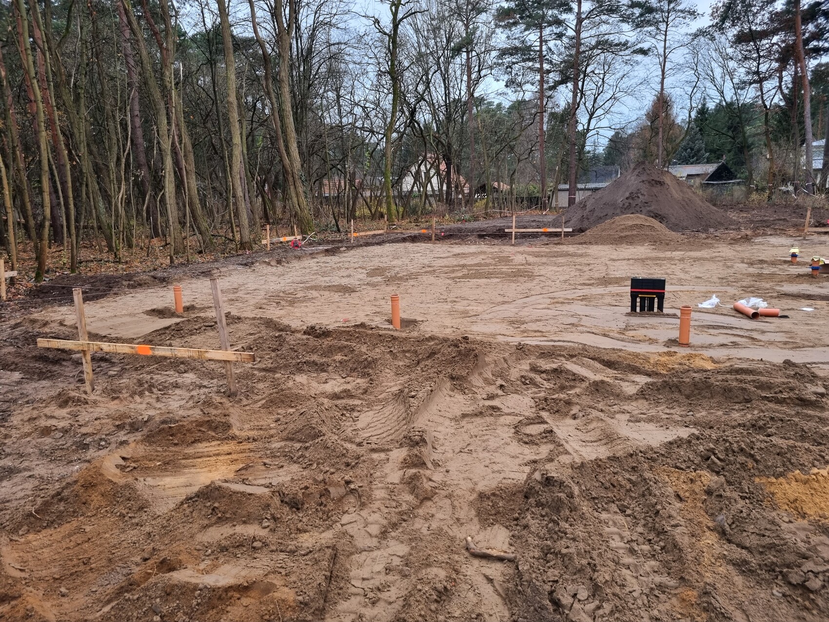

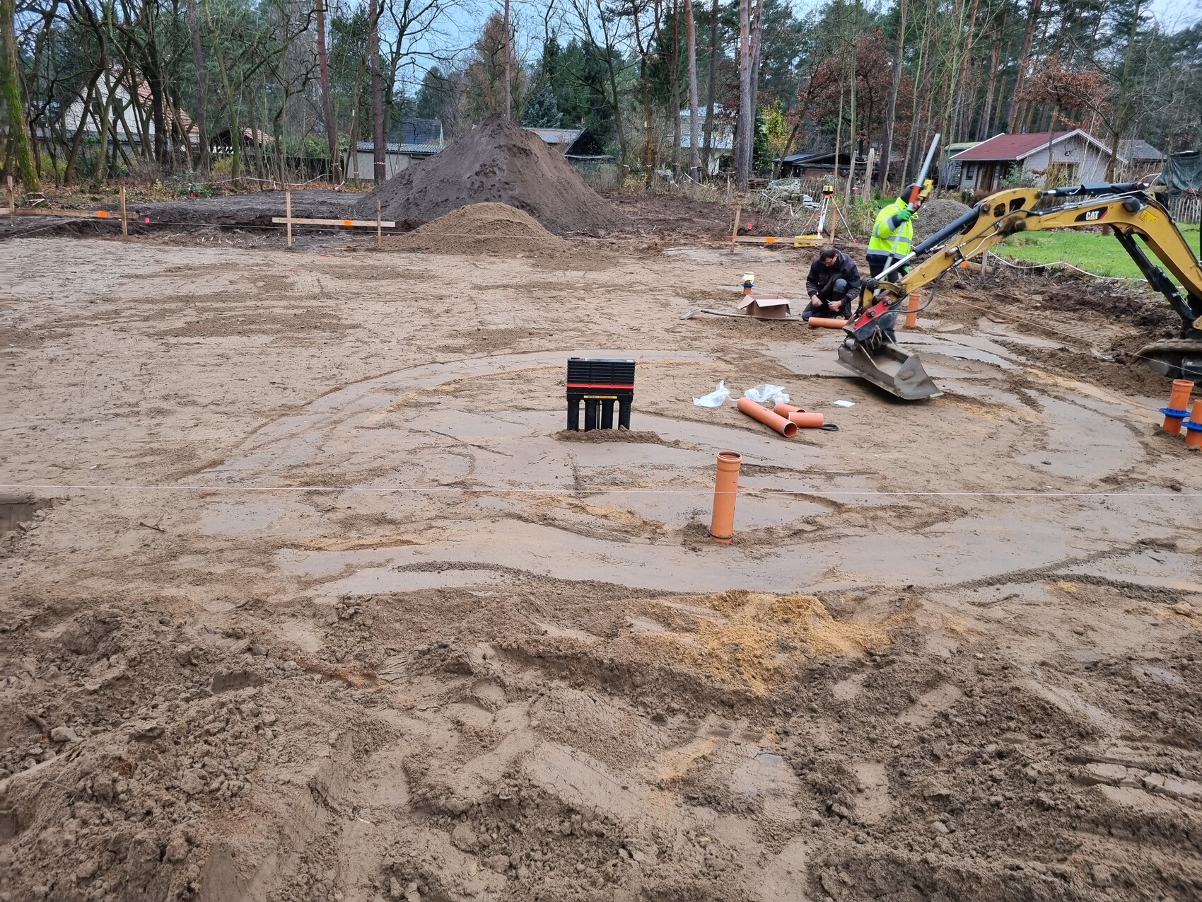

Es geht weiter. Feinabsteckung fertig. Dazu Gründung. Morgen kommen die Streifenfundamente.
Baustelle im Gelände: Erdarbeiten, Rohre, Holzmarkierungen, Sandhügel, Wald im Hintergrund.
Baugrube mit Bagger, zwei Arbeiter in Warnwesten, Rohre und Sandhügel auf der Baustelle.
Baustelle mit Erde, orange PVC-Rohre, Baugrube, Erdanhäufungen und Wald im Hintergrund.

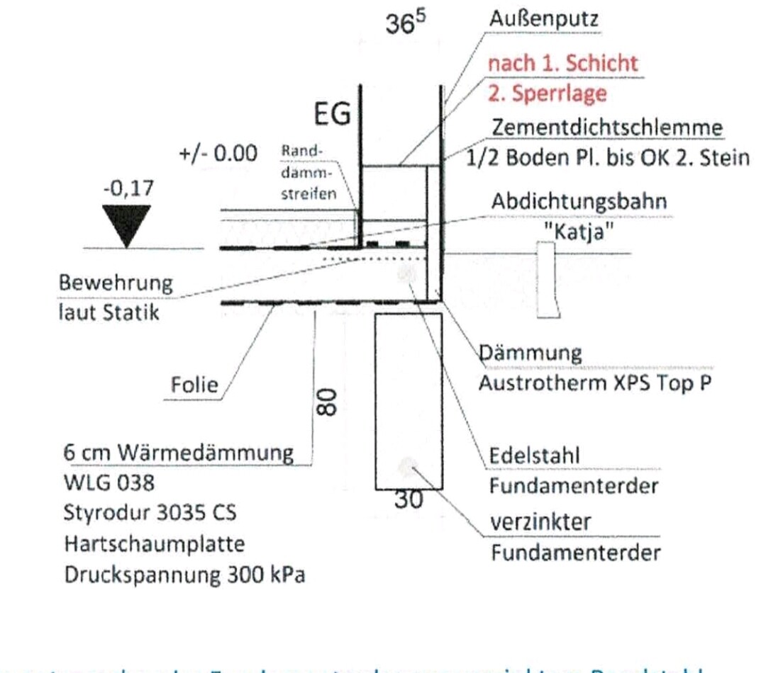

Gibt es keinen Tiefbau für eine Frostschürze? Wie tief kommen den die Streifenfundament?
Tom1978
29.11.21 18:39
So soll das aussehen (mehr Wörter)
Querschnitt eines Wandaufbaus mit Dämmung, Fundament, Bewehrung, Abdichtung und Außenputz
Tolentino29.11.21 22:56
Da kommen wahrscheinlich Zuschlagstoffe rein. Dann ist die Reaktion beim abbinden noch drin bisschen wärmer. Geht sogar bis -5°C
Tom1978
30.11.21 05:32
Ja. Habe mit dem Erdbauer gesprochen. Bis -5 Grad ist es kein Problem. Es kommen ja Isomatten drauf, so das die Wärme die von Beton abgegeben wird, bleibt.

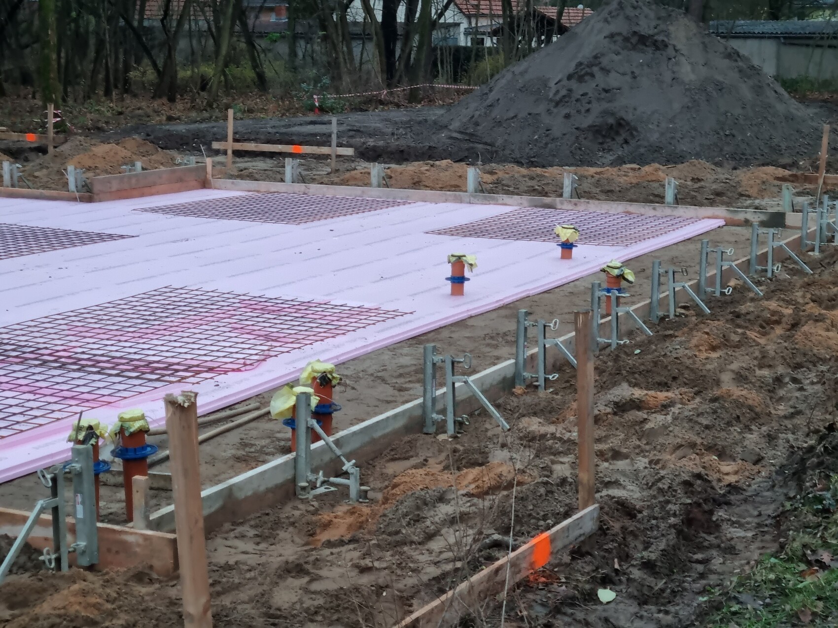

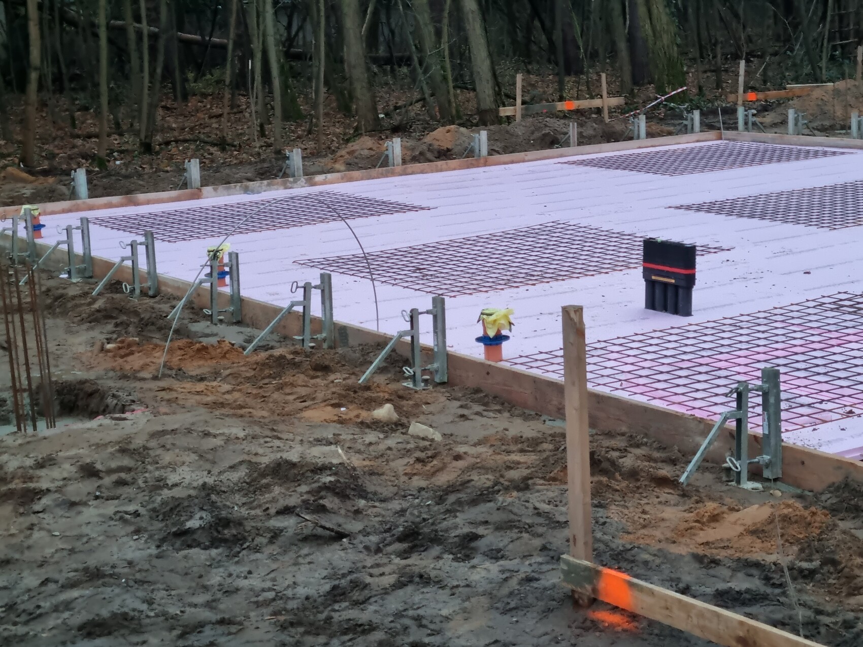

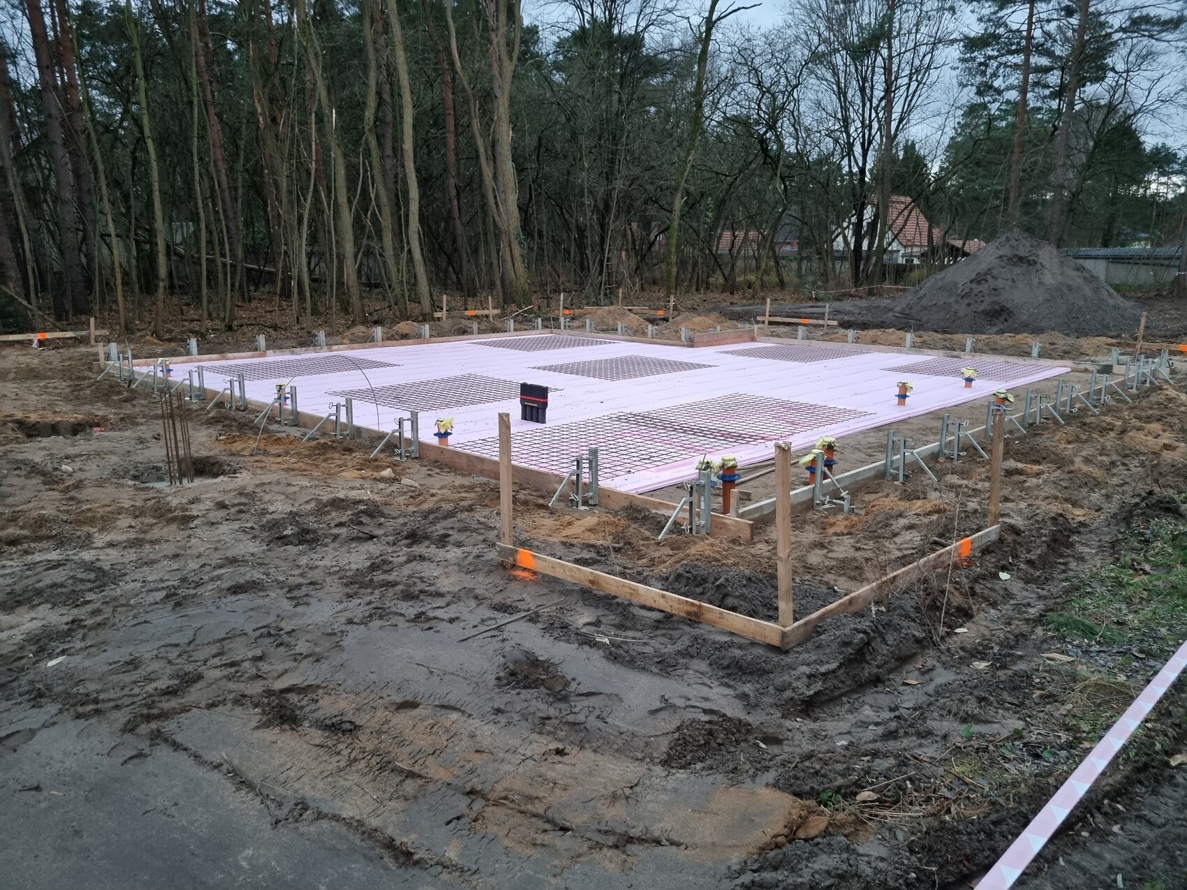

Freitag wird Bodenplatte gegossen. Icke freue mich 😎
Baustelle: Fundamentplatte mit pinker Dämmung, Bewehrungsnetz, Sandhaufen im Hintergrund.
Fundamentplatte mit Bewehrungsstahlgitter auf einer Baufläche, Wald im Hintergrund.
Fundamentplatte auf rosa Dämmplatten mit Bewehrungsgitter, Holzrand und Erdarbeiten.
