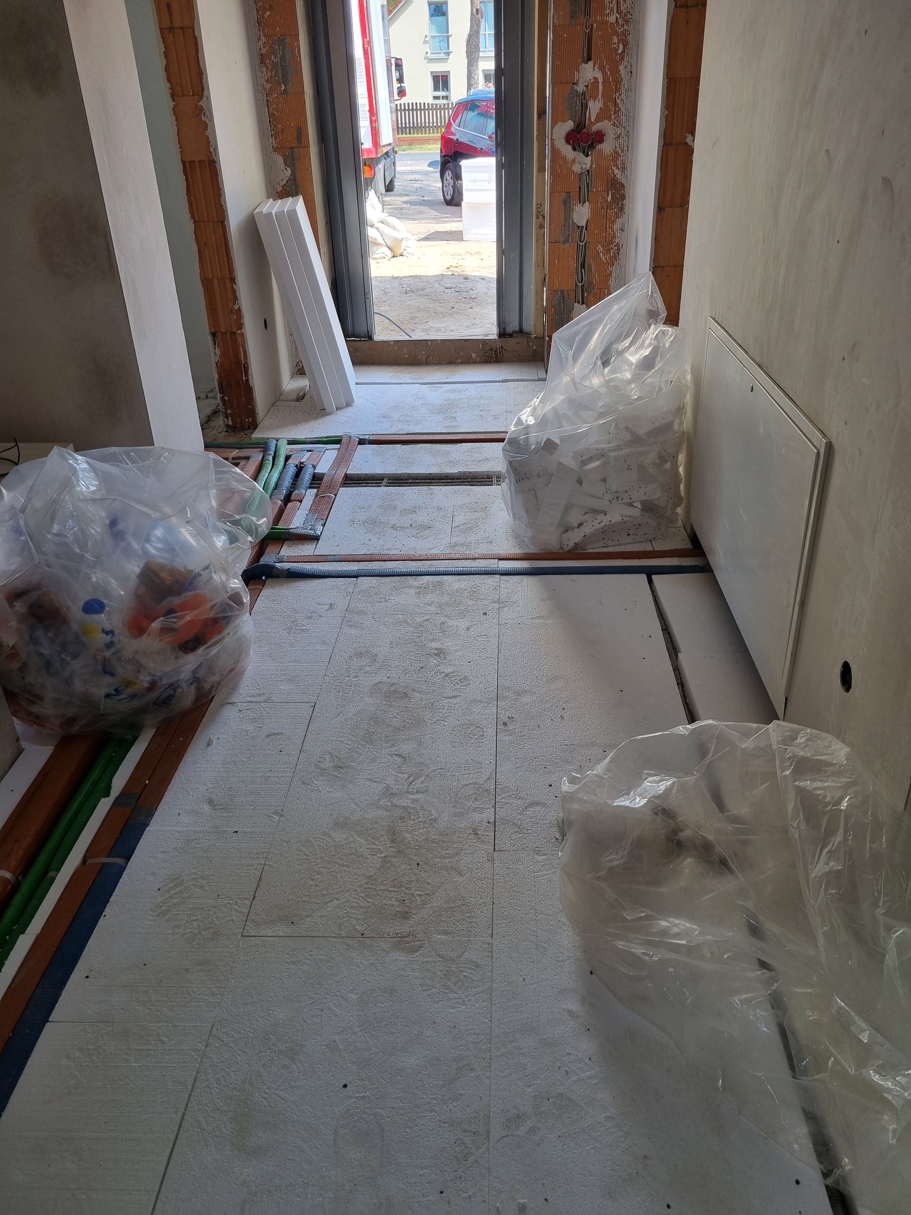

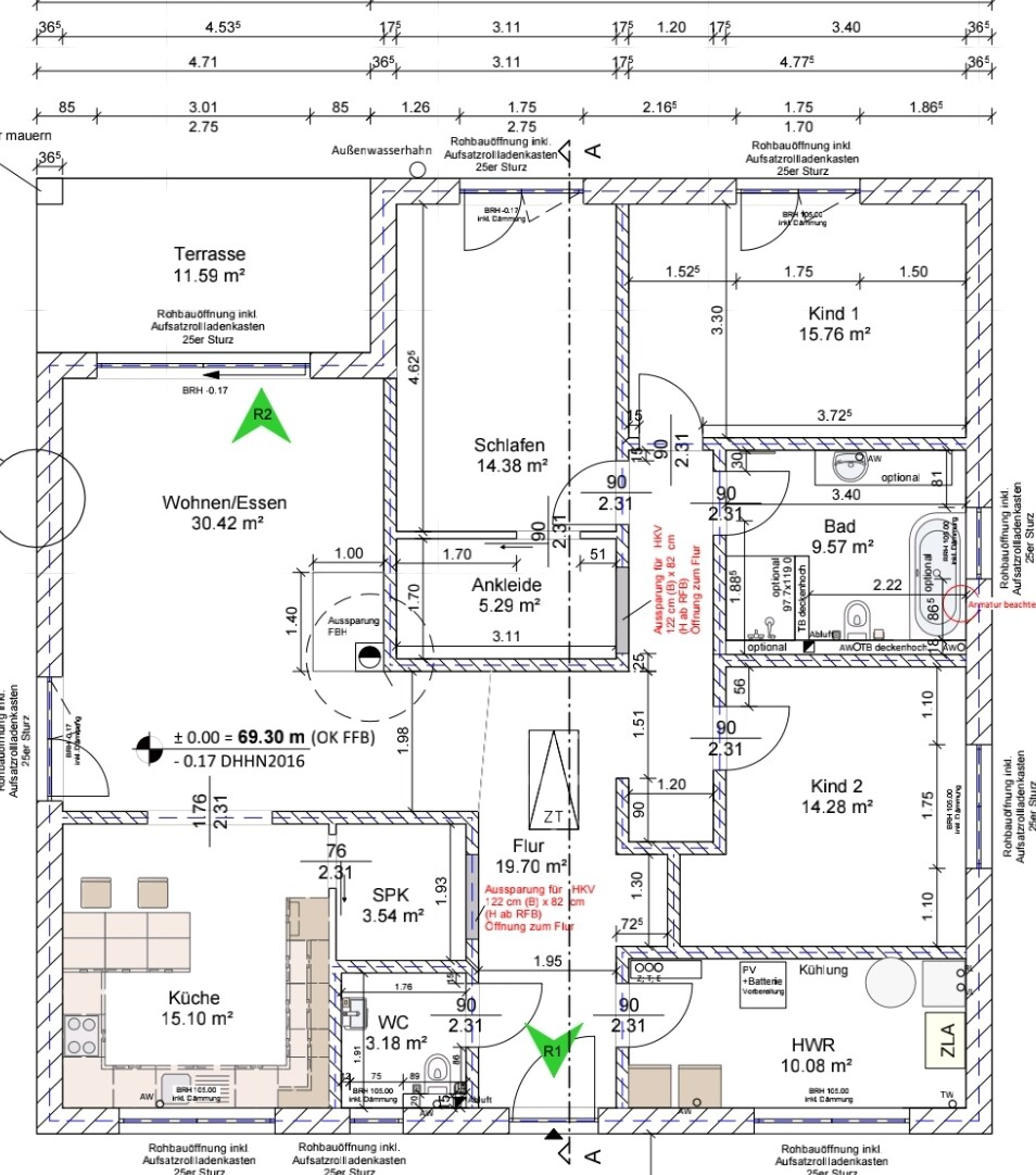

Heizkreisveeteiler sind in der Wand "versteckt". Sind zwei Kästen. Beide im Flus. Einmal in der Wand zu Ankleide und eins in der Wand zu Speisekammer. Hier ein Foto und der Grundriss.

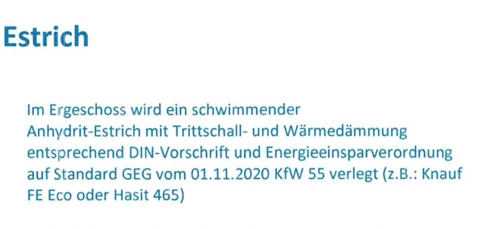

TmMike_2 schrieb:
@Neubau2022 welchen estrich bekommst du? zement oder anhydrit?
Anhydrit, also Fliessestrich hat bessere Wärmeleitkoeffizienten, dafür aber andere Nachteile
Hier die Beschreibung des Estrich. Ist ein Anhydrit.
Estrich-Logo; schwimmender Anhydrit-Estrich im Erdgeschoss mit Trittschalldämmung und Wärmedämmung.

Grundriss einer Wohnung: Terrasse, Wohnen/Essen, Schlafen, Kind 1/2, Bad, Küche, Flur, HWR

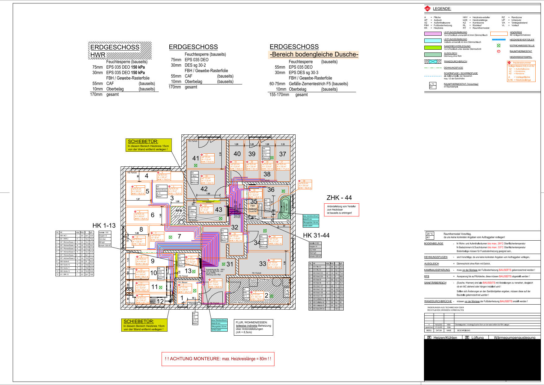

Habe heute Morgen den Plan bekommen (siehe Anhang).
Detaillierter Grundrissplan des Erdgeschosses mit Raumnummern und Haustechnikverlauf.
Umwandlung von pdf in jpeg nimmt leider viel Qualität weg.
Hier noch die relevanten Daten:
Wenn ich das richtig lese, sind es 1x 13 und 1x 14 Heizkreise. Also insgesamt 27.
Max. Kreislauflänge beträgt 80m
Vorlauftemperatur ist laut dem Plan bei 35 Grad. Finde ich persönlich sehr viel. Werde es nochmal ansprechen. Die Einstellung wird doch vom Heizungsinstallateur und nicht der Fußbodenheizung-Firma vorgenommen oder?
Wohnzimmer, Küche, Kinderzimmer, Hauptbad beträgt der Verlegeabstand 6,5 cm.
Bäder, Schlafzimmer, Büro, Technikraum, Flur beträgt der Verlegeabstand 13 cm.
TmMike_2
03.05.22 07:34
Nein da passt alles, die 35° wirst du niemals bekommen. Das ist nur eine irrelevante Zahl.
Neubau2022
03.05.22 07:39
Ok. Also alles sehr gut, oder zumindest gut ausgelegt und ich kann mich zurücklehnen und Billigwhiskey mit Cola trinken? 😎
