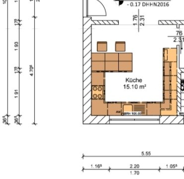

Ich habe eine Frage zu der Küche. Wie gross sollte eine Insel sein und wie viel Platz sollte zwischen Insel und Schränken geben. Wir haben eine 3,95m x 3,80m breite Küche. Wollen die linkr Seite durchziehen (keine Sitzecke) und überlegen eine Insel zu setzen. Zwischen den Schänken rechts und links (Annahme 60cm Breite wird es 2,60m Platz geben. Dachte an 1m breite und ca. 1,60-1,80m lange Insel. Damit wird es zwischen der Insel ca. 80cm Durchgänge geben. Reicht das?

80 cm sind schon sehr knapp aber noch machbar, wenn man nur durchgehen möchte. Problem könnte dann aber sein, dass bei geöffneter Tür des Geschirrspülers der Durchgang zu ist. Ich würde mir das also gut überlegen und vermutlich eher auf eine 90er Insel gehen, wenn es denn unbedingt sein muss. Am besten schaut Ihr Euch das mal im Küchenstudio an.
Sinnvoll wäre vermutlich eher, nur ein L plus Insel zu setzen, die dann auch tiefer werden kann. Die kompensiert dann ja auch einige der U-Unterschränke.

Wir sind noch in der Findungsphase :-) Können uns auch einw U-Küche vorstellen und in der Mitte ein kleiner (4-Personen-Tisch)

In der Mitte des Us? Never. Passt nicht. Davon abgesehen steht der dann genau auf der kürzesten Verbindung von einem Küchenschrank zum anderen.

Menno, das ist schon ärgerlich, wenn man jetzt doch anders planen möchte, und das bannig eng wird - kann mich noch daran erinnern, dass so viele Dir dazu geraten haben…
80 halte ich für zu wenig, wenn es um Küche und Schränke geht. Die Türen werden dann ziemlich sperrig und man beengt sich damit.
Tom1978 schrieb:
Wir sind noch in der Findungsphase 🙂 Können uns auch einw U-Küche vorstellen und in der Mitte ein kleiner (4-Personen-Tisch)
Bei einem Tisch würde es ähnlich sein, sogar noch enger, weil dort jmd sitzen wird. Da geht dann gar nichts mehr.
Ich kann zwar Deine Raum-Maße nicht nachvollziehen, aber bedenke, dass es erstmal Rohbaumaße sind. Später gehen noch einige Cm weg.
Ausserdem stehen Küchenschränke nicht unbedingt bündig zur Wand. Für eine geschlossene, nicht übergroße Küche sollten 90cm Tiefe reichen. Sonst wird es zu wuchtig. Sicherlich habt Ihr Euren nötigen Laufmeter und Schrankfläche schon errechnet - vielleicht kommt ihr ja mit einem L hin? Oder nehmt den Raum nochmal „quer“? …verschiebt die Tür zur Speis.. allerdings muss auch drauf hingewiesen werden, dass U oder 2-Zeiler mit mittiger Insel der Ergonomie ein Schnippchen schlägt, wenn nicht gerade alles auf einer Seite liegt. Um einen Tisch müsstet Ihr auch herumlaufen.

Mag sein das viele größere Küche haben möchten, wir gehören nicht dazu. 15 qm (Rohbaugrösse, ja) ist völlig ausreichend, für uns sogar sehr gross. Jetzt heisst es daraus das beste machen.
Grundriss steht fest. Weitere 9 Monate möchten wir nicht warten.
