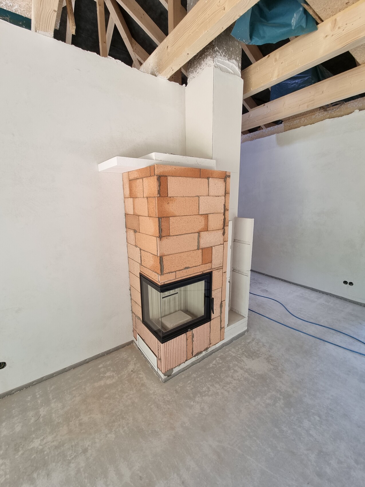

Bei uns soll wegen der Lüftungsanlage, dem Kamin und auch des Muldenlüfters mit Umluft ein Druckwächter installiert werden. Kennt sich da jemand aus oder/und hat sowas zu Hause?
muldenlüfter mit Umluft ist natürlich quatsch für den druckwächter. Oder ist es Abluft? Aber druckwächter bzgl Lüftungsanlage leider vorschrift
Neubau2022
08.06.22 05:35
Das stimmt nicht ganz. Der Schornsteinfeger sagte das er entweder Druckwächter oder Wärmefühler haben möchte. Nach Rücksprache mit dem Kaminbauer wird er einen Wärmefühler verbauen. Heißt, wenn der Kamin lauft, wird die Lüftungsanlage abgeschaltet.

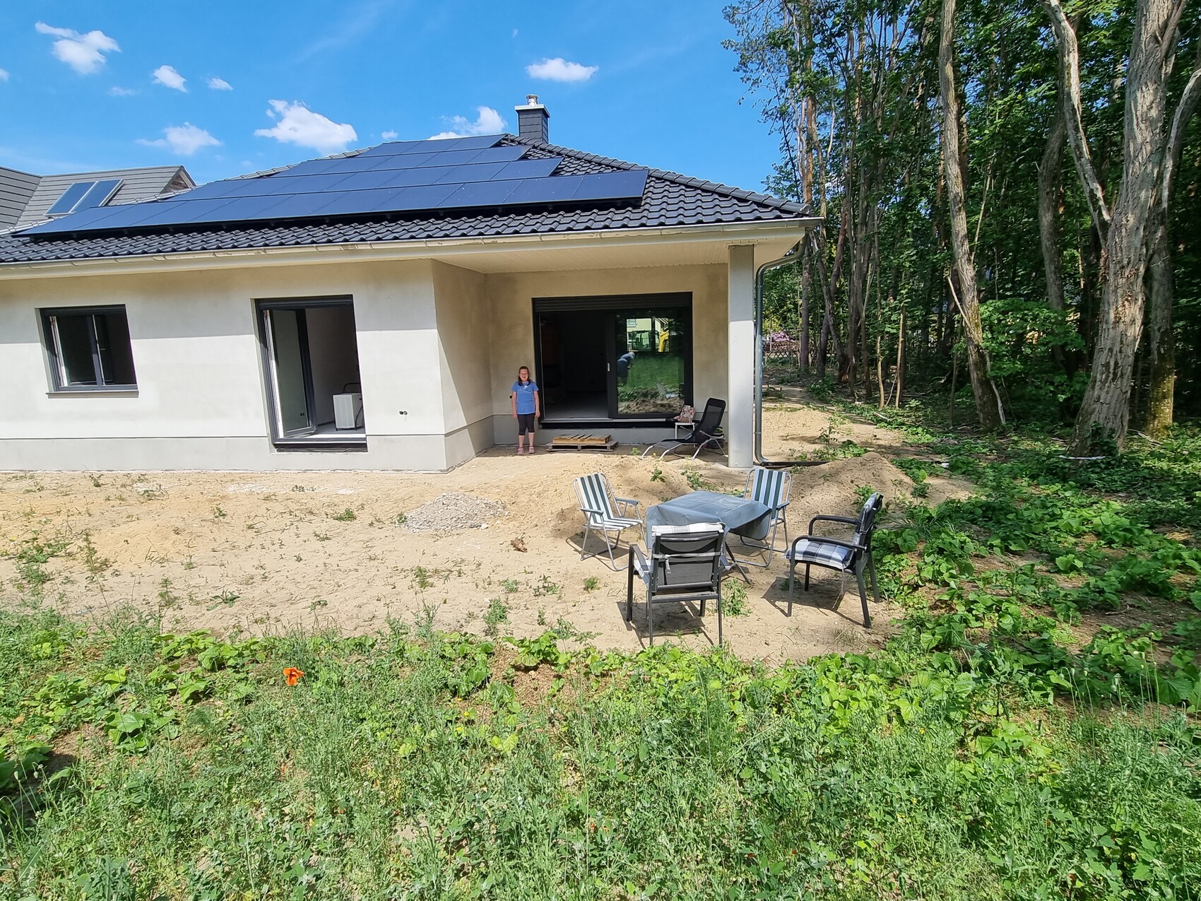

Wir haben am Wochenende zum ersten Mal ein Picknick gemacht. Und der Speicherkamin ist auch erstmal soweit fertig. Wenn die Decke eingezogen ist, geht es weiter.
Diese Woche wird der GU kommen und prüft/misst den Estrich. Ab nächster Woche erfolgt dann:
- Trockenbau
- Elektro (Zählerschrank) soll dann kommen
- Einbau Eingangstüren.
- Verbuddeln der Flächenkollektoren.
Wiese voller orangerote Mohnblumen vor einem Wald mit grünem Laub und blauem Himmel.
Modernes Haus mit Solarpanelen, Person am offenen Eingang, Sitzgruppe im Hof, Wald im Hintergrund

Bezüglich Druckwächter hat unser Schorni die gleiche Meinung, das ein Fühler im Rohr ausreichend ist. Habe letztendlich das Set mit Druckwächter und Fühler gekauft. Damit gibt der Fühler das Signal zum Abschalten der Lüftung erst wenn auch wirklich die Druckdifferenz erreicht wird und nicht direkt 1 zu 1 bei Betrieb Kamin. Muss man sich halt überlegen ob dieses genauere Zusammenspiel die Preisdifferenz von ca. 150€ zu 700€ rechtfertigt. (beides Kabelgebunden). Im Extremfall laufen halt Abzugshaube, Kamin mit Zuluft durch Bodenpatte und Lüftung parallel und der Druckwächter checkt redundant die Werte.
Neubau2022
08.06.22 07:06
Bei mir ist es ein Preisunterschied von 85 € zu ca. 1.000 €. Deswegen haben wir uns für den Wärmefühler entschieden. Kamin läuft ja nicht ständig.
