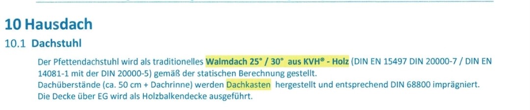

Ich verstehe laut Bauleistungsbeschreibung das der Dachkasten aus Holz ist.
Pfettendachstuhl als Walmdach aus KVH-Holz mit Dachkasten beschrieben.
K1300S09.10.21 06:36
Das könnte sein, aber ich würde mal konkret nachfragen. Selbst wenn der Dachkasten aus Holz und imprägniert ist, musst Du ihn dann ja immer wieder pflegen. Das entfällt bei Kunststoff.
holzdachkasten
