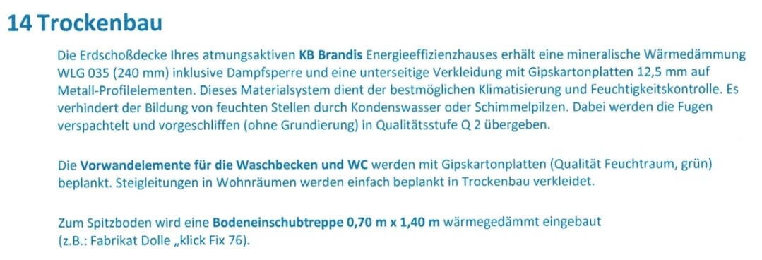

TmMike_2 schrieb:
Danke für die Info - Das klingt gut, dann brauchst du dir auch weniger Gedanken um luftdichtheit machen, die Folie wird dann seitlich auf den putz geklebt.
Also Ständerwerk mit Unterkonstruktion.
Das ist gut für Lüftungsanlage und Kabel und alles was man nicht sehen will für Beleuchtung usw.
Hier der Aufbau laut Bauleistungsbeschreibung. Trockenbau kommt in ca. 2 Wochen.

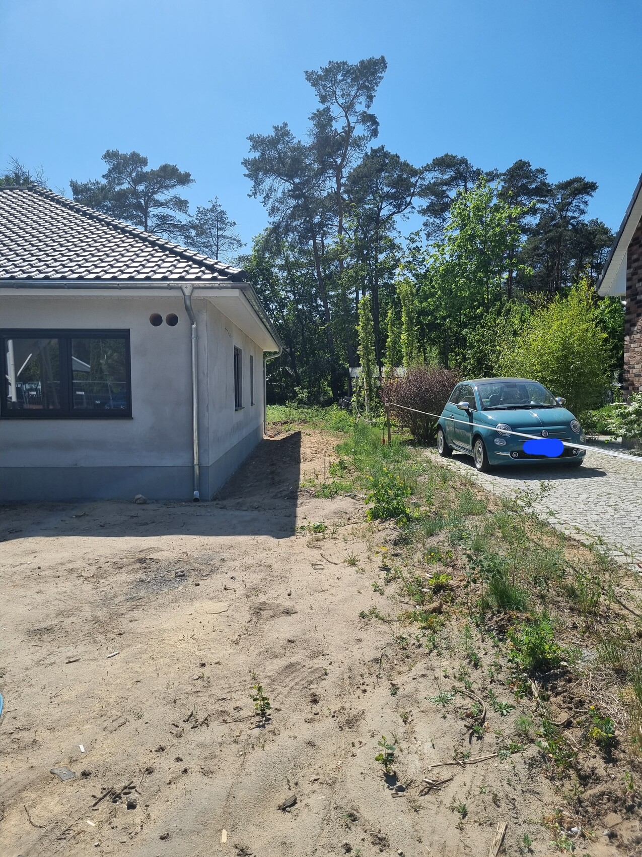

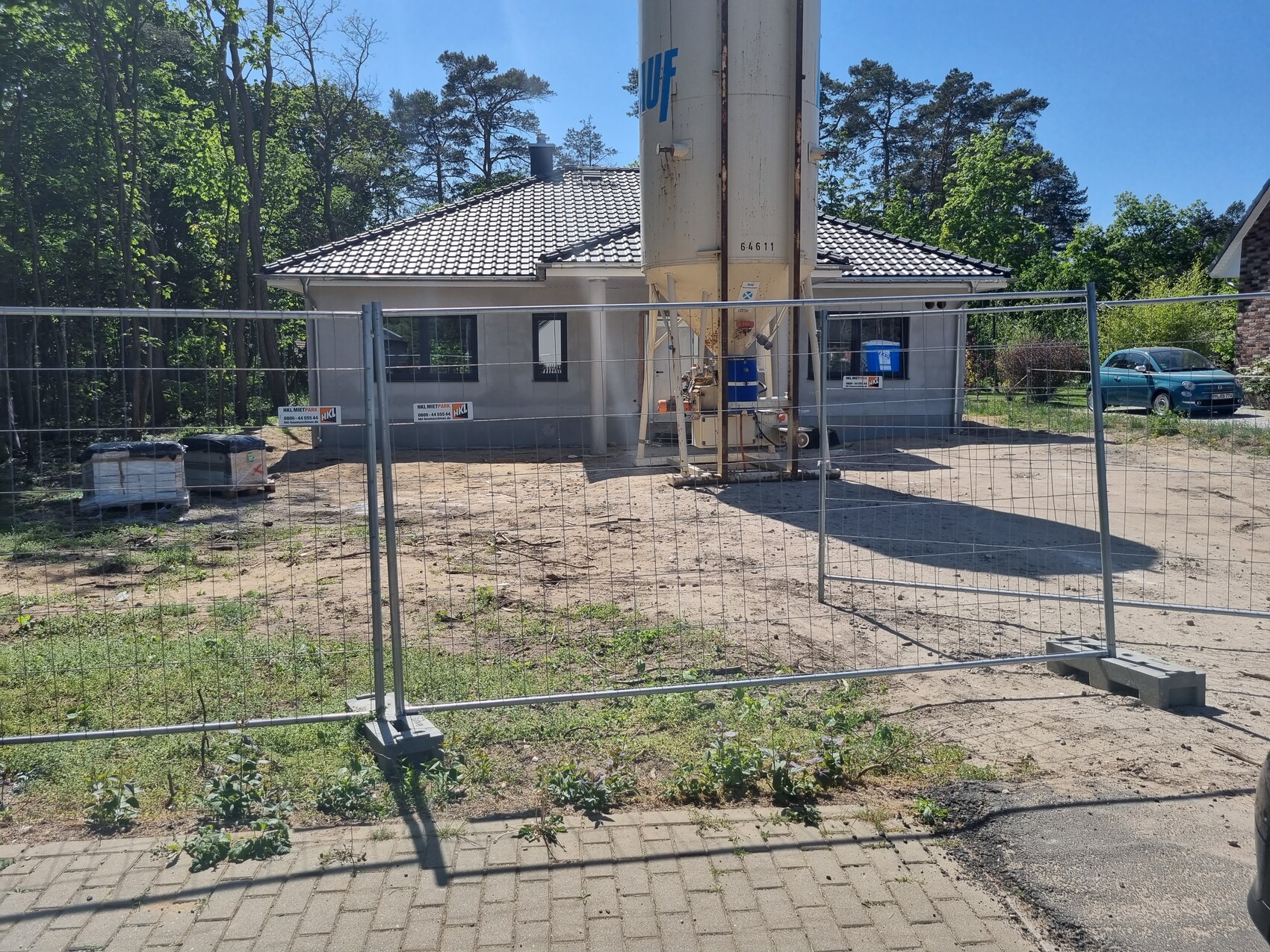

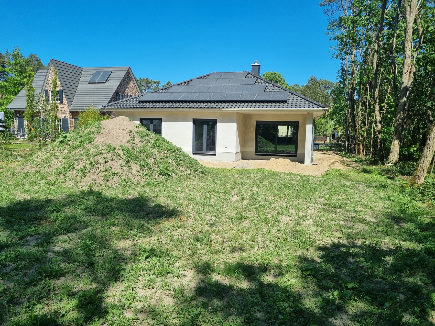

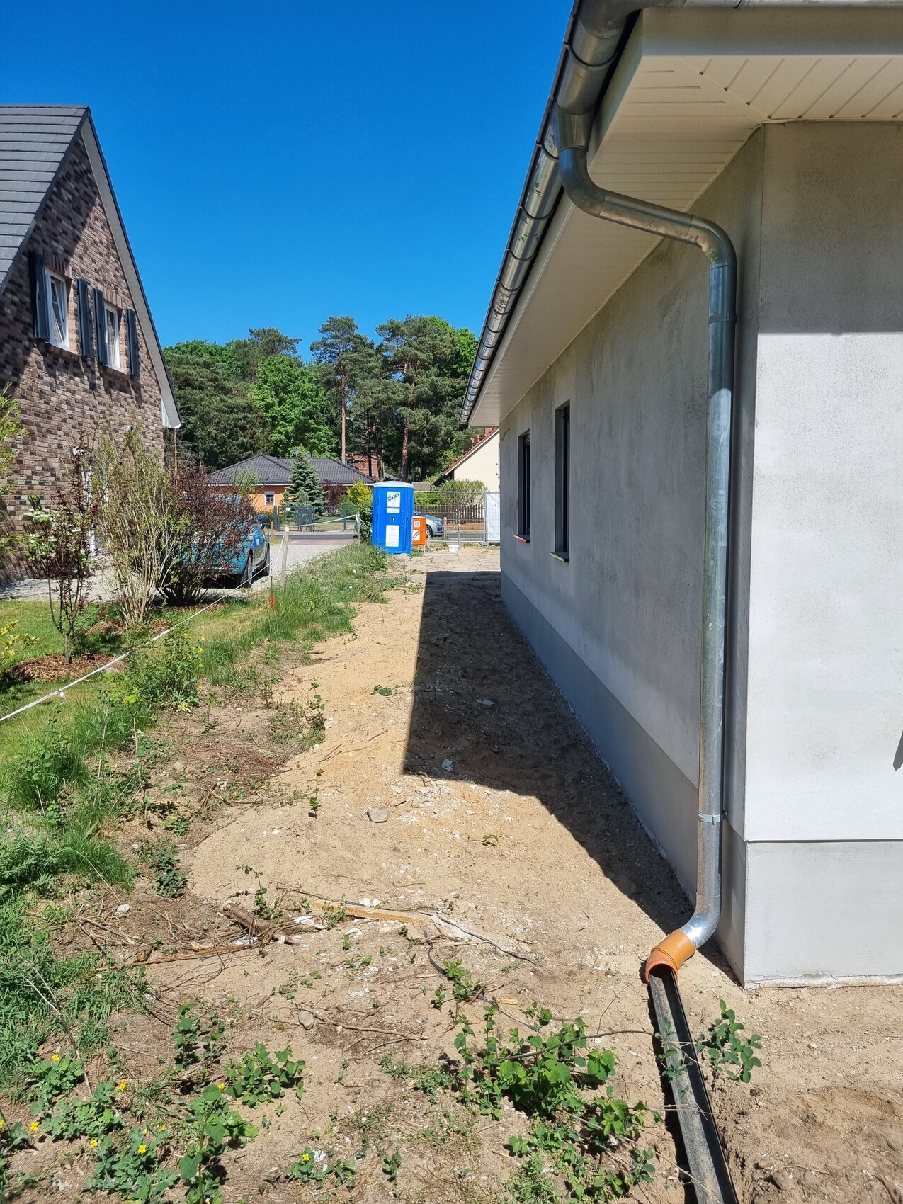

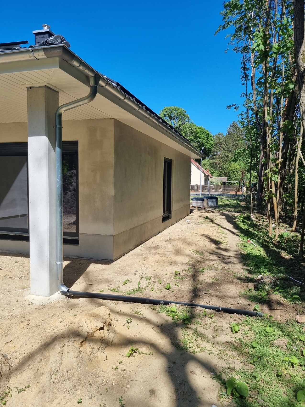

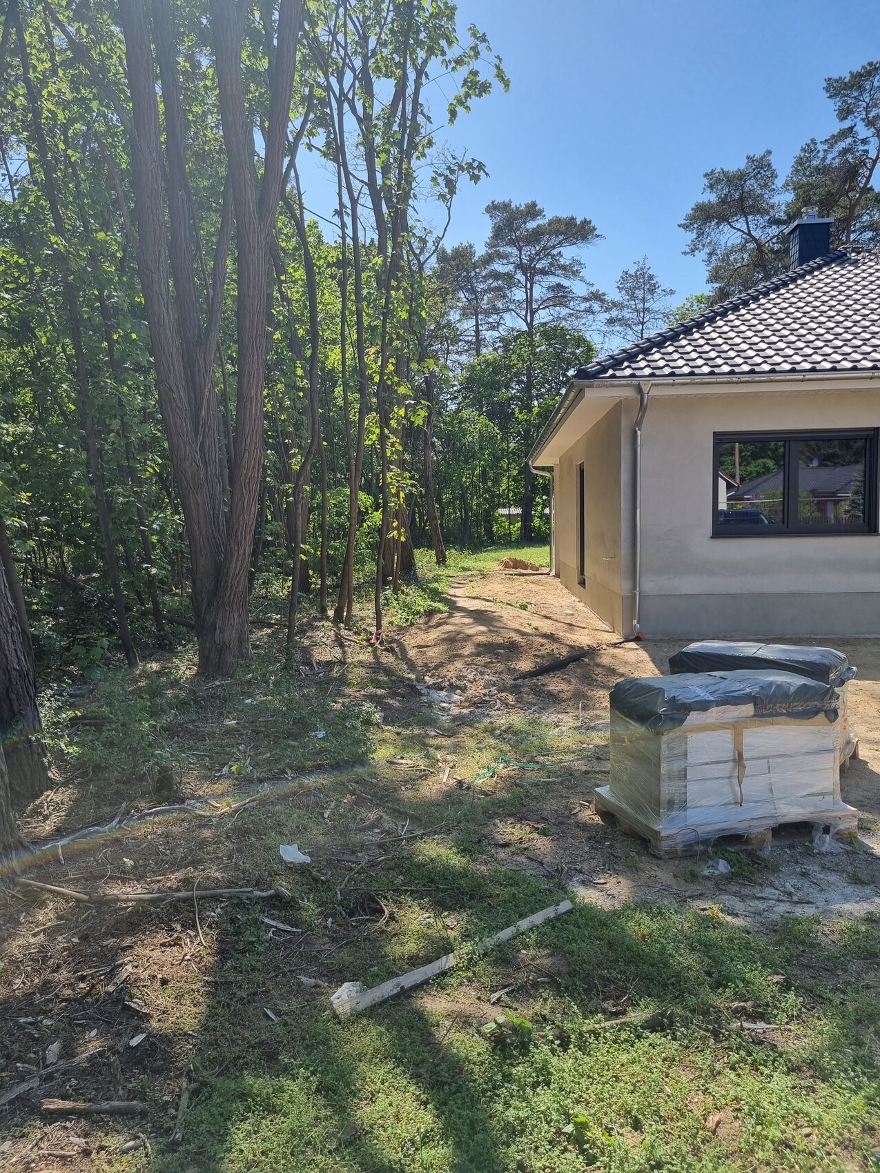

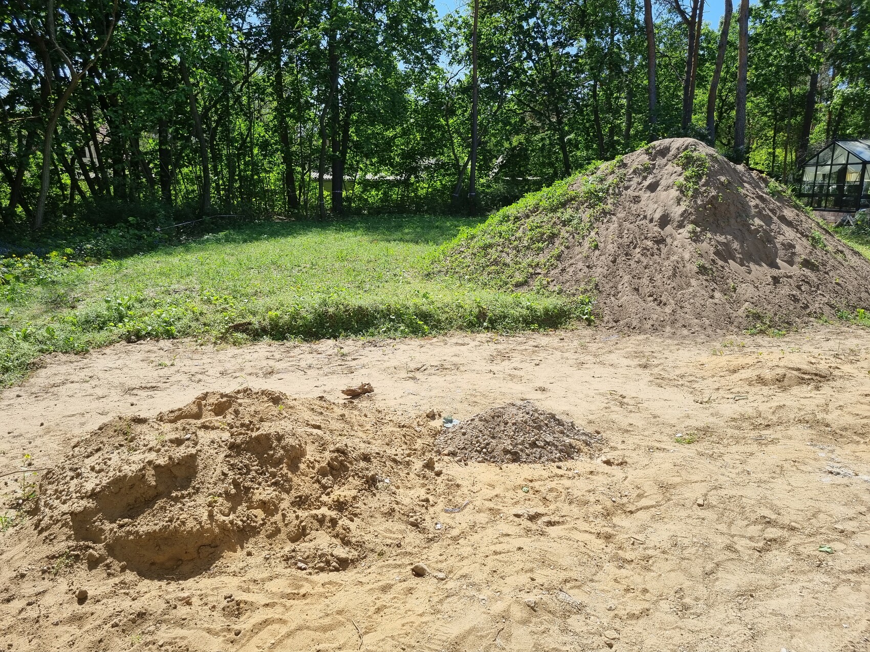

Bin gerade auf der Baustelle um paar Fotos für den Architekten der wahrscheinlich die Galaplanung übernimmt.
Hier paar Fotos von allen Seiten.

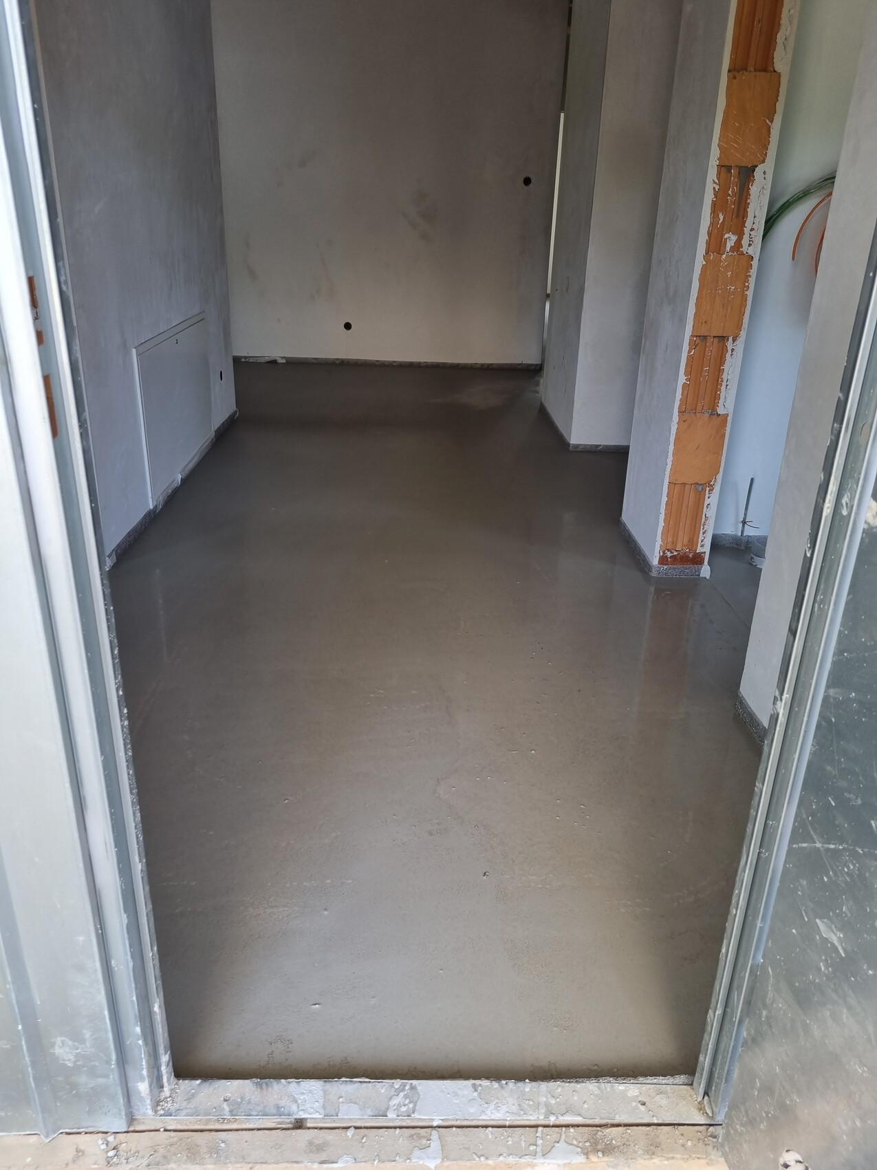

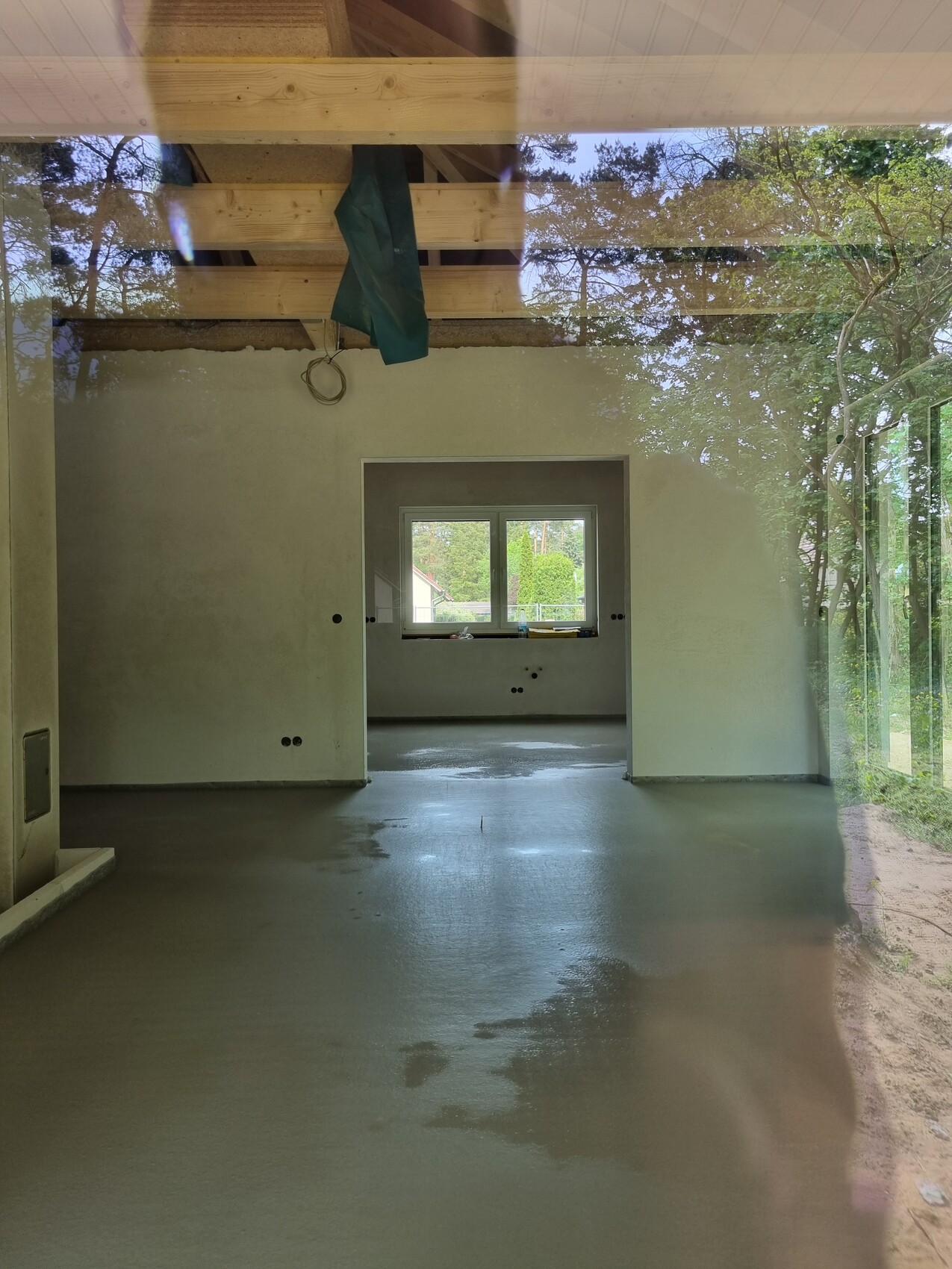

Ahydrit wurde heute gegossen. Morgen kriege ich die Einweisung zum Bautrockner 😎

Soviel zum alles läuft glatt :-)
Heute ein Anruf vom Bauunternehmen erhalten. Im Anhydrit wurden seitens von Knauf Chemikalien nicht beigemischt, die das schnelle trocknen ermöglichen. Somit kann man erst morgen den Boden begehen und die Trocknungszeit dauert 2 Wochen länger. Einerseits gut, weniger Chemikalien, anderseits blöd weil 2 Wochen längere Trocknungszeit. Für die 6cm mehr Trockenbau an der Decke hat er sich auch entschuldigt, er hat es der Planerin nicht mitgeteilt. Solange es bei den beiden Sachen bleibt, ist es noch halb so schlimm :-)
Neubau2022
17.05.22 12:45
Eine Information habe ich noch erhalten. Es wird über die Fußbodenheizung das Anhydrit getrocknet. Dies geschieht mit Hilfe einer Heizpatrone.
