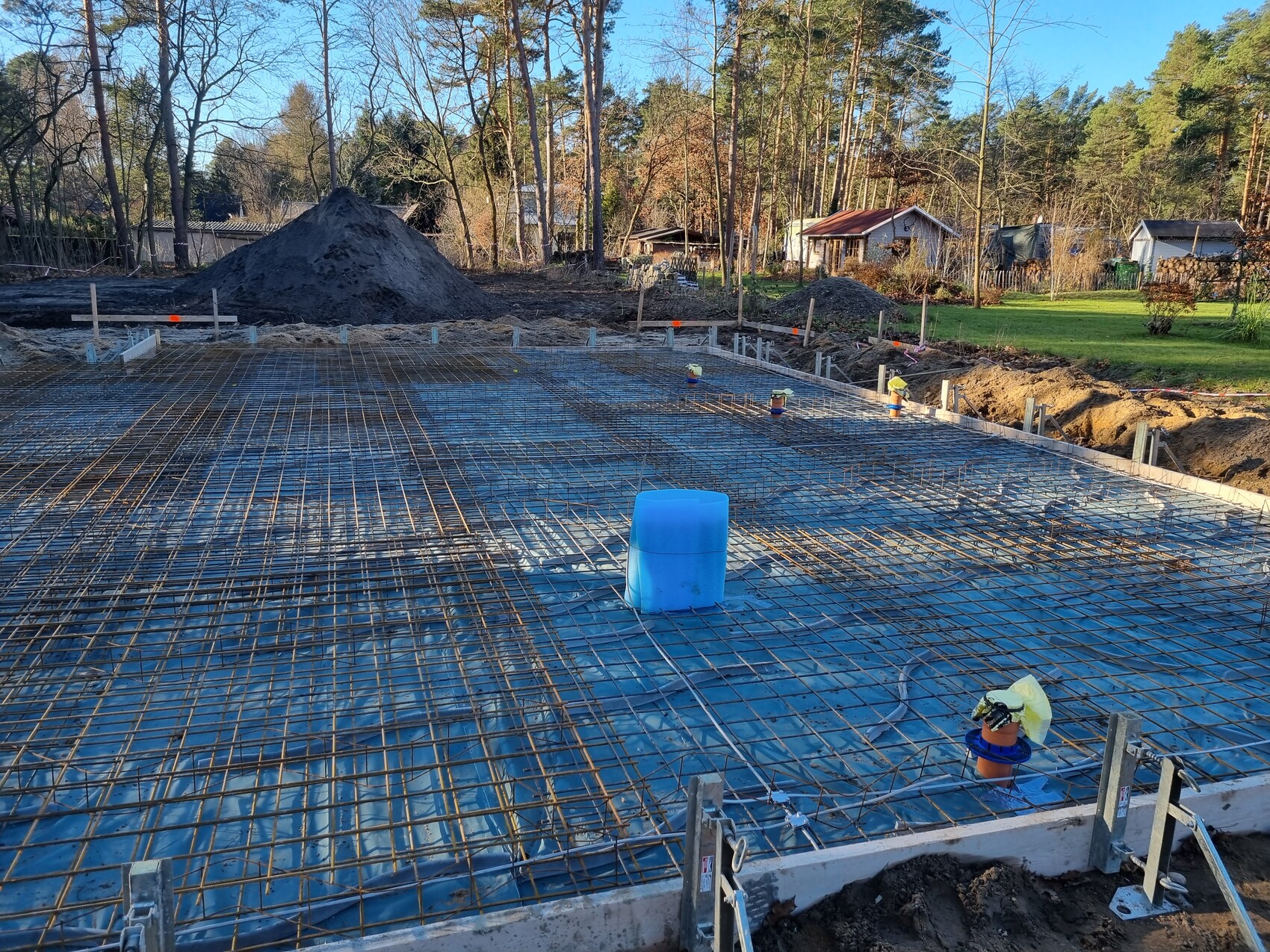

Frisch gemachte Fotos. Sind noch nicht 100% fertig gewesen. Die Baubegleiterin kommt später, da noch andere Termine anstehen. Dokumentiert jedoch alles. Fotos von endgültigen Ergebnis, bevor gegossen wird, kommen ebenfalls vom GF. Das Unternehmen erstellt ein Bautagebuch nach jedem Gewerk.
Wenn das Wetter im neuen Jahr mitspielt, wird man am 10.01. mit dem Mauern beginnen.
Bewehrungsstahlgitter für eine Betonplatte, Holzschalung umrandet die Baufläche, Wald im Hintergrund
Fundament mit Stahlbewehrung auf Abdeckfolie; blaue Zisterne, Baugrube, Wald im Hintergrund.
Baustellenfundament mit Bewehrungsstahl-Gitter, Sand-/Erdhaufen und umliegendem Wald.

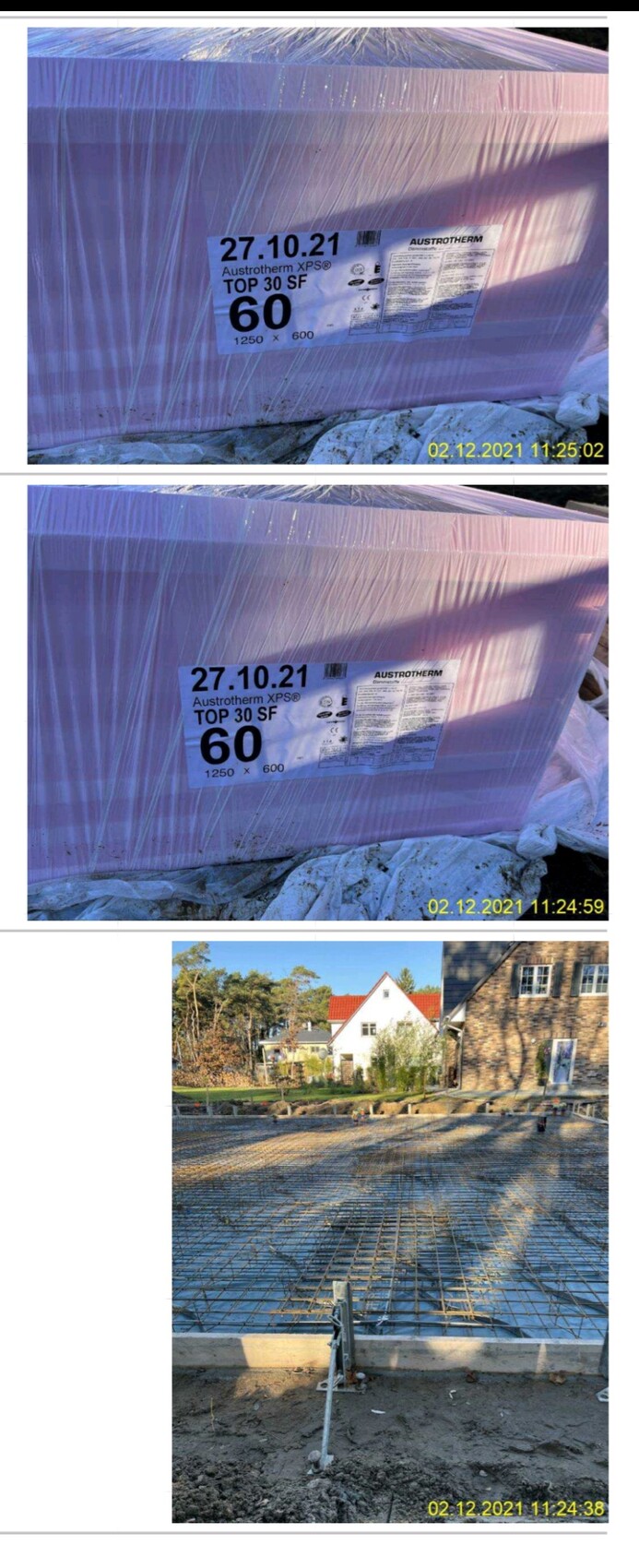

Nida35a
02.12.21 12:43
Die Steine sind auf Paletten und vom Werk aus mit Folien geschützt.
Der Hersteller weiss ja nicht, ob die gleich verwendet werden oder noch ein Jahr auf dem Hof stehen.
Jede Palette hat ein Herstellungsdatum und ein frühestes Verarbeitungsdatum drauf.
Wir hatten jedes Etikett fotografiert, und die Bilder fast nie gebraucht.
Auch die Bilder der Etiketten von Isolierungen, Eimern, Teerpappe, Kleber, einfach alles.
Tom1978
02.12.21 12:44
Ich habe das Thema beim Rohbauer und dem GF des BU angesprochen. Der meinte das da nichts gemacht werden muss, da die bereits geschützt sind. Ein Bauzaun kommt aus Versicherungsgründen noch hin und das wars auch schon.

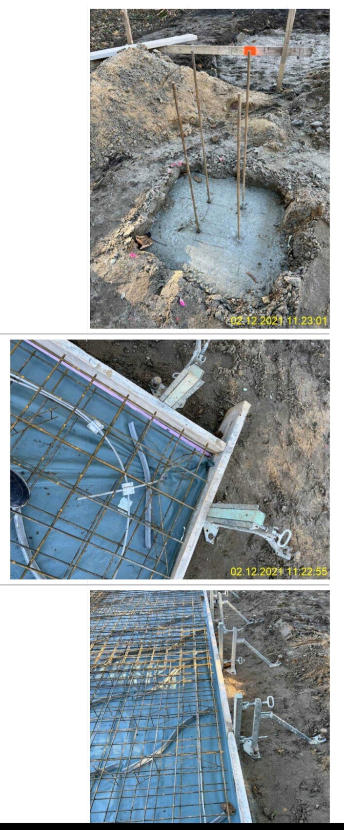

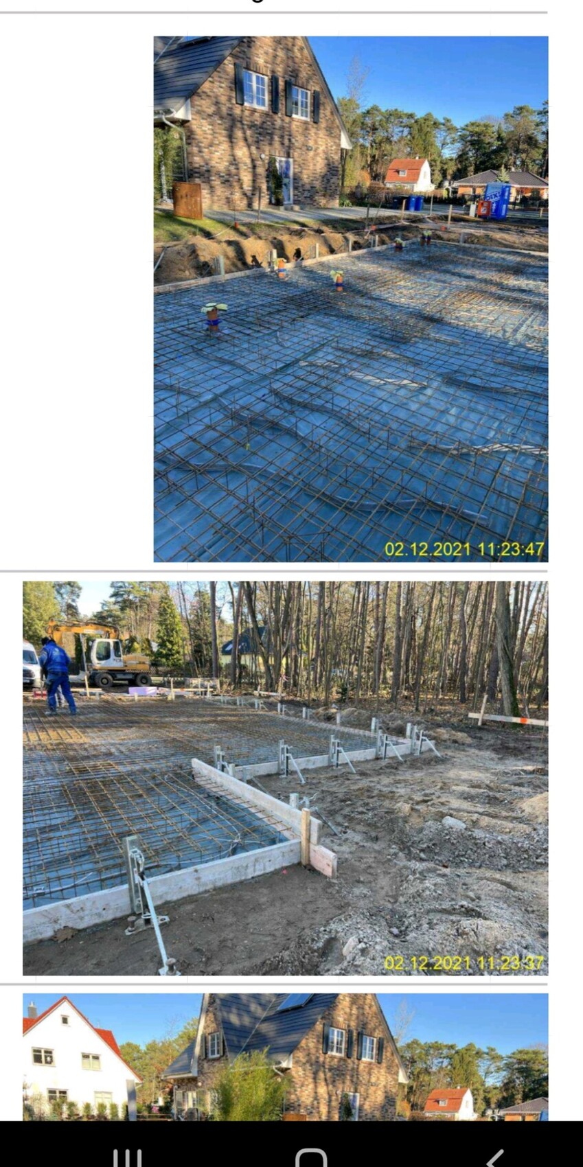

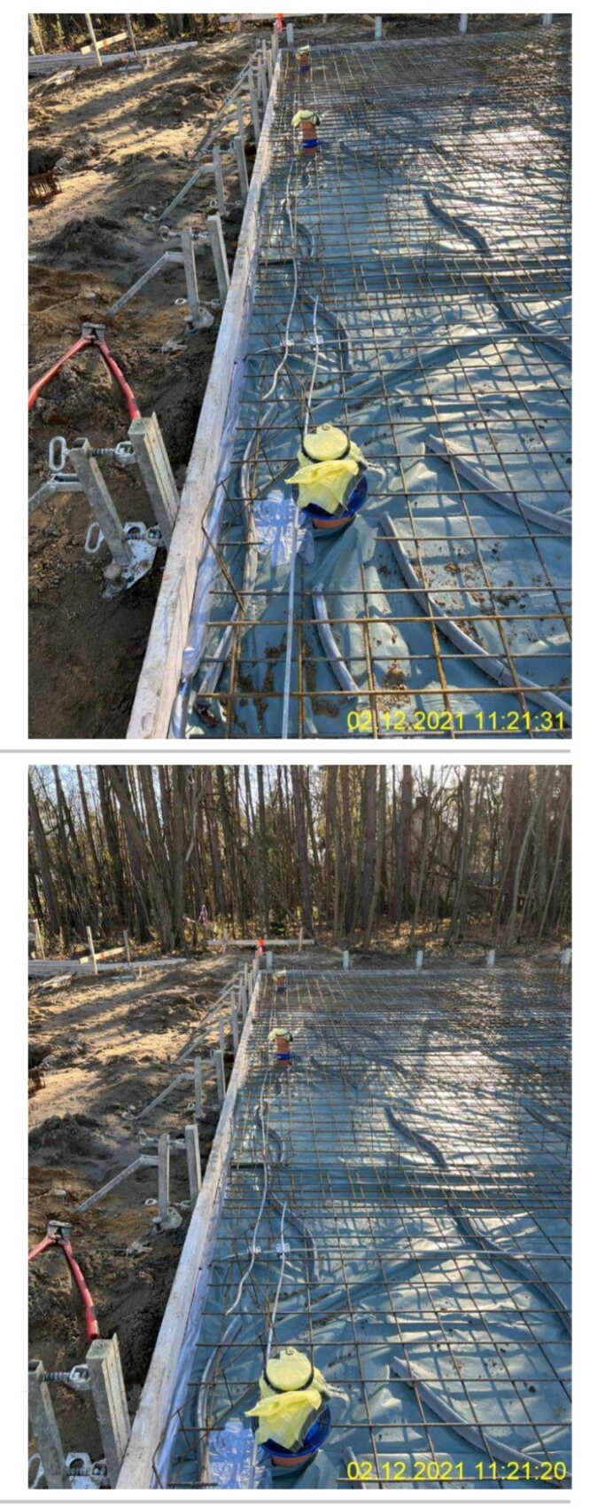

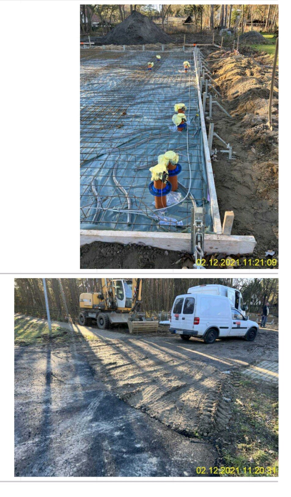

Weitere Fotos für Dich :-) Laut der Baubegleiterin; ist ein Ehepaar (Mann: Bauing, Frau: Architektin); ist alles hervorragend gewesen.
Baustelle: Fundament mit Stahlbewehrung, Arbeiter in Gelbhelmen; Bagger und weißer Lieferwagen.
Bewehrungsstahlgitter über einer frisch gegossenen Betonbodenplatte; Bauarbeiter in Schutzkleidung sichtbar.
