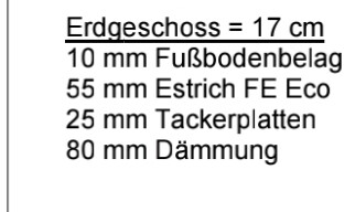

Das mag laut Gebäudeenergiegesetz alles richtig eingebaut sein, dass kann ich im Detail nicht einschätzen. Aber es geht ja auch besser als nur Standard.
Wir haben 130 mm Dämmung unter Estrich, bestehen aus 2 x 50 mm 032 Dämmung und 30 mm Tackerrolle. Bei uns wurde erst eine vollständige Dämmebene mit 50 mm verlegt, erst darauf wurde die Installation Sanitär und Heizung verlegt. Die 2. Dämmebene wurde kreuzweise verlegt. Alle Warmwasserleitungen liegen somit in der Rohrisolation (einfach) und noch mindestens 50 mm durch die Dämmebenen.
Das ist der Fußbodenaufbau. Laut der externen Baubegleitung (2 Personen mit insgesamt über 60 Jahren Erfahrung) alles bestens.
Erdgeschoss-Bodenaufbau mit Dämmung, Estrich, Tackerplatten und Fußbodenbelag
Ich kann mich nur wiederholen. Es wird sicher alles korrekt ausgeführt sein. Aber eigentlich geht es auch mit einfachen Mittel deutlich besser.
Kannst du uns bitte jetzt schon etwas zur Fußbodenheizung schreiben? Raumweise Heizlastberechnung wurde gemacht? Welche Verlegeabstände der Fußbodenheizung? Welche Leistung hat deine Wärmepumpe?

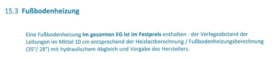

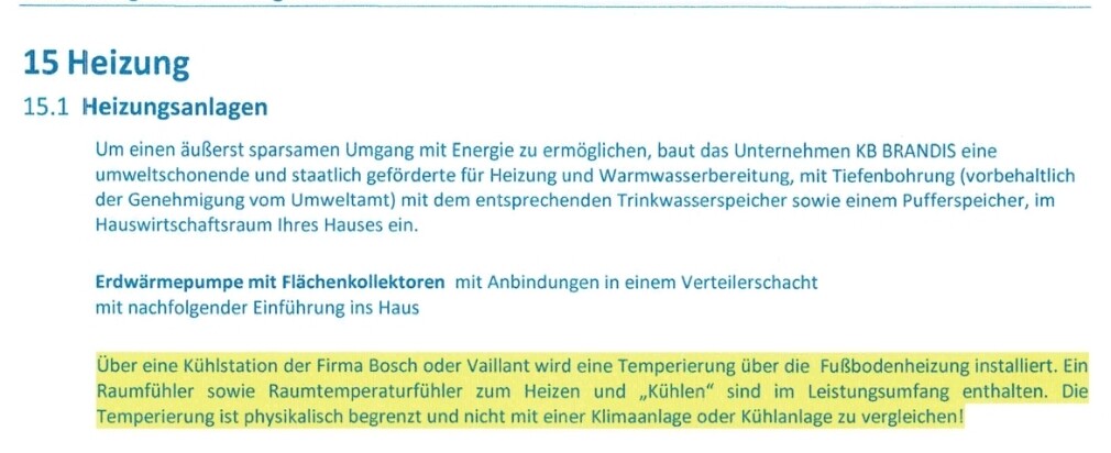

Hier die Daten aus dem Bauleistungsbeschreibung zu Verlegung und der Wärmepumpe. Es wird die von Bosch. Modell: Bosch Compress i7800 LWM
Abschnitt 15.3 Fußbodenheizung: Festpreis EG, 10 cm Verlegeabstand, hydraulischer Abgleich.
Abschnitt Heizung: Energiesparende Heizungsanlagen; Temperierung über Fußbodenheizung.

Schon die Anhänge gelesen? Dort stehen die Verlegeabstände, das es eine Heizlastberechnung und hydraulischen Abstand geben wird.

Ich habe keine Heizlastberechnung gesehen. Da gab es nur 2 Auszügen Bauleistungsbeschreibung.
