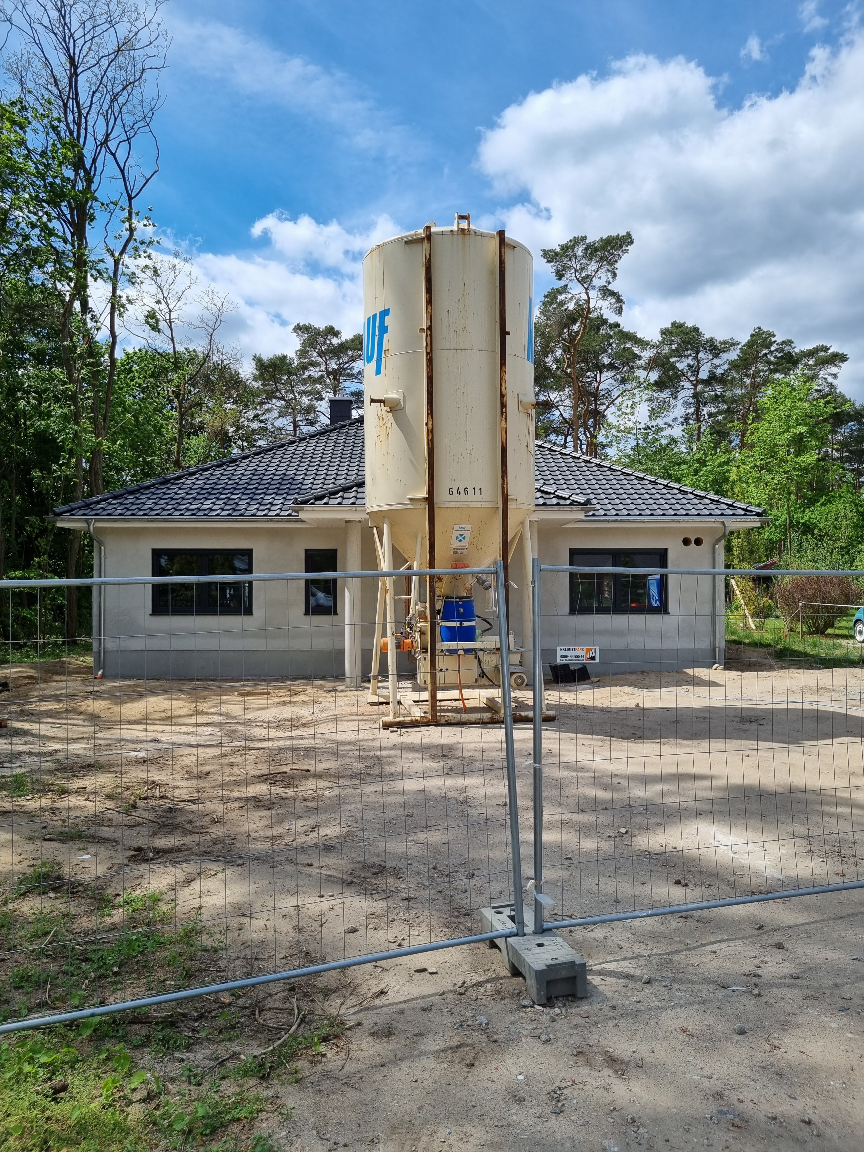

Eine schöne aufgeräumte Baustelle 🙂 ,

TmMike_214.05.22 22:27
Neubau2022 schrieb:
Heißt jetzt das die Verlegung die Vorlauftemperatur festlegt? Wenn die Verlegung wichtig gemacht wurde, kann bei der Einstellung nichts mehr geschehen? Verstehe noch nicht den Zusammenhang Vorlauf und Verlegung der Fußbodenheizung / Einstellung Wärmepumpe.Na klar legt das die VLT fest - und dein Dämmstandard - Transmissionswärmeverlustbesser geht's nicht.
Den Rest stellst du mit der wärmepumpe ein.
Da hat dein heizi optisch sehr ordentlich gearbeitet! - Respekt!
Frag ihn - wenn es soweit ist- wie du die Wärmepumpe einstellst, das alle heizkreise offen sind ERR inaktiv . Das wäre effizienztechnisch das Optimum.
Wann wird denn deine Decke gedämmt? Hätte man das vor innenputz gemacht, hätte man die dampfbremsfolie gleich in den gips einarbeiten können.
Oder wird die Decke mit UK noch abgehängt?
Hier würde ich auf Luftdichtigkeit nochmal achten. Ansonsten sieht alles top aus

Decke wird mit dem Trockenbau gemacht. 11 cm dicker Trockenbau, darüber werden die Platten verlegt. Die externe Baubegleiterin sagte das man auf Lüftung achten muss. Dachboden wurde nicht vorher gemacht, damit kein Schimmel entsteht (so war die Info).
Dachboden ist nur für Ablage gedacht, da werden keine Zimmer entstehen.
TmMike_214.05.22 23:19
Dachboden ist nur für Ablage gedacht, da werden keine Zimmer entstehen.Danke für die Info - Das klingt gut, dann brauchst du dir auch weniger Gedanken um luftdichtheit machen, die Folie wird dann seitlich auf den putz geklebt. Also Ständerwerk mit Unterkonstruktion.
Das ist gut für Lüftungsanlage und Kabel und alles was man nicht sehen will für Beleuchtung usw.
