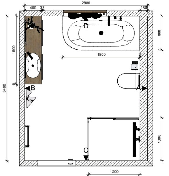

So sieht es aus. Da läuft ja das Rohr für die Kopfbrause. Könnt Ihr die Ablage nicht in die seitliche Wand machen? Die ist so jedenfalls unnötig hoch.
Würde etwas merkwürdig aussehen, da dort dann auch Trockenwand hin muss. Geht eine schmalere aber lange Ablage bei 18cm Trockenbau? Ich packe noch die Abstände rein.
Badezimmer-Grundriss: oben ovale Badewanne, links Waschbecken, rechts Toilette, Tür.
Wenn ich etwas sagen darf? :D
Waschbereich bekommt ja auch eine Vorwand… insofern würde ich die Wanne drehen zur Wand und die Toi dann ans Fenster neben den Waschbereich. Optisch von den Schränken geschützt… und ne Ablage für die Wanne wäre platztechnisch auch noch drin :)
Acof1978
Wir überlegen noch. Danke :) (fünf und sechs)
Acof1978
Wir haben es genauso ungesetzt und die Planerin passt es an.
Also:
- WC unter das Fenster
- Badewanne an die rechte Wand
- Ablage etwas über die Höhe der Badewanne
- Unterschrank wird verlängert
- Über dem Unterschrank sehr grosser Spiegel.
