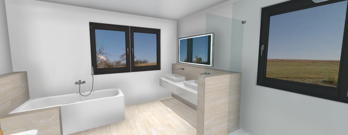

Du bist fix mit der 3D-Ansicht. Das find ich gut.
Die nicht deckenhohen Wände waren allerdings alle etwas niedriger gedacht. Die bei der Wanne schließen mit der Wannenoberkante ab - also etwa bei 50 bis 60cm. Die Duschwand ohne Glas schließt mit der Vorsatzwand der Waschbecken ab. Sie ist nur ein Spritzschutz. Sonst wirkt der Raum imho zu "zerhackt".
Dann eher so? Ich würde noch eine kleine Glaswand vor dem Waschtisch einplanen, für noch mehr Spritzschutz ;)
Ich denke aber dass trotz der ansprechenden Optik der Entwurf aufgrund des Fensters in der Dusche nicht in Frage kommt.
Aber trotzdem vielen Dank! Falls du weitere Vorschläge hast, wir sind für alles offen.

Mit Mauern bist Du nicht sparsam. Ich dachte, ihr hättet gern ein offenes Design?!
nur weiß ich nicht ob das mit gefliesten Wänden nicht genauso nötig ist
Kann man z.B. in eine komplett gefliesten Dusche wirklich einfach nass lassen?
Es reicht, die Fliesen mit dem Handtuch trocken zu wischen. Dabei muss man nicht exakt sein. Nur so, dass sich Kalk nicht absetzen kann.
