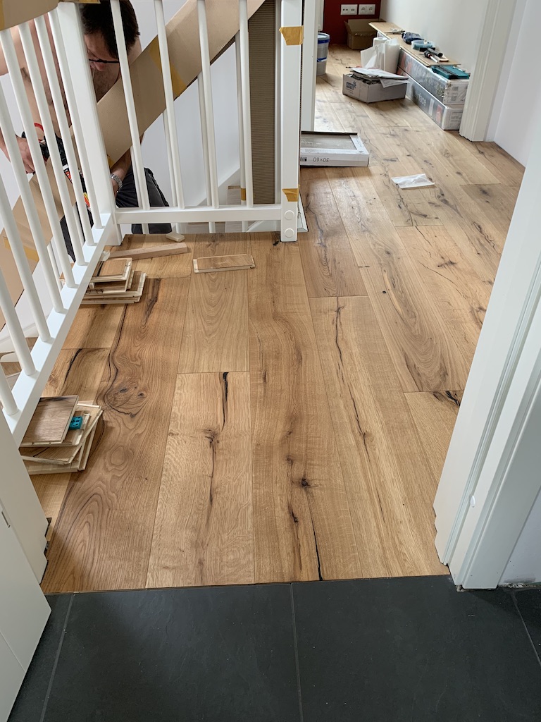

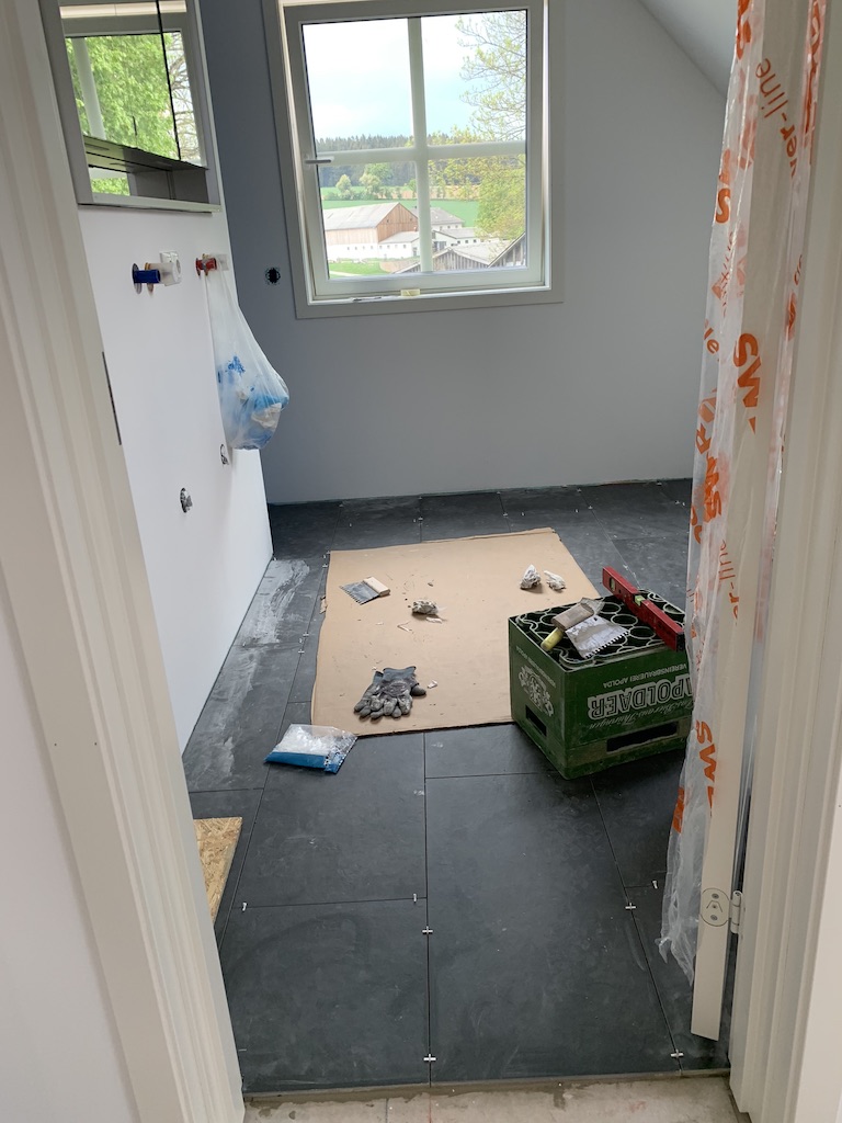

Grillhendl
wir haben zwar nicht 60 auf 120 sondern 30 auf 60 (was ja von den Proportionen her ähnlich ist) und haben so verlegt:
Also quasi parallel zum T-Strich:
Badezimmer im Bau mit dunklen Fliesen, Werkzeugkiste, Handschuhe, Fenster mit Gartenblick.
Hier sieht man die Richtung nochmal genauer:
Mehrere Holz-Bodenpaneele liegen gestapelt im Flur neben einer Tür.
und hier der Übergang von Bad zu Flur.
Person verlegt Holzboden neben Treppengeländer; Baumaterialien und Werkzeuge liegen im Raum
wir haben eine je Reihe vor Ort ausgelegt und dann direkt entschieden...
neutri80

Lieben Dank für deine Bilder. Vom Gefühl her würden wir auch so verlegen.

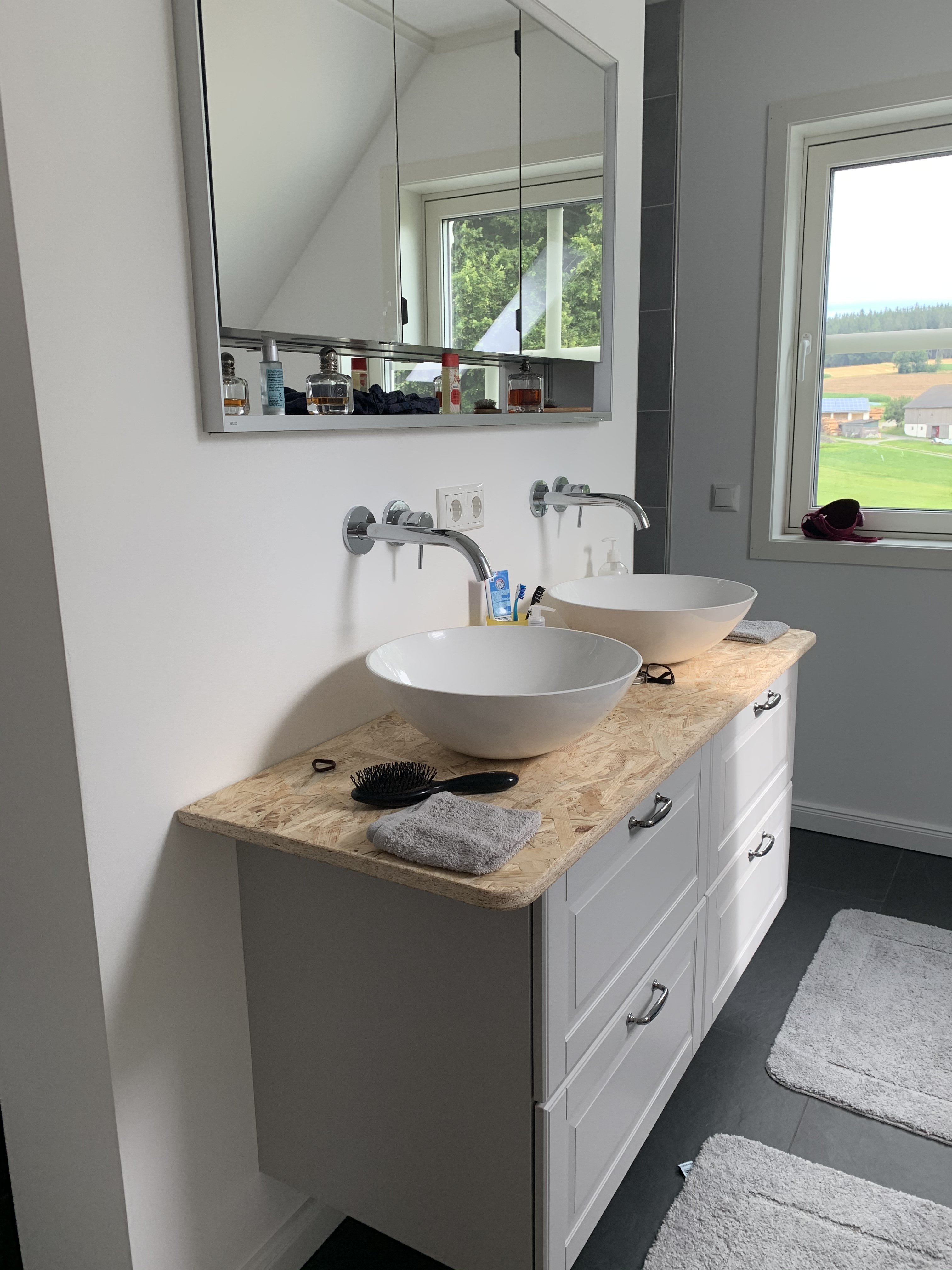

Ich hätte noch eine andere Frage.
Das T Wand ist ja auch ein Teil der Dusche und die T Wand ist nicht deckenhoch.
Die Dusche besteht also aus 2 nicht deckenhohen Innenwänden und der hohen Außenwand. Wir würden die Außenwand nur so hoch Fliesen wie das T ist, dass die Fliesen in der Dusche alle gleich hoch sind. Das restliche Stück über den Fliesen würden wir verputzen. Der Fliesenleger meint er würde die hohe Wand bis zur Decke fliesen.
Was meint ihr?
Grillhendl
Wir haben die hohe Außenwand „nur“ gestrichen
Zweibecken-Waschbereich mit weißen Becken auf OSB-Tisch, Spiegel, Armaturen, Fenster mit Landschaft
(die Waschtischplatte ist nur provisorisch)
