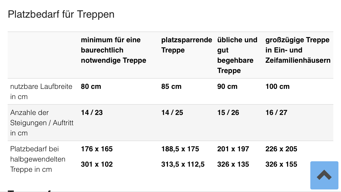

90 cm find ich zu eng für ne Treppe.

Bei der Treppebreite hatte ich mich hier orientiert, aber wahrscheinlich muss Manns mal live sehen.
Tabelle mit Platzbedarf für Treppen – Maße und Stufenangaben
