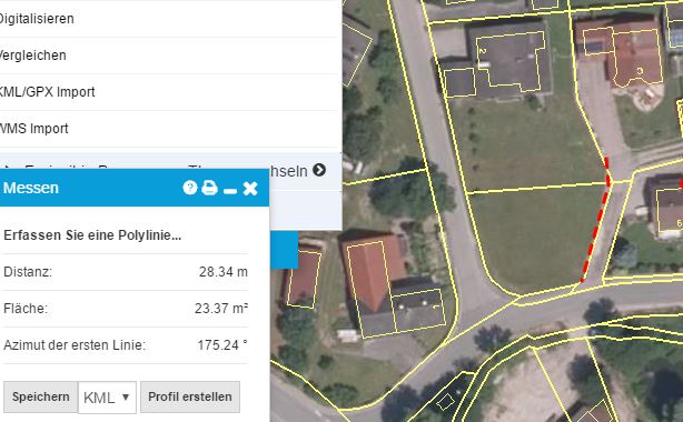

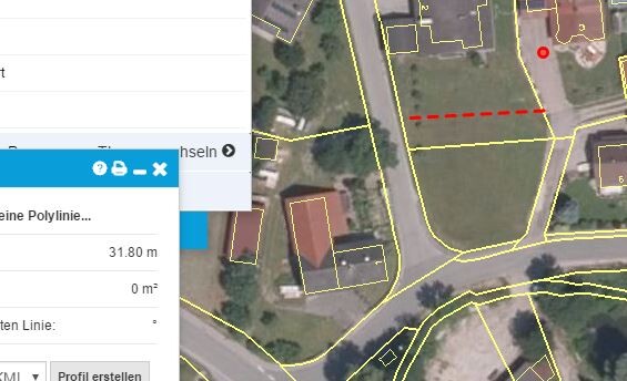

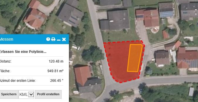

Luftbild eines Baugrundstücks mit rotem Umriss und Messfenster zur Planung
Luftbild einer Grundstücksvermessung mit gelben Grenzlinien und Straßenverlauf
Ausschnitt eines Baugrundstücks mit gelben Grenzlinien und Gebäuden im Planungswerkzeug

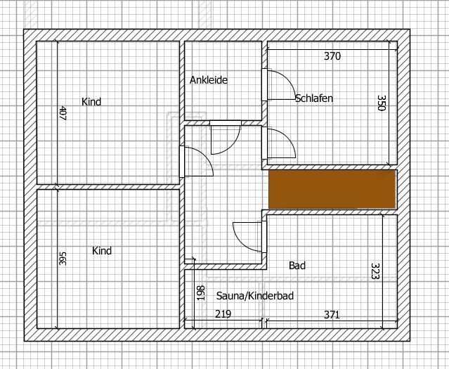

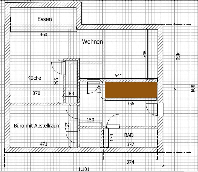

es gibt wieder Entwürfe von mir:
Das Dachgeschoss finde ich eigentlich relativ gut. Im Erdgeschoss ist mir das Bad eigentlich zu groß, ich weiß aber nicht, wie ich das ganze kleiner machen soll, da die Treppe mich da behindert.
Der kleine Abstellraum im Büro soll für den Staubsauger, Wischer, Putzmittel... genutzt werden. Ich hätte das Zeug ungern mit bei den Lebensmitteln.
Oben ist Südwesten
Grundriss: zwei Kinderzimmer links, Ankleide, Schlafen; Bad, Sauna/Kinderbad brauner Balken in Mitte
Grundriss einer Wohnung mit den Räumen Essen, Wohnen, Küche, Büro mit Abstellraum und Bad.
MIA_SAN_MIA__
31.05.17 13:29
Hab eine Garderobe vergessen. Damit hat sich dann auch das Problem mit dem Bad erledigt
Grundriss: Küche, Essen, Wohnen, Bad, Büro mit Abstellraum, Garderobe; Maße.
31.05.17 13:43
Speisekammer funktioniert nicht. Von den 83 cm geht noch der Putz ab. Regal rein dann passt du nicht mehr mit rein.
Da hast du gerade soviel Staumöglichkeit, dass es auch in einen Küchenschrank paßt.
Abstellraum ähnlich wie die Speisekammer sehr klein. Evtl auch hier über einen eigenen großen Schrank nachdenken.
Willst du wirklich das Büro mal zum Schlafzimmer umfunktionieren? Dann würde eine Dusche fehlen.
Im Obergeschoss gefallen mir die Türen Schlafzimmer, Ankleide nicht. Würde evlt. eine rausnehmen.
Zeichne mal überall deine Möbel und Wunschmöbel ein. Mir kommt einfach manches etwas klein und beengt vor. Kann auch sein das ich mich da täusche.
Nordlys
31.05.17 13:44
Die Speisekammer find ich doof. Mach die doch in die 370 er Wand und gib ihr ne Maueröffnung raus an der Stirn mit nem Lüfterstein davor, dann gammeln die Kartoffeln da drin nicht so schnell. So ist das Teil ja so gefangen, dass es nur für Dosenbohnen und Ravioli taugt. Karsten
31.05.17 13:54
In Anbetracht eines Kellers halte ich eine Speisekammer eher für obsolet, insbesondere mit solchen Maßen. Da kann man für die gebräuchlichsten Sachen wirklich besser einen praktischen Schrank einplanen. Und dann Abstellfläche für Staubsauger, Besen etc. in einem geeignetem kleinen Abstellraum.
Die Treppenführung scheint mir auch etwas eng .. insbesondere gleich neben dem Eingang.
Sinnvoll ist es auch, einen Nordpfeil auf der Zeichnung zu platzieren bzw. einen Grundriss auf dem geplanten Grundstück zu skizzieren oder den Grundriss so zu drehen, dass Norden planoben ist.
Wohnen soll doch Richtung Westen sein - oder? Dann wäre der Eingang jetzt im Norden?
