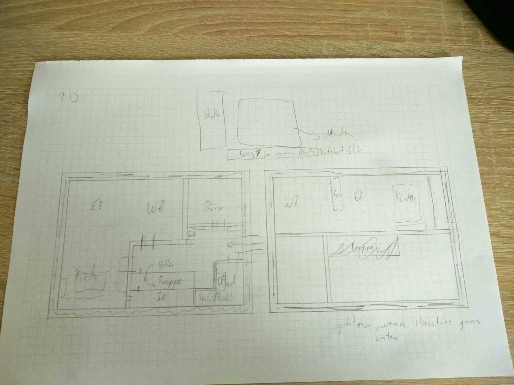

25.05.17 08:09
Neuer Versuch. Habe versucht, die Fehler aus Version 1 nicht mehr zu machen.
Speis ist jetzt im Nordosten, das Bad kann ein Fenster bekommen und ich hab nen Abgang in den Keller. Nur die Küche ist recht weit vom Eingang entfernt.
Was wahrscheinlich nicht geht ist diese Verbindung zur Garage. Ansonsten krieg ich keinen ausreichend großen Hof weil ich die Garage so weit nach vorne rücken muss

RobsonMKK
25.05.17 08:20
Die Speis hat 1 Meter oder? Das ist zu eng.
Bin leider gerade nicht am Rechner, kann daher nicht verlinken. Von Art und Schnitt ist es wie unser Grundriss. Kannst ja mal nach suchen. Da gibt es auch eine interessante Diskussion um die Größe der Speis [emoji6]
MIA_SAN_MIA__
25.05.17 08:24
Das ist mir auch aufgefallen. Deswegen die kleinen Pfeile an der Treppe und Speis nach oben
RobsonMKK
25.05.17 08:33
Man kann halt so ein schräg fotografiertes Blatt Papier nicht so gut erkennen. Daher von oben fotografieren, viel besser wäre noch, Einscannen.
Nordlys
25.05.17 08:35
Verschenke doch im Besucher WC nicht den Platz. Zieh die Wand ans obere Treppenpodest. Karsten
