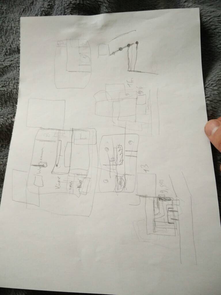

Ich dachte einfach, mit folgendem Bild ist eher wenig anzufangen...
Die Bemaßung hab ich auch als aller letztes eingefügt. Um die Größen zu verdeutlichen
Handgezeichnete Skizze eines Grundrisses mit mehreren Räumen und Möbeln
12.06.17 23:44
Völlig richtig vermutet. Aber die "Zwischenskizzen" für Dich selbst sind mindestens ebenso wichtig, wie die "ganzen" Schritte, die Du dann hier weiterdiskutierst.
