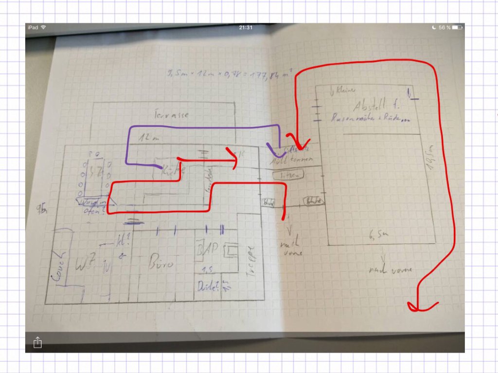

ᐅ Allererster Grundriss-Entwurf des Erdgeschosses
Erstellt am: 24.05.17 16:24
MIA_SAN_MIA__
RobsonMKK
24.05.17 19:31
Streiche die 10 cm, sinnvoll überall 20 cm ansetzen. Der Laie weiß nicht was tragend ist und was nicht. Und am Ende Freude über den Platzgewinn
Tentakel
24.05.17 21:59
Servus,
ich nehme mal an für dich zählt die BayBO. Müsst ihr die Ausrichtung so machen wegen Straße, Nachbarn? Sonst vielleicht mit der Langen Seite etwas nach Süden drehen.
mit 12 x 9,5 Außenmaß, kann man schon recht großzügig planen.
Zur Garage: auf Grenze maximal 8m Länge und 50m2 Nutzfläche. Vor der Garage zur Grenze sind min 5-6m sinnvoll (um Fahrzeug vor der Garage beladen / entladen zu können).
Flurbereich ist unnötig groß durch die "Ecke". Warum nicht
Warum nicht Büro /Speisekammer tauschen (z.B. bei starker Nutzung, wenn man sich lange darin aufhält) oder am kompletten Süd-Westwand Wohnen, Essen, Küche aufbauen. Dann hat man auch eine schöne durchgängige Tragwand, freut den Statiker.
24.05.17 22:30
Skizze eines Grundrisses mit roten und purpurfarbenen Pfeilen auf Notizpapier.
Der lange Weg der Lebensmittel [emoji6]
Rest wurde ja schon angemerkt.... die Treppe hat eine ganz schlechte Position, um die Etagen zu verbinden.
Gruß, Yvonne

MIA_SAN_MIA__
24.05.17 22:33
Danke euch allen. So ne Treppe hat meine Schwägerin und jetzt will meine bessere Hälfte auch unbedingt eine in der Nähe der Tür.
Ansonsten danke für die Hinweise! Die Mülltonne müsste allerdings nach links unten an die Straße. Unten ist nur ein ungeteerter zufahrtsweg. Nur als Info für meinen nächsten Versuch
