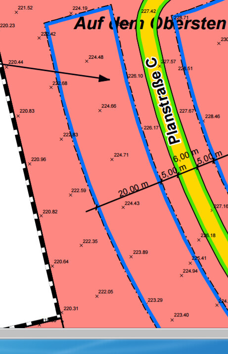

zur Zeit suchen meine Familie und ich ein Grundstück. In einem in Frage kommendem Neubaugebiet, dessen Grundstücksverkauf bald starten wird, habe ich ein paar Stellen (Grundstücke sind noch nicht offiziell vermessen) entdeckt, die uns sehr gut gefallen würden. Allerdings bringen alle diese Stellen ein mehr oder weniger großes Gefälle mit sich.
Anbei einen Screenshot aus dem Bebauungsplan, welcher ein paar Höhenangaben besitzt, zur Bodenbeschaffenheit liegen mir noch keine Unterlagen vor
Im oberen Teil erkennt man, dass die Grundstücke ein Gefälle von ca. 4m auf 20m haben werden, je weiter unten man schaut, desto weniger wird das Gefälle.
Eigentlich wollen wir ohne Keller auf Bodenplatte bauen (Kostengründe). Dazu ergeben sich folgende Fragen, über deren Beantwortung ich mich sehr freuen würde
- Ist dies im oberen Bereich zu im Rahmen bleibenden Mehrkosten im Vergleich zu einem ebenerdigen Grundstück möglich?
- Im unteren Bereich?
- Damit ich nicht nächste Woche den gleichen Thread mit anderen Grundstücken aufmachen muss, wie viel Gefälle darf ein Grundstück haben, bevor die Mehrkosten für Bodenplatte überhand nehmen und man einen Keller bauen sollte?

Lageplan mit Parzellen, Planstraße, roten Flächen und blauen Grenzlinien
23.06.17 02:10
Gehen wir von in etwa Gleichmäßigkeit dieses Gefälles aus, und von etwa 8 bis 12 m Haustiefe, dann würde das einen Höhenunterschied Straßenseite / Gartenseite von 1,60 bis 2,40 m ausmachen. Bei einem Starkregen wirst Du die Haustür nicht unter Geländeniveau haben wollen, und auch Abwasser nicht aufwendig in den Kanal heben. Also wirst Du eher sogar mehr als weniger als die genannte Höhe von Deiner Bodenplatte abwärts gehen (da der Fußboden des EG mindestens auf der oberen Höhe liegen wird). Zwischen diese Wände dann keinen genutzten Raum zu bauen, wäre wohl schon nahezu Verschwendung.

Ca 6 m auf 20meter Höhenunterschied ist sehr viel. Ohne Keller und Stützwände wirst du nicht auskommen. Ne Bodenplatte allein reicht da nicht du musst den Hang abfangen. Also brauchst du locker 30000k extra wenn nicht sogar mehr.
Bei uns sind auf ca 22 Meter 3 Meter unterschied und haben auf der Haustürseite mit 4 Meter langen L Steinen arbeiten müssen. Haben aber bewußt mit Keller gebaut damit der kein dunkles Loch wird.

Ich geb Dir ein Beispiel: Unser Boden: Mutterboden, darunter lehmig und kiesig. Unser Grundstück: 30 m tief an der grössten Stelle, an der schmalsten 24m. Steigung von Strasseniveau zum hinteren Pfosten, 1,2m. Steigung im Hausbereich, Haus 10.5m breit, - 1m, Haus 5 m hinter Straßengrenze. . Bodenplatte so gelegt, das wir vorne 0,5 raus, hinten 0,5 rein ins Land. Ausgemittelt. Mehrkosten Erdarbeiten rund 6500,- Euro.
Daraus folgt: Bei Deinen Gefälleangabe wird es deutlich mehr aufzuschütten oder abzugraben geben.

Hallo Leute, vielen Dank soweit. Ich sehe ein, dass dieses Grundstück mit seinen 20% Gefälle nur mit Keller sinnvoll bebaubar ist. Auch der Hinweis mit dem Geländeniveau ist interessant, hatte ich so noch gar nicht berücksichtigt. Ich bin übrigens auch nicht gänzlich gegen einen Keller - ganz im Gegenteil, im Hang hätte ich gerne einen solchen - scheue mich aber etwas davor, da hier lt. Aussagen einiger Bekannten die größten finanziellen Risiken liegen.
