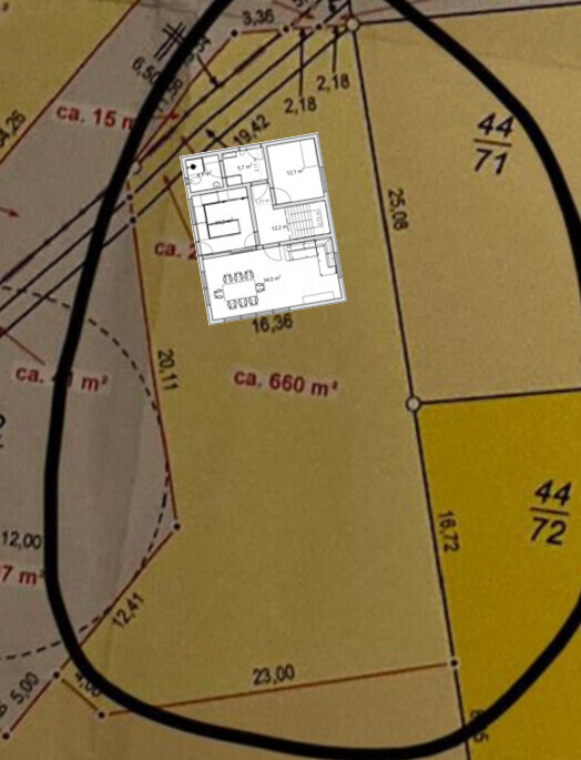

Liebe Hausbau Community,
wir stehen ganz am Anfang unserer Hausbau Reise. Bisher haben wir Infos gesammelt, Häuser besichtigt und vor allem uns überlegt was wir für Anforderungen an unser zukünftiges Heim haben. Das Ganze haben wir versucht in dem angefügten Grundriss umzusetzen. Hier ist noch nicht alles bis aufs letzte Detail perfekt, sondern es geht um die grundlegende Aufteilung etc. Grundstück haben wir bereits (siehe Foto, oben ist Norden). Das Haus soll so weit wie möglich im Nord-Osten platziert werden.
Wir möchten in den nächsten Wochen Termine mit verschiedenen GUs vereinbaren, um erste Einschätzungen/ Angebote zu bekommen, um dann zu entscheiden mit welchem Unternehmen wir bauen wollen. Wir haben keinen Bauzwang, da es ein privates Baugebiet ist, würden aber gerne Ende 2025/ Anfang 2026 anfangen zu bauen.
Ich hoffe das ist in Ordnung hier an zu einem frühen Zeitpunkt nach Feedback und Kritik zu fragen. Wir dachten uns, je früher wir Denkfehler erkennen bzw. neue Ideen einbauen, desto besser.
Falls ich hier doch Fehl am Platz sein sollte, nehme ich auch gerne das Feedback an und komme besser vorbereitet wieder.
Wir sind für jegliches Feedback dankbar!

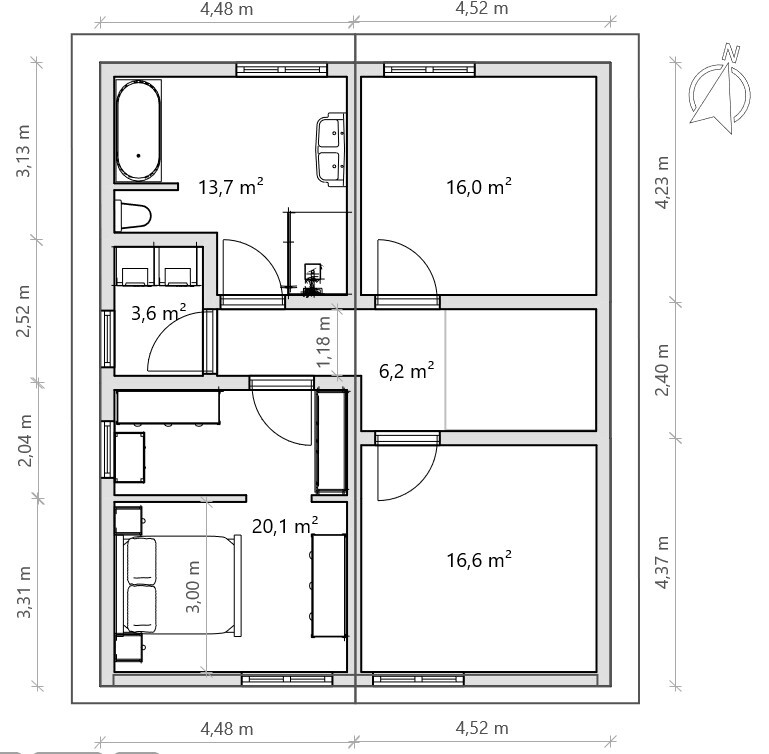

Was gefällt nicht? Warum?
  • Kellertreppe leider nicht im Windfang
  • Badezimmer OG nicht klar in Nass- und Trockenbereich getrennt

Warum ist der Entwurf so geworden, wie er jetzt ist? Standard-Entwurf eines Hauses mit Giebeleingang als Grundlage genommen. Großes Büro, das auch später als Schlafzimmer mit Doppelbett genutzt werden könnte, Windfang und Wäscheraum im OG eingeplant.
2D-Hausgrundriss mit Küche, Essbereich, Wohnzimmer, Schlafzimmer, Bad und Treppen
Grundriss einer Wohnung mit Bad, Küche, Flur und drei Zimmern (20,1; 16,0; 16,6 m²).
Grundstücksplan mit gelben Parzellen; Flächenangaben in m²; schwarze Ovalmarkierung um Fläche.

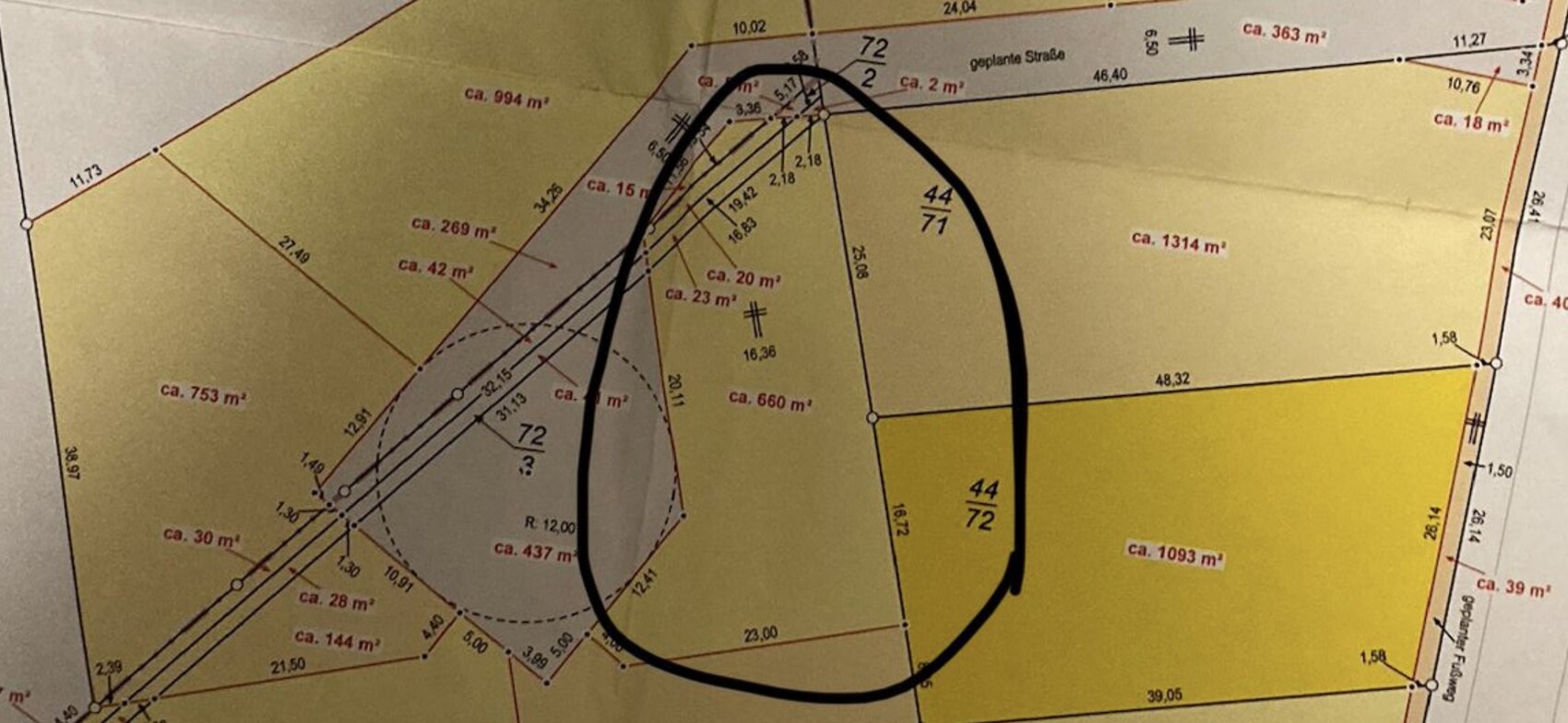

Zeig doch mal das Baufenster und den Bebauungsplan. Was ist das im Norden?? Die 3 Linien ist das eine Oberleitung? Mit 16m ist das Grundstück recht schmal. Da hat man wenig von den 660 m2.

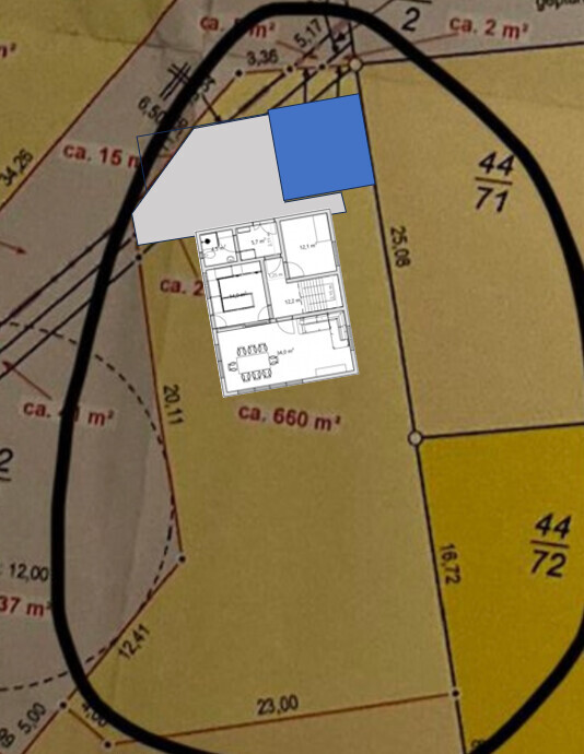

Hier mal noch mit dem CP. Ohne Bebauungsplan kann man hier nicht gescheit helfen.
Das Budget ist bei ca. 170m2 zu gering. Ist da wirklich ein Keller geplant? Dann fehlen locker 150k.
Keller weg und abspecken auf 130m2 dann kann es knapp passen.

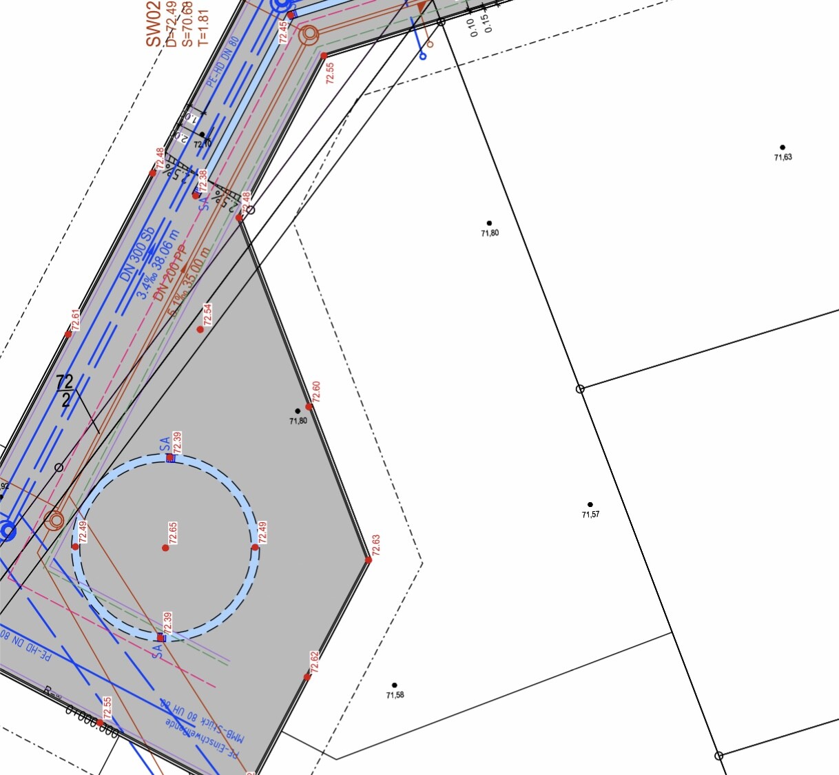

Zeig doch mal die Höhen im Baufenster und im Grundstück.

Die drei Linien oben sind zeigen eine Zerstückelung in kleine Teilgrundstücke. Die wurden jetzt alle zu einem Grundstück mit 719qm zusammengeführt. Keine Leitungen o.Ä.

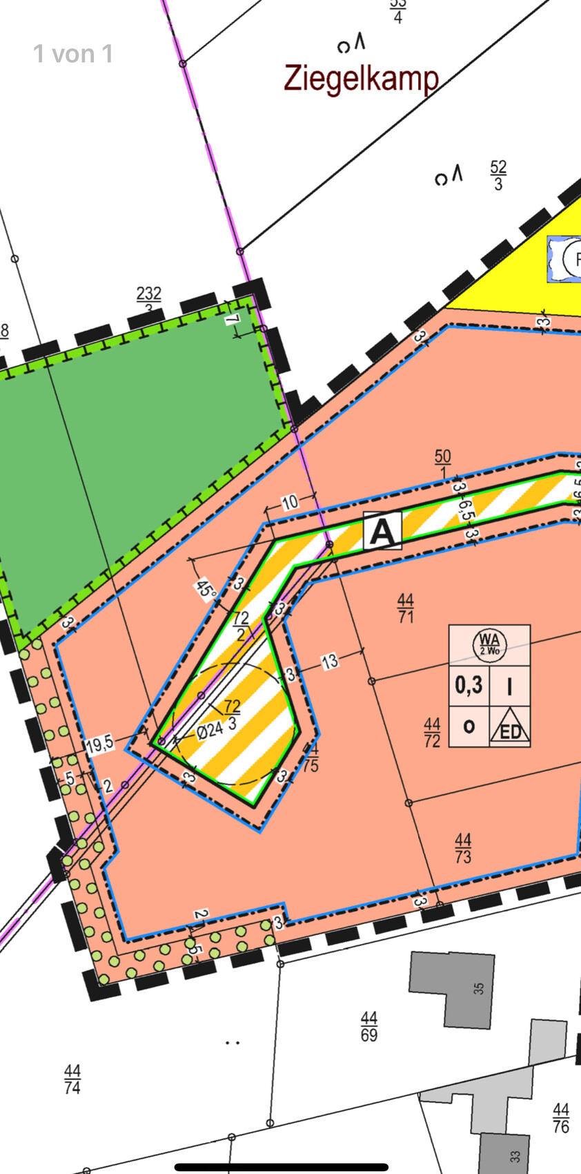

Anbei der aktuelle Bebauungsplan der Stadt, leider fehlen hier zum Teil noch Grundstücksgrenzen. Für die Planung hier aber eher nebensächlich, da das Haus nach Norden platziert werden soll Die Blaue Linie zeigt den Bereich von 3m zur Straße der nicht überbaut werden darf. Zu den anderen Grundstücken muss ebenfalls 3m Abstand gehalten werden, sodass sich ein 10,36m breites Baufenster ergibt. Also ja, mit 16m definitiv recht schmal.
Ich hoffe das hilft!

Hier die noch einmal die gemessenen Höhen:
