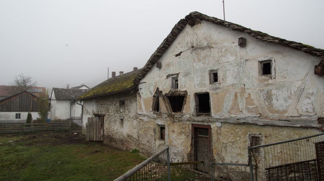

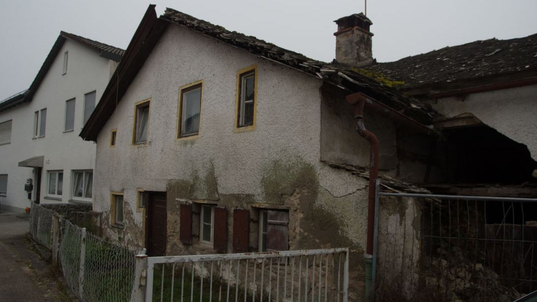

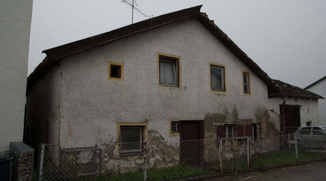

Ich habe mich jetzt ein halbes Jahr um einen Interessenausgleich bemüht. Der Nachbar hat nach eigener Aussage überhaupt kein Interesse an seinem eigenen Grundstück, außer das er nicht verkaufen will. Er kann sein Grundstück auch gar nicht nutzen da nur unsere Seite erschlossen ist und eine weitere Erschließung von der Stadt nicht genehmigt wird.
Und ja es geht tatsächlich eine immense Gefahr von dem Bestandsbau aus, an der Ecke Haus zu Stadl in Richtung Straße klafft ein ca. 3m x 3m großes Loch und das Legschieferdach hängt schon herunter. Ich suche mal noch Fotos raus und stelle sie ein.
