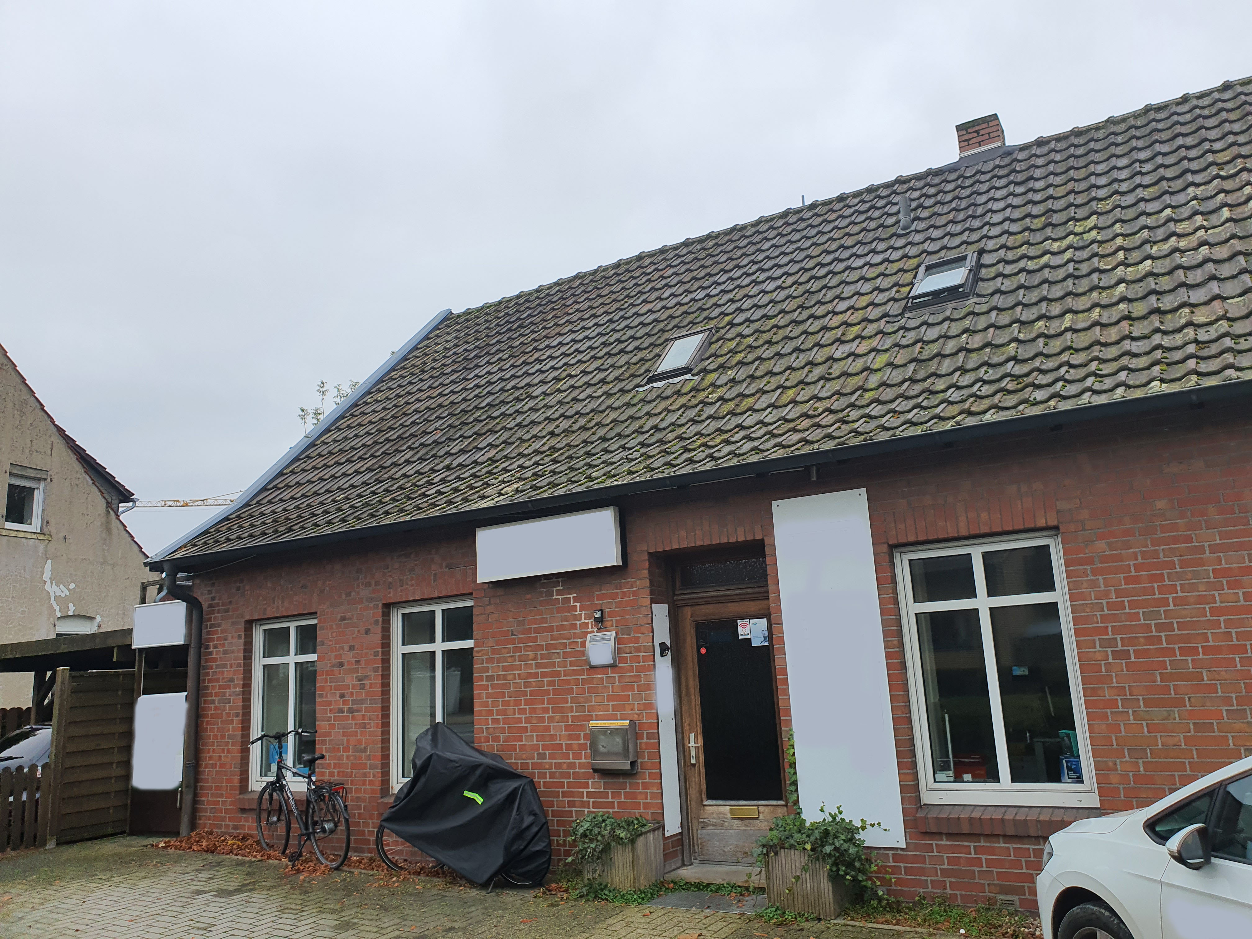

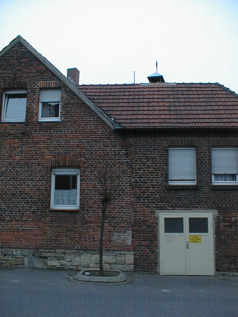

Hallo, auch mir blutet das Herz. Aus diesem Grunde habe ich mich damit auch so schwer getan und habe das nicht bereits vor 10 Jahren in Angriff genommen. Gerade da es in Familienbesitz seit Erbauung ist.

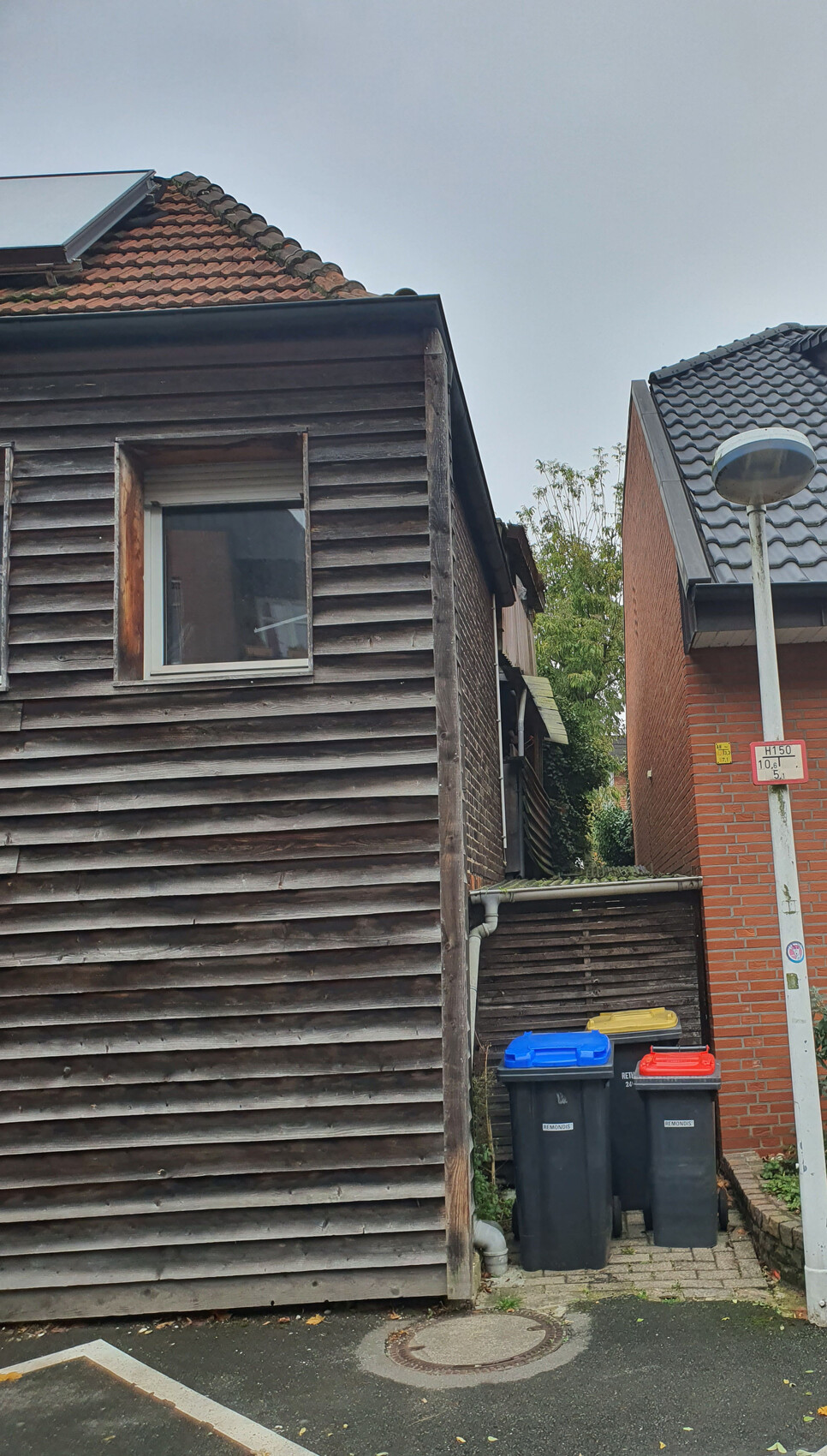

Kann man denn mal ein Blick auf das alte Schätzchen werfen? So alte Häuser sieht man ja nicht oft.
Danke.
i_b_n_a_n
i_b_n_a_n

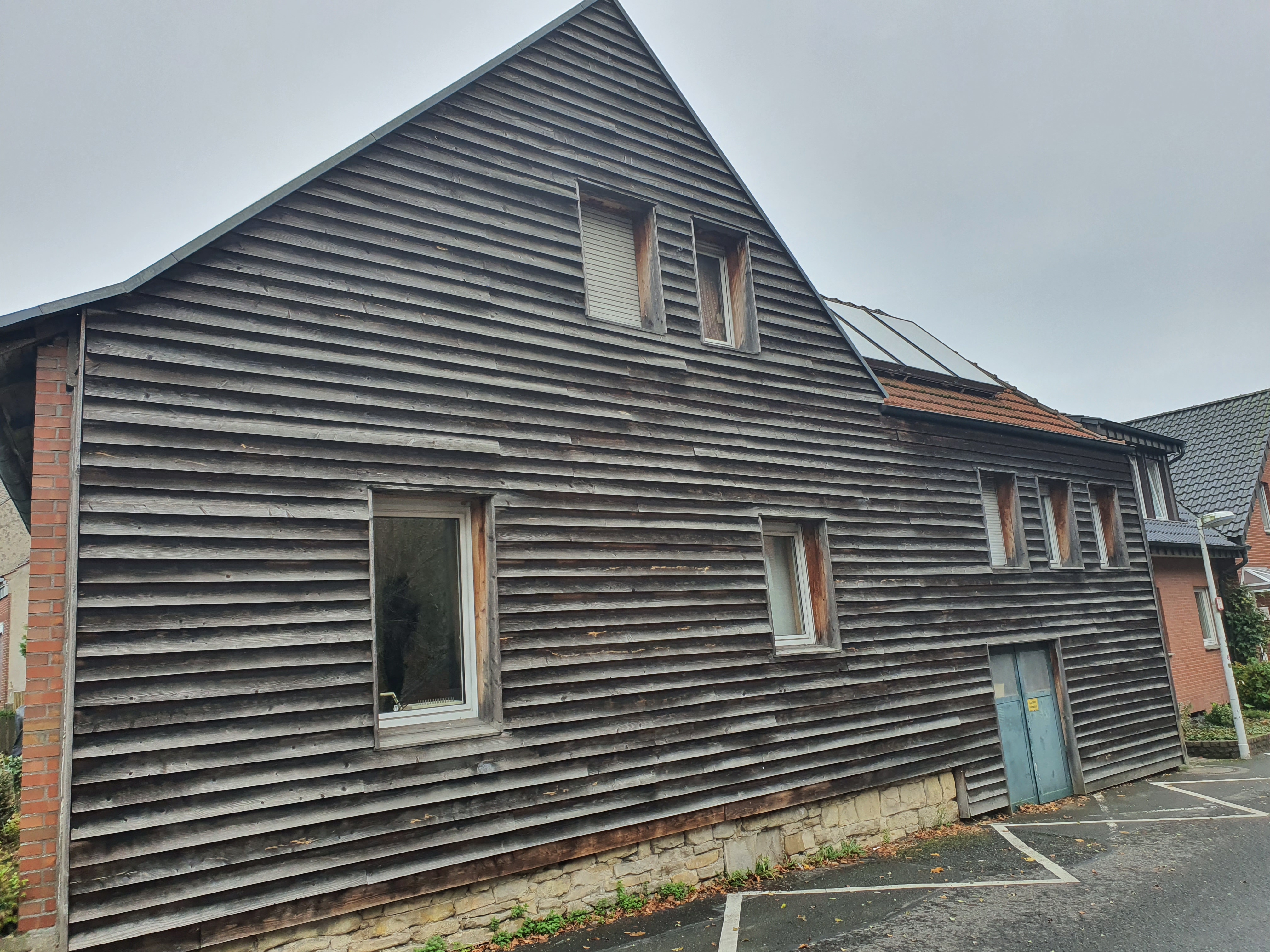

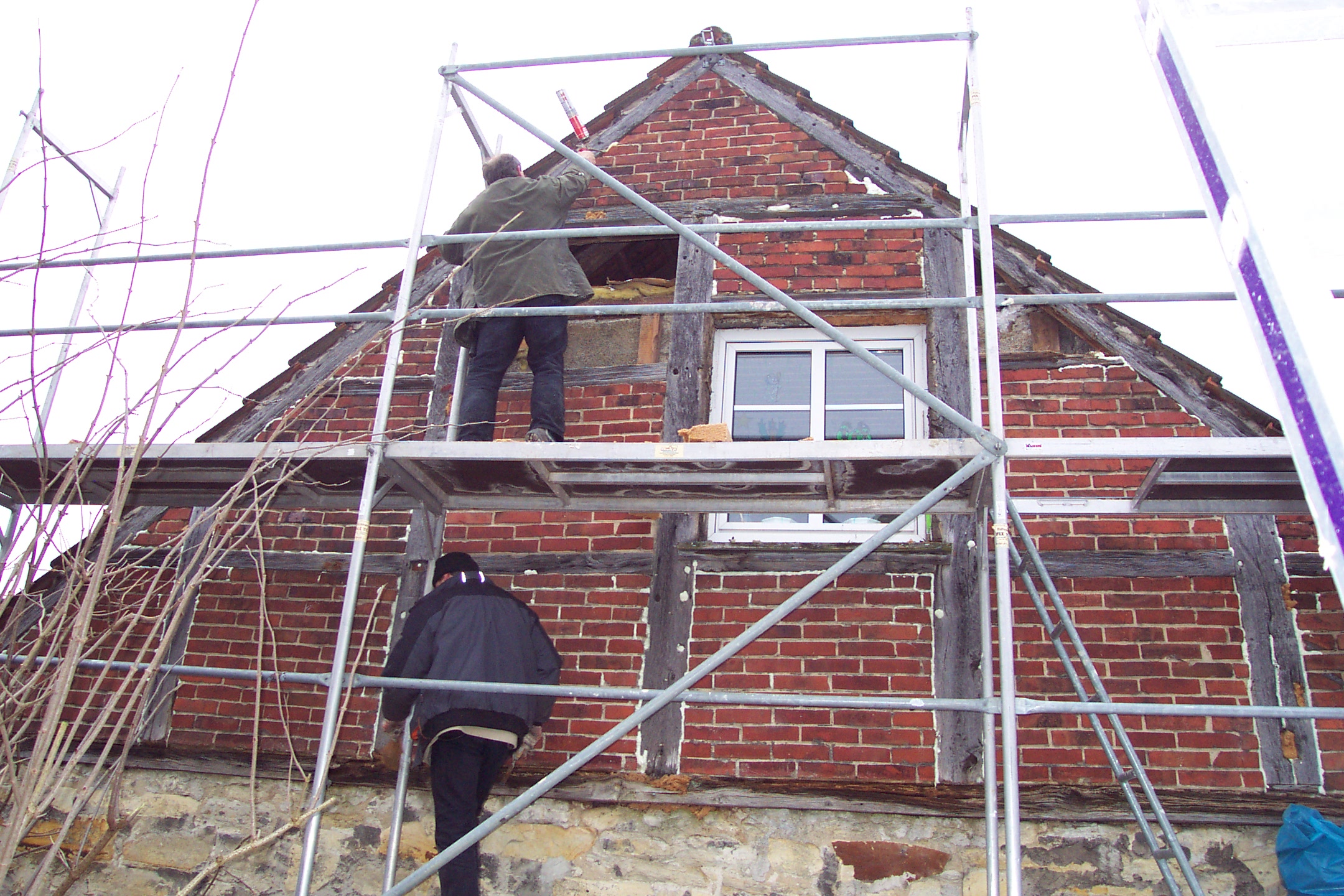

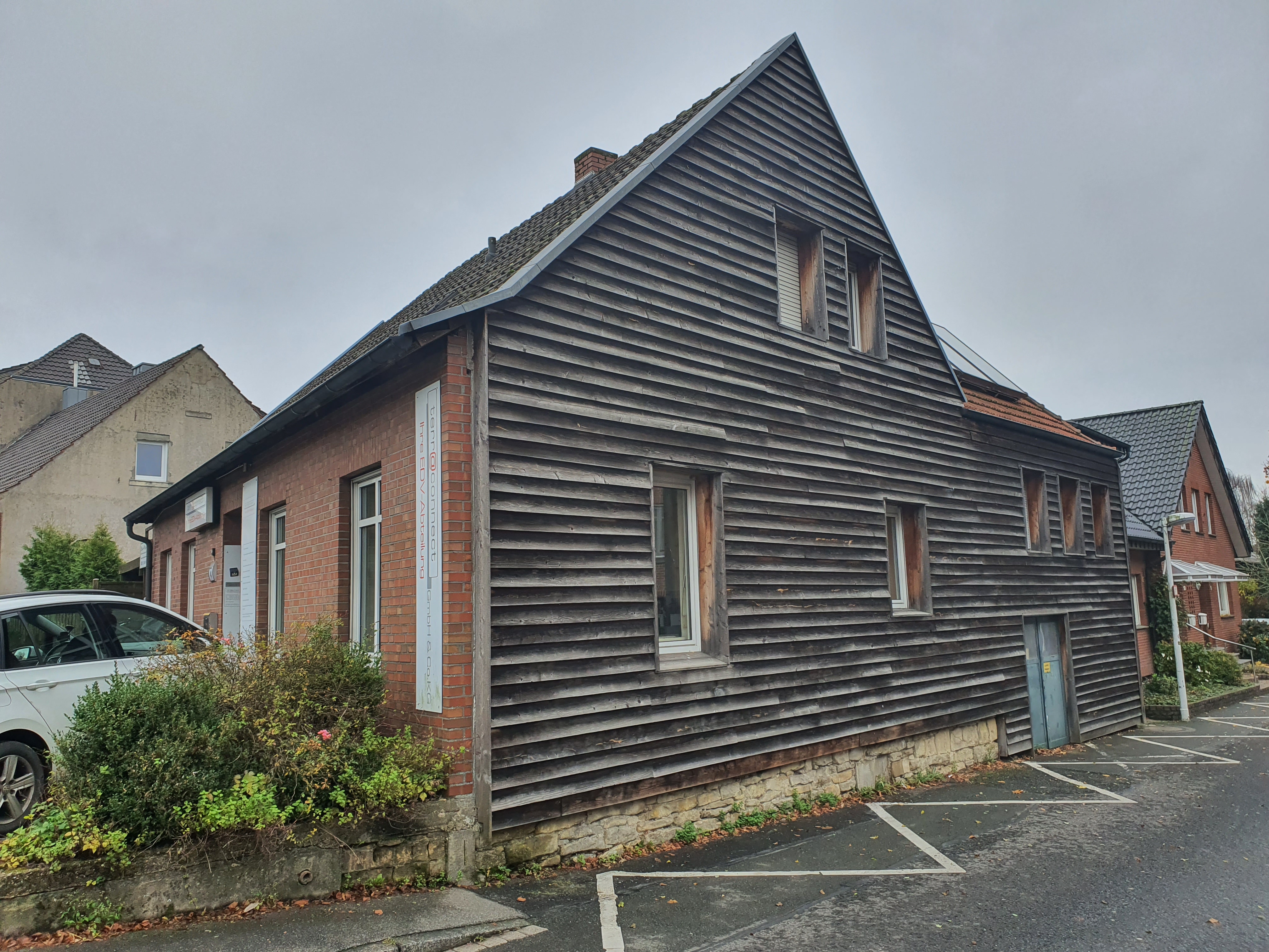

... wie man sieht, nix erhaltenswertes. Giebel mit Gerüst während der Sanierung in 2008, ist nun Boden/Deckelschalung mit Lärche. "Grosse" Seite selbst gemacht mit Stülpschalung Lärche ca. ein Jahr später.
Verbaut wurde zu dem Zeitpunkt auch eine neue ÖlBrennwertheizung. Letztes 3000 Liter getankt was nur für ca. 1 Jahr reicht :mad:
Rechts am Haus (wenn man davor steht hinten) ein ein Meter schmaler Gang der dem Nachbarn zur Linken gehört.
