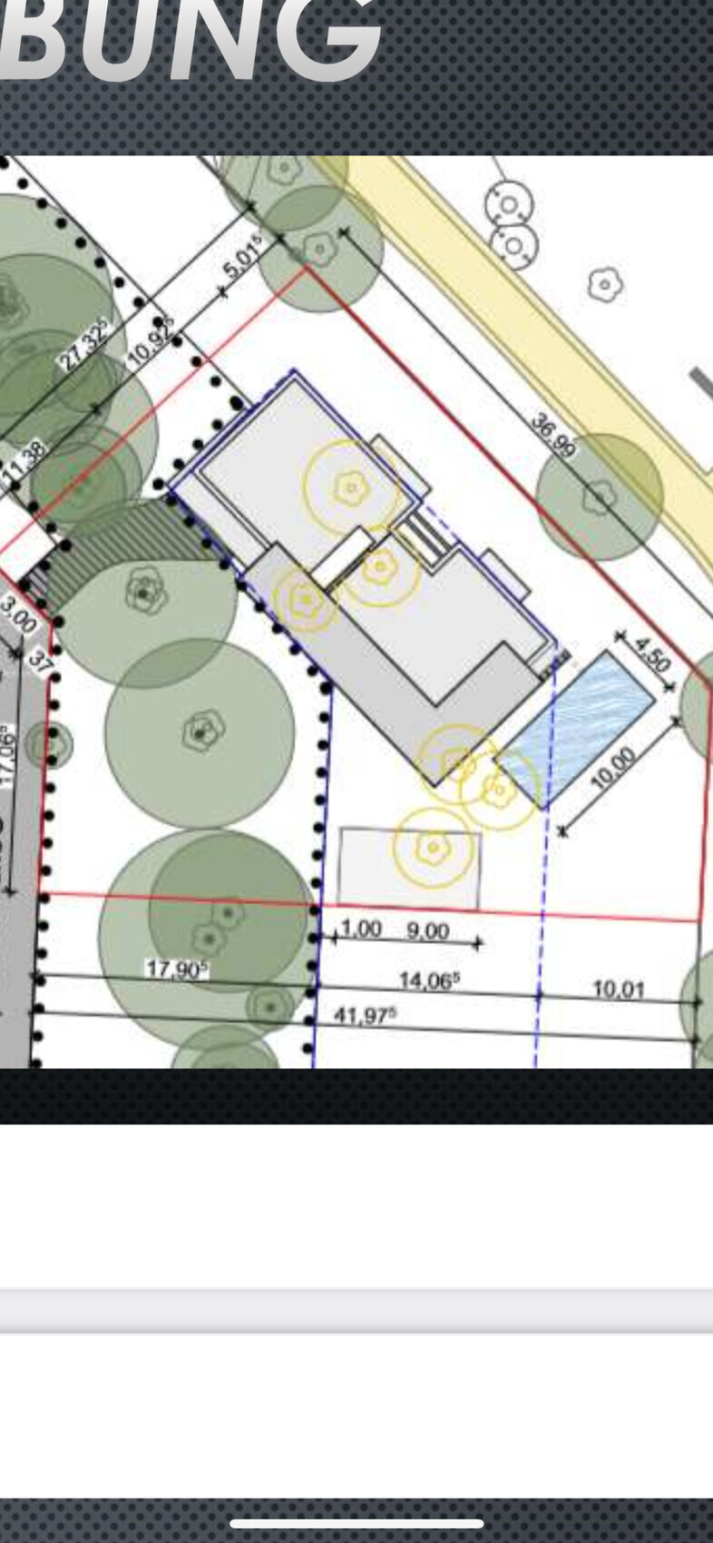

Hallo liebes Forum,
könntet ihr mir bitte Eure Bedenken, sofern es welche gibt, mitteilen, ob die Eichen auf dem Grundstück Probleme machen könnten?
Es gibt in Potsdam kein Angebot an Grundstücken, deshalb ist der Preis leider gerechtfertigt.

Schorsch_baut10.09.24 13:53
Was ist denn da die Grundflächenzahl? Und wenn die Bäume unter eine Naturschutzsatzung fallen, dann musst Du Abstände halten und bei den Baumaßnahmen die Bäume schützen, wodurch die nutzbare Fläche noch einmal kleiner wird.
Schorsch_baut10.09.24 13:57
Ab einem Stammdurchmesser von 19 cm sieht die Baumschutzverordnung Brandenburg umfangreiche Schutzmaßnahmen vor:
Es ist verboten, geschützte Bäume zu beseitigen, zu beschädigen, in ihrem Aufbau wesentlich zu verändern oder durch andere Maßnahmen nachhaltig zu beeinträchtigen. Verboten sind auch alle Einwirkungen auf den Wurzelbereich von geschützten Bäumen, welche zur nachhaltigen Schädigung oder zum Absterben des Baumes führen können. Der Wurzelbereich eines Baumes umfasst dabei die Bodenfläche unter der Krone von Bäumen (Kronentraufe) zuzüglich 1,50 Meter, bei Säulenformen zuzüglich fünf Meter nach allen Seiten.
Da bleibt ja kaum Platz für ein tiny house.
nordanney10.09.24 14:15
LuisaSto schrieb:
ob die Eichen auf dem Grundstück Probleme machen könnten?Die stehen da halt rum. Pöbelnde Eichen habe ich noch nicht gesehen...Aber sie bewerfen Dich im Herbst mit vielen Eicheln, was weh tun kann, wenn Du am Kopf getroffen wirst. Gen Winter verschandeln sie die Umgebung mit ihren Blättern.
LuisaSto schrieb:
Es gibt in Potsdam kein Angebot an Grundstücken, deshalb ist der Preis leider gerechtfertigt.Die Frage ist, wie Du auf diesem Grundstück bauen kannst bzw. was Deine Wünsche sind. Und ob die Bäume entfernt werden dürfen (was ich nicht gut fände) Dann kannst Du entscheiden, ob der Preis angemessen ist - natürlich auch abhängig von der Lage des Grundstücks.Ein schönes Haus an der nördlichen Grenze zum Nachbarn schafft Dir einen tollen Garten gen Süden (ja, wir schön warm im Sommer...) bzw. mit Westausrichtung. Schattenfall durch die Bäume beim Frühstück auf der Terrasse.

nordanney10.09.24 15:08
11ant schrieb:
Ich fände es auch nicht gut, die Bäume abzuholzen.Der nördliche Nachbar hat zumindest auch ein paar Bäume abgeholzt.11ant schrieb:
Meine Sorge ist aber hauptsächlich, wieviel Gesamtbudget die TE hier hat. Denn wären das beispielsweise insgesamt nur 2 Mios, dann stünde der Wert des Hauses m.E. in keinem gesunden Verhältnis zum Gesamtwert der Immobilie.Wobei ein Großteil der Nachbarn auch nur "normal" gebaut hat - wenn auch auf 1/3 der hier in Rede stehenden Grundstücksfläche.@TE: Ja, der Preis wird wohl passend sein. Habe auch gerade mal den aktuellen Bodenrichtwert nachgeschaut, der annähernd dem Kaufpreis entspricht.
