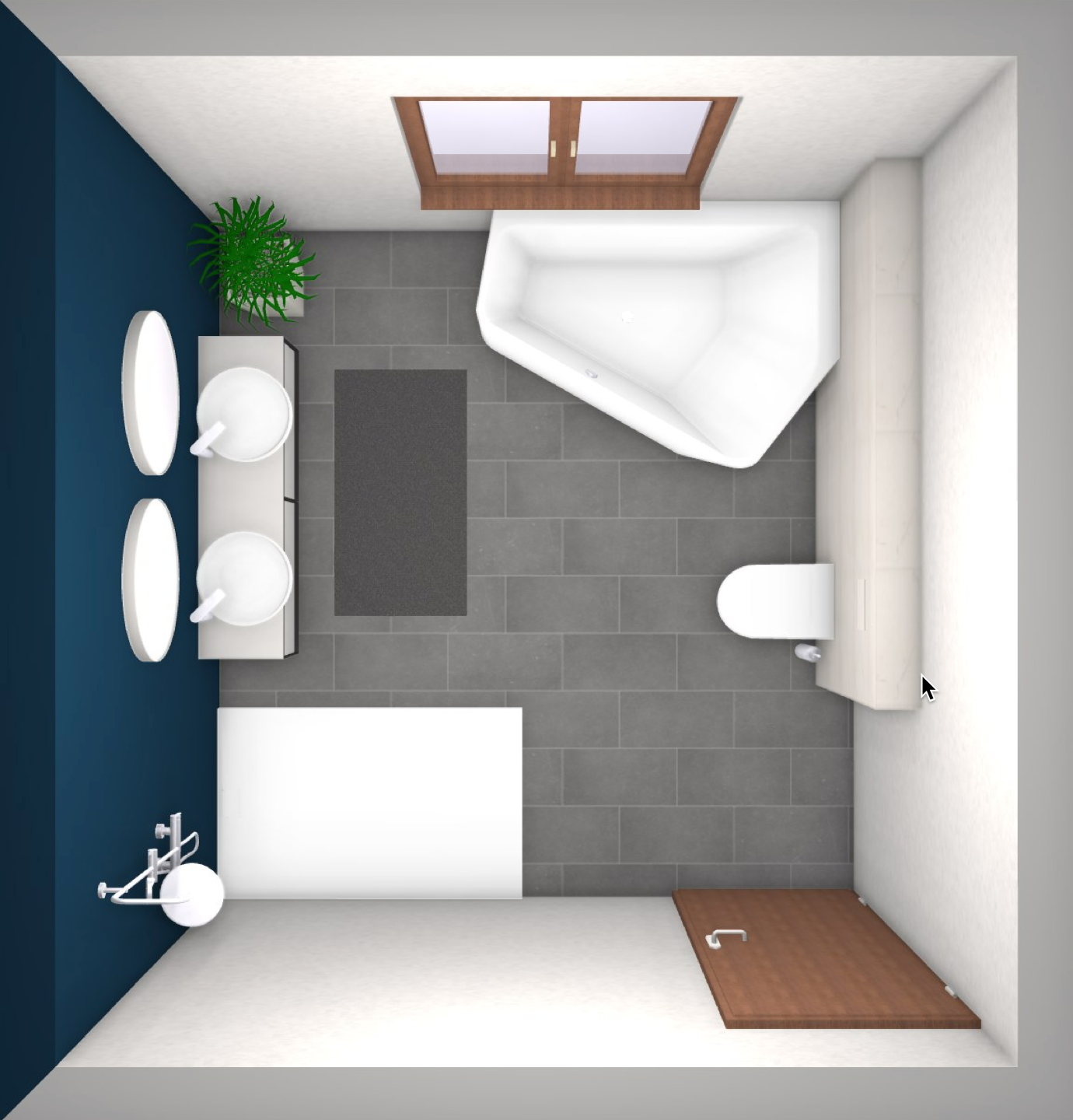

wir renovieren gerade ein 60er Jahre Fertighaus, welches komplett unterkellert ist. Da die Wasser und Heizungsrohre noch aus den 60ern sind, überlegen wir aktuell das bestehende 60er Jahre Bad, welches doch recht mini ausfällt durch ein zeitgemäßes Bad zu ersetzen. Hierzu haben wir einen Wohnraum der primär als Kleiderschrank mit Schreibtisch genutzt wurde mit 12m2 als zukünftiges Familienbad ausgewählt. Als Familie mit Kind (5J) sitzt man doch öfters auch mal zusammen in der Badewanne, daher war uns eine große Badewanne wichtig. Das Haus ist unterkellert. Unter dem Bad ist eine Waschküche mit WC und Waschbecken neben dem Heizungsraum. Rohrleitungen sollten wir daher recht gut durch die Keller-Decke verlegen können.
Da dies unser erstes Renovierungsprojekt ist und mir die Erfahrung fehlt, hatte ich gehofft einmal einen Entwurf den ich im Duravit Badplaner erstellt hatte, hier teilen zu können um etwas Feedback zu bekommen. (Wir hatten die Badewanne von Duravit Paiova 5 für uns auserkoren)
  1. Von Erfahrungen her, was haltet ihr von dem Grundriss? Sind die Durchgangswege zwischen Wanne, Dusche und Toilette gut? Die Dusche hatten wir begehbar mit 100x160 geplant.
  2. In der Dusche wollten wir bodeneben fliesen, die Wand aber mit Farbe streichen statt zu fliesen (keine Fugen). Hatten wir im Hotel nun öfters gesehen und gefällt mir gut. Ich meine das hieß Beton Ciré. Gibt es hier Erfahrungen?
  3. Wir hatten auch überlegt einen Wäscheabwurf in den Keller zu machen (Waschküche ist ja direkt drunter). Gibt es hier Erfahrungen auf was man achten sollte?

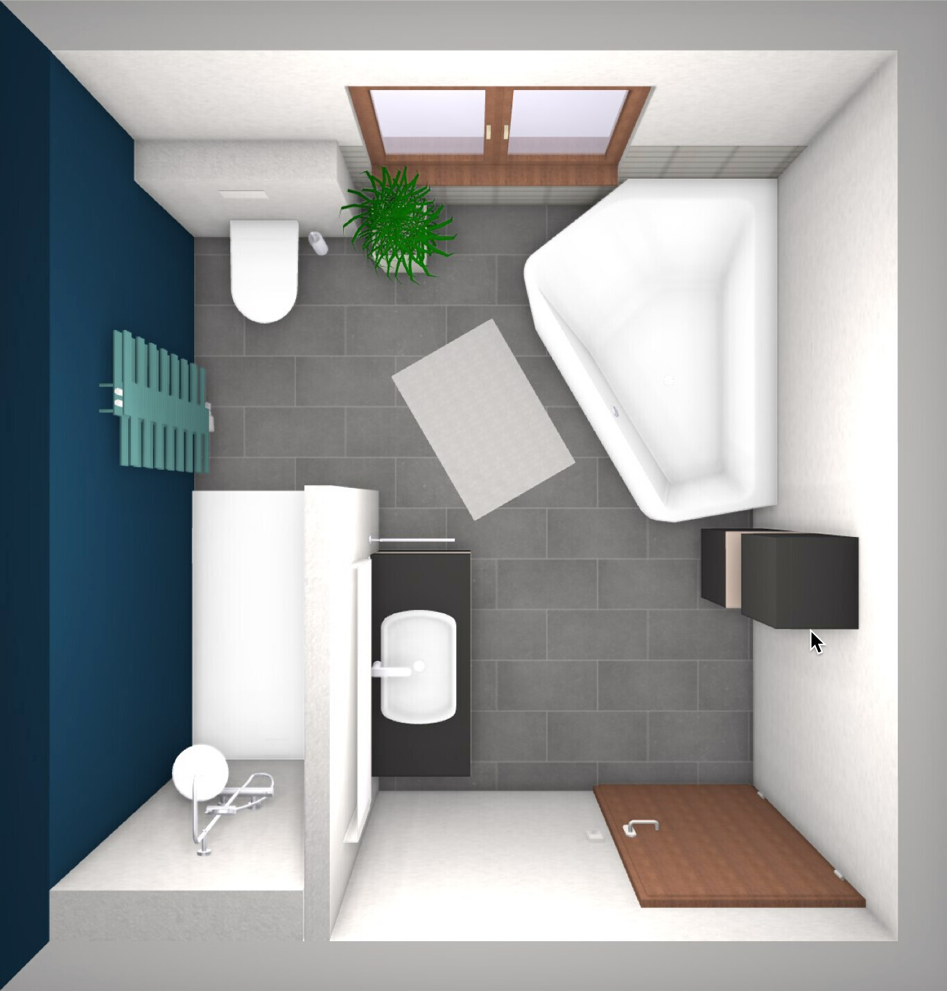

Wir hatten auch schon mit verschiedenen Varianten gespielt, bspw. die Dusche links wandseitig (Mit Glasscheibe) zu platzieren. Neben der Tür sind jedoch Lichtschalter und Steckdosen, das wird vermutlich etwas eng vom Abstand zwecks Spritzwasser. Einen Lichtschalter im Bad zu haben, finde ich dann doch praktisch. Eventuell hat aber jemand noch einen guten Ratschlag. Das war unser erster Entwurf:

Die aktuelle Badvariante finde ich soweit ganz ok.

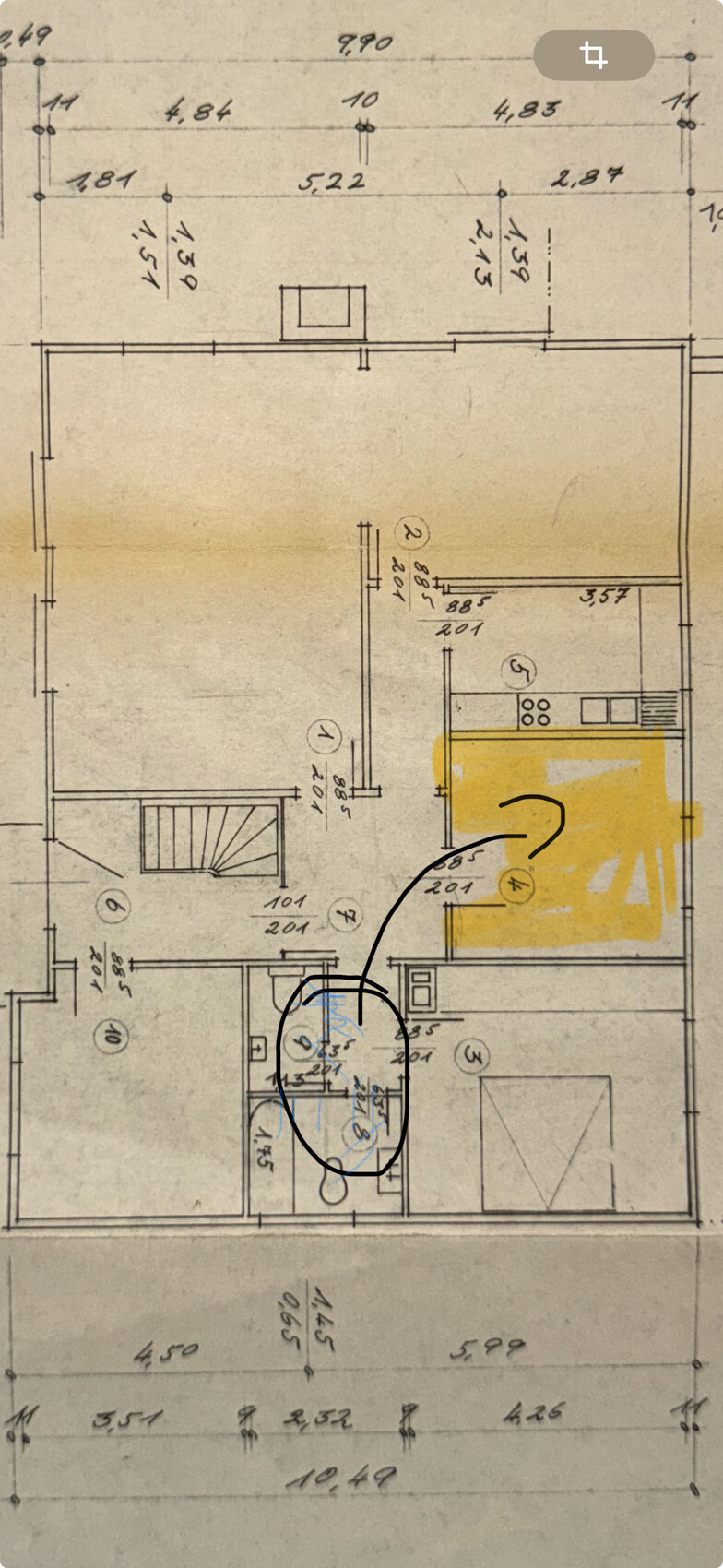

Ich denke aber, es ist zunächst zu klären, wie du den Abfluss der Toilette an das bestehende Abflußsystem angeschlossen bekommst. Da sind ja in aller Regel 10 cm Rohre, die mit Neigung verlegt werden müssen. Oder gilt diese Aussage für den Raum des neu geplanten Bades?

Ich finde den aktuellen Entwurf gut, würde aber den Waschtisch planunten bis an die Wand planen.
Beim vorherigen Entwurf würde mir nicht gefallen, dass die Waschbecken an der hintersten Stelle sind. An die muss man ja am meisten ran, die würde ich immer ganz vorn planen.
Einen Wäscheabwurf im Bad fände ich unpraktisch. Das liegt aber daran, dass ich mich im Schlafzimmer an- und ausziehe.
Das habe ich so verstanden, dass es sich auf das neue Bad bezieht.

Willst Du die Tür versetzten? Oder ist die schon nicht mehr da wie ursprünglich geplant?

Das wird ein hübsches kleines Bad. Die Abstände sind für normalbewegliche Menschen völlig in Ordnung. Den Wäscheabwurf einfach mit einzubauen finde ich logisch, auch wenn das nicht der Ort des Umziehens sein wird.
Vorschläge dazu.
1. Als Abtrennung zwischen Dusche und Waschtisch würde ich ab 15cm über Waschtischhöhe eine einseitig verspiegelte Glasscheibe statt dem Hochziehen der Wand einsetzen. Damit bekommst Du einen großen Spiegel, ein nicht eingeengtes Raumgefühl beim Duschen und je nach dem wie Du die Scheibe platzierst auch eine kleine Ablage. Mit etwas Glück stellt sich sogar der Effekt ein, dass das Spiegelglas beim Heißduschen nicht allzu sehr beschlägt, da es von hinten erwärmt wird.
2. Die Vorwand zur Regendusche würde ich ebenfalls nicht zu hoch ziehen, sondern einen Absatz verfliesen oder anders wasserfest machen, damit dort Duschutensilien stehen können. Ein hübsches sichtbares Leitungsrohr kann einen netten optischen Akzent setzen.
3. Im Bad ist derzeit kein Platz für Dinge vorgesehen, die ganz gut im Bad aufgehoben sind. Der Hinweis die Waschbeckenplatte bis zur Wand zu ziehen kam ja schon. Ich würde darunter einen möglichst geräumigen Unterschrank setzen und den Wäscheabwurf in ein "Staumöbel" integrieren.
4. Solltet ihr vermehrt Akkugeräte im Bad haben, dann lohnt sich der Gedanke wie man einen kabelarmen Ladeort gestaltet. Steckdosen können in der Trennwand zwischen Dusche und Waschtisch auch hinter einer kleinen Klappe angebracht werden. Heraus schauen dann nur noch die Enden der Ladegerätekabel. Trotzdem auch an frei zugängliche Steckdosen für remporär genutzte stromführende Geräte denken.
5. Bei uns bewährt sich ein "Night-Light aus zwei bodennahen Einbaustrahlern, die auf ein sanftes gelboranges Licht eingestellt sind und über einen eigenen Lichtschalter bedient werden (geht auch mit Bewegungsmelder). Wer nachts mal auf die Toilette muss kann dann das "hallo-wach-Licht" des Bades auslassen und findet dennoch sicher den Weg.
