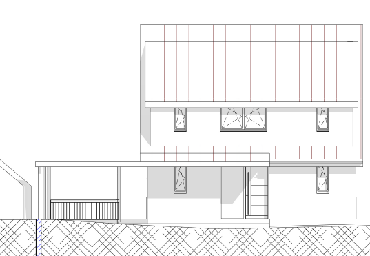

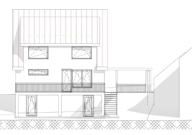

Guten Tag Zusammen,
nach mehrmonatiger Planung unseres Sanierungsprojektes und einigem Einlesen auch in diesem Forum (Danke für alle Tipps!) möchte ich euch um eine kurze Einschätzung unserer Kostenplanung bitten. Erst einmal: Sorry für den Detailierungsgrad, ich bin jemand der gerne strukturiert und lange plant. Ich erwarte von euch (eigentlich gar nichts, ihr macht das ja aus Spaß und umsonst) nicht ein Durchlesen aller Details sondern einfach nur ein paar Ideen / Einschätzungen zu gewissen Punkten und eine grobe Bestätigung bzw. Einwände. Herzlichen Dank schon einmal dafür!
Kurz zu mir: Ich bin 37 Jahre alt und habe mal (vor 15 Jahren) Elektriker gelernt. Ich kenne also Baustellen halbwegs von innen, habe auch in der Zwischenzeit auf einigen Baustellen geholfen und kann einige Dinge (vor allem Technik wie Heizung und Elektro) recht gut einschätzen. Was ich gar nicht einschätzen kann ist alles was mit Bauelementen, Beton oder Mauerwerk zu tun hat...
Grundlegende Informationen zum Haus:
Auf dem Grundstück befindet sich ein 1960 errichtetes Gebäude in Massivbauweise mit einem Satteldach und zwei Dachgauben. Die Grundfläche des Hauses beträgt ca. 8,45 x 7,95 m und es befindet sich ein Balkonanbau zur Gartenseite hinaus. Das Haus hat eine Hanglage, zum Garten hin (also zur Südrichtung) ist das Kellergeschoss vollständig sichtbar, zur Straße ist das Kellergeschoss komplett bedeckt.
Die Wasserversorgung wird über einen eigenen Brunnen auf dem Grundstück realisiert. Die Abwasserversorgung erfolgt über eine Druckentwässerung, deren Schacht auf dem Grundstück liegt. Von dort aus wird das Schmutzwasser in eine höher gelegene Sammelstation der Kanalisation gepumpt. Die Entwässerung der Dach- und versiegelten Flächen erfolgt über eine auf dem Grundstück vorhandene Verrieselungsanlage, die das überschüssige Wasser in den kleinen Bachlauf am unteren Ende des Grundstücks leitet.
Das Grundstück befindet sich in ländlicher Lage im Außenbereich einer Mittelstadt in NRW. Kein Bebauungsplan vorhanden, Baustopp im Außenbereich, daher muss der Bau so stehen bleiben wie er ist (zumindest von außen). Ansonsten hätte ich das lieber abgerissen und neu gebaut. Der Ausblick und die Ruhe entschädigen aber für vieles.
Bausubstanz:
Die Bodenplatte im Keller besteht aus unbewehrtem Stampfbeton und ist etwa 8 cm stark. Unter der Bodenplatte befindet sich direkt das Erdreich, das aus lehmigem Boden besteht. Der Aufbau wurde über eine Kernbohrung ermittelt, ggf. kann es dennoch sein, dass der Beton bewehrt ist.
Die Außenwände sind als zweischaliges Mauerwerk ausgestaltet worden. Die Luftschicht zwischen dem Mauerwerk ist nachträglich mit einer Einblasdämmung aus mineralischem Material ausgeblasen worden. Die Dicke der Luftschicht variiert zwischen 4 und 8 cm. Als Material der Wände kamen unterschiedliche Steinarten zum Einsatz. Hauptsächlich wurden Lochziegel verbaut.
Die Kellergeschossdecke ist als Stahlträger-Kappendecke mit Hohlziegelmauerung ausgeführt. Die Erdgeschoss- und Obergeschossdecke sind als Holzbalkendecke ausgeführt.
Die Kellertreppe ist als Betontreppe ausgeführt worden. Als Stufenbelag kommen große Steinzeugplatten zum Einsatz. Die Obergeschosstreppe ist als Holztreppe ausgeführt worden. Diese Treppe hat zwei Treppenpodeste. Die Dachgeschosstreppe ist über eine Dachbodenluke mit Ausziehleiter aus dem Flur des Obergeschosses zu benutzen.
Das Dach ist ein Satteldach als Pfettendach mit einer Neigung von ca. 52 °. An den beiden Hausseiten links/rechts ist ein Dachüberstand von ca. 15 cm vorhanden, an den Gebäudeseiten zur Straße und zum Garten ist ein Dachüberstand von 25 cm vorhanden. Das Dach wurde in den späten 80er Jahren mit grauen Tonziegeln neu eingedeckt. In dieser Zeit wurde auch die Dachgaube zur Straßenseite aufgebaut. Die Dachgaube zum Garten war bereits bei Errichtung des Gebäudes Bestandteil des Hauses. Im Jahr 2003 wurde das Dachgeschoss mit mineralischen Dämmmatten gedämmt und es wurde eine Dampfbremse verklebt. Im Haus sind zwei Kaminzüge vorhanden, die auf dem Giebel des Daches sitzen. Der erste Kamin wird nicht mehr genutzt der zweite Kamin ist für die aktuell verbaute Ölheizung in Benutzung.
Das Haus verfügt über eine eigene Wasserversorgung über einen Brunnenanlage auf dem Grundstück. Die Abwasserentsorgung erfolgt über eine Druckwasserleitung, die aus dem Sammelschacht auf dem Grundstück in die höher gelegene städtische Kanalisation verläuft. Die Hausanschlüsse für Wasser und Abwasser liegen an der Ostseite im KG, dort ist auch das Pumpwerk inkl. Wasserbehälter untergebracht. Im Jahr 2003 wurde eine Ölheizung eingebaut, diese heizt die Räume über Radiatoren und sorgt für die zentrale Warmwasserbereitung. Die Ölheizung selbst befindet sich im Kellergeschoss, dort ist auch der Öltank untergebracht. Die Elektroinstallation ist halbwegs modern, der Zählerschrank inkl. Hauptverteiler liegt im Flurbereich des Kellers. Der Hausanschlusskasten ist an der Nordostseite des Hauses angebracht, dort erfolgt auch die Einführung der Zuleitung seitens der Stadtwerke. Die Zuleitung der Fernmeldeanlagen (Kupferkabel) ist zum aktuellen Zeitpunkt noch unklar.
Ein Bestands-Energieausweis wurde schon erstellt (Gebäudeklasse H). Der Rückbau ist in Eigenleistung bereits weit vorangeschritten, alle Wand- und Bodenbeläge wurden entfernt, alle Deckenverkleidungen wurden zurück gebaut und die Decken freigelegt. Der Bau scheint ohne größere Mängel zu sein (keine nassen Kellerwände, keine Abplatzungen oder Risse, kein Schimmel).
Grundlegendes zum Sanierungsvorhaben:
Bei dem Bauvorhaben handelt es sich um eine Kernsanierung eines bestehenden Einfamilienhauses. Das Gebäude wird vollständig entkernt und auf den KFW55 EE Standard gebracht. Daneben erfolgen umfangreiche Innenausbaumaßnahmen sowie der Anbau eines neuen Balkons, eines Carports und einer Eingangsüberdachung für die Hauseingangstür. Die größten Teilprojekte bei der Sanierung sind:
Ich weiß, dass gerade so ein Sanierungsprojekt seine Eigenheiten hat und schwierig einzuschätzen ist. Unser Vorteil ist, dass ein befreundeter, sachkundiger Bauleiter nebenan im Haus wohnt und uns bei vielem unterstützen wird. Ich habe die komplette Baubeschreibung nun soweit fertig, daher auch die detaillierte Beschreibung hier. Es soll grundsätzlich viel in Eigenleistung erfolgen, ich habe einiges an Zeit verfügbar und ein paar gute Kollegen, die mit anpacken werden. Alles was Statik, Dichtigkeit und andere schwierige bzw. gefährliche Arbeiten betrifft, wird natürlich durch Fachfirmen ausgeführt. Die Elektroinstallation in Eigenleistung wird später von dem Fachbetrieb abgenommen, von dem ich die Materialien beziehen werde.

Was ist eure Einschätzung zu den geplanten Arbeiten? Passt das in etwa oder liege ich an der einen oder anderen Stelle deutlich unter / über euren Kostenschätzungen. Angehängt findet ihr die aktuellen Entwürfe, an denen jetzt noch ein wenig Detailarbeit stattfindet. Danach geht das so in die Genehmigung, deren Bauvoranfrage schon positiv beschieden wurde.
Vielen Dank für das Lesen und (wenn ihr Lust habt) beantworten. Ich bin für jeden Tipp dankbar und freue mich auf eure Rückfragen.

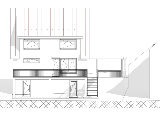

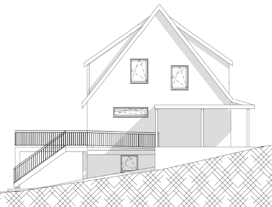

- Entfernung der aktuellen Bodenplatte und Einbau einer neuen, gedämmten und abgedichteten Bodenplatte. Die Bodenplatte soll zwischen den Streifenfundamenten tiefergelegt werden, es ist ein Unterfangen der Streifenfundamente erforderlich um auf die Mindest-Deckenhöhe von 2,2 m (Aktuell genau 2 m) zu kommen. Statiker war schon da und sagt, dass das ohne größere Probleme zu machen sein sollte.
- Freilegen der Kelleraußenwände, Abdichten und Isolieren der Wände (Perimeterdämmung) sowie Einbau einer Drainage um das Haus.
- Dämmung der Außenwände mit einem Wärmedämmverbundsystem.
- Erneuerung des Daches inkl. Erweiterung der vorhandenen Dachgauben (diese werden breiter und die Neigung wird auf 25° abgeflacht).
- Erneuerung aller Fenster und Türen sowie ein Versetzen / Zumauern / Schaffen von neuen Außenwandöffnungen.
- Einbau einer neuen Heizungs- und Warmwasserbereitungsanlage. Es soll eine Luft-/Wasserwärmepumpe, eine separate Brauchwasser-Wärmepumpe und eine dezentrale Lüftungsanlage eingebaut werden.
- Einbau neuer Treppen KG/EG und EG/OG.

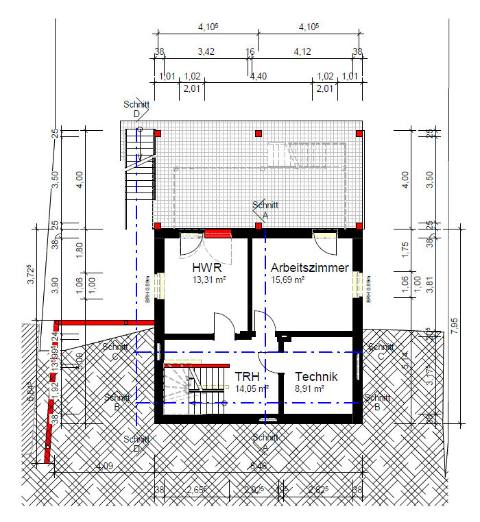

- Das Kellergeschoss soll in Zukunft als Wohnraum genutzt werden (daher die Unterfangung des Fundaments), hier sollen ein Büro, ein Hauswirtschaftsraum und der Technikraum Platz finden.

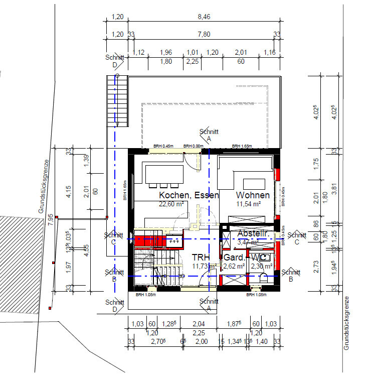

- Das Erdgeschoss wird einen großen, offenen Koch-, Ess- und Wohnbereich beinhalten. Daneben werden ein Abstellraum sowie eine Garderobe und ein Gäste-WC im EG untergebracht.

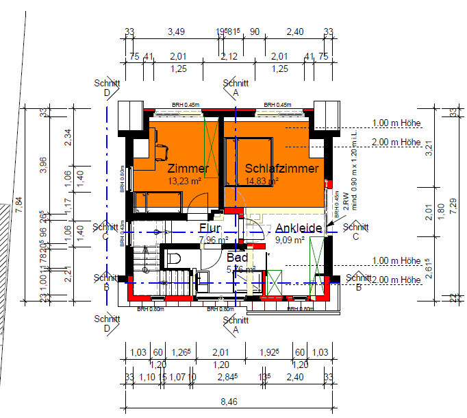

- Im Obergeschoss soll das Hauptbadezimmer sowie ein großes Schlafzimmer mit Ankleidebereich entstehen. Daneben wird dort ein zweites Büro bzw. ein Kinderzimmer eingerichtet.
- Der Spitzboden bleibt zunächst ungenutzt bzw. wird nur als Lagerfläche genutzt.

Basis-Elektroninstallation | 10.000,00 € | pausch. |
1 |
10.000,00 € |
Erweiterter Schaltschrank inkl. Smart Home Komponenten | 9.000,00 € | pausch. |
1 |
9.000,00 € |
5 kWp Photovoltaik-Anlage | 10.000,00 € | pausch. |
1 |
10.000,00 € |
7 kWh Speicher | 3.000,00 € | pausch. |
1 |
3.000,00 € |
Wallbox | 1.000,00 € | pausch. |
1 |
1.000,00 € |
Kostengruppe Verkehrsflächen:
Pflasterarbeiten Einfahrt, Carport und Terrassen | 80,00 € | m² |
150 |
12.000,00 € |
Errichtung Carport | 8.000,00 € | pausch. |
1 |
8.000,00 € |
Eingangsbereich: Dach und Stufen | 5.000,00 € | pausch. |
1 |
5.000,00 € |
Kostengruppe Einfriedung:
Hecken | 80,00 € | m |
52 |
4.160,00 € |
Kostengruppe Außenanlagen:
Balkon (Hochgelegter Stahlbalkon mit Gartentreppe) | 650,00 € | m² |
30 |
19.500,00 € |
Terrassierung Garten (Ebenen schaffen) | 8.000,00 € | pausch |
1 |
8.000,00 € |
Kostengruppe Planungskosten:
Architekt Leistungsphase IV | 80,00 € | Stunde |
70 |
5.600,00 € |
Statiker | 3.000,00 € | pausch. |
1 |
3.000,00 € |
Energieberater | 89,00 € | Stunde |
70 |
6.230,00 € |
Vermessung/Einmessung | 1.000,00 € | pausch. |
1 |
1.000,00 € |
Kostengruppe Genehmigung:
Bauvoranfrage, Baugenehmigung und weitere amtliche Genehmigungen | 2.000,00 € | pausch. |
1 |
2.000,00 € |
Kostengruppe Baubegleitende Kosten:
Gerüstaufbau und Verleih | 30,00 € | m² |
156 |
4.680,00 € |
Baustraße / Vorbereitungen Schotterfläche vorm Haus | 5.000,00 € | pausch. |
1 |
5.000,00 € |
WC, Allgemeine Einrichtungen | 1.000,00 € | pausch. |
1 |
1.000,00 € |
Baustromversorgung | 500,00 € | pausch. |
1 |
500,00€ |
In Summe sind das in Summe ca. 540.000 € inkl. aller oben aufgeführten Kostenpositionen und den bereits angefallenen Entsorgungskosten. Die Erdarbeiten sind recht kleinteilig aber bereits in einigen Positionen enthalten. Hier haben wir aber auch Zugang zu einem Minibagger und einem Gala-Bauer, der das günstig macht. Auf Grund des großen Grundstücks lässt sich viel vom Erdreich im Garten für Rasenflächenuntergründe wieder verwerten.
Die Ausführungsplanung erfolgt durch die Architektin auf Stundenbasis wo notwendig (alles was die Statik und die Dichtigkeit betrifft). Den Rest sollen die Gewerke oder wird selbst geplant. Die Bauleitung (und die Abstimmung der Ausführungsplanung) erfolgt durch den Nachbarn, mit dem wir gut befreundet sind und der auch beruflich Bauleiter ist.
Das Haus gehört bereits uns und ist daher Teil des Eigenkapitals. Das Haus hat später (inkl. anrechenbaren Balkonflächen) eine Wohn- und Nutzfläche von 156 m², es ergeben sich also ca. 3.400 € / m² Baukosten.
Beste Grüße!
