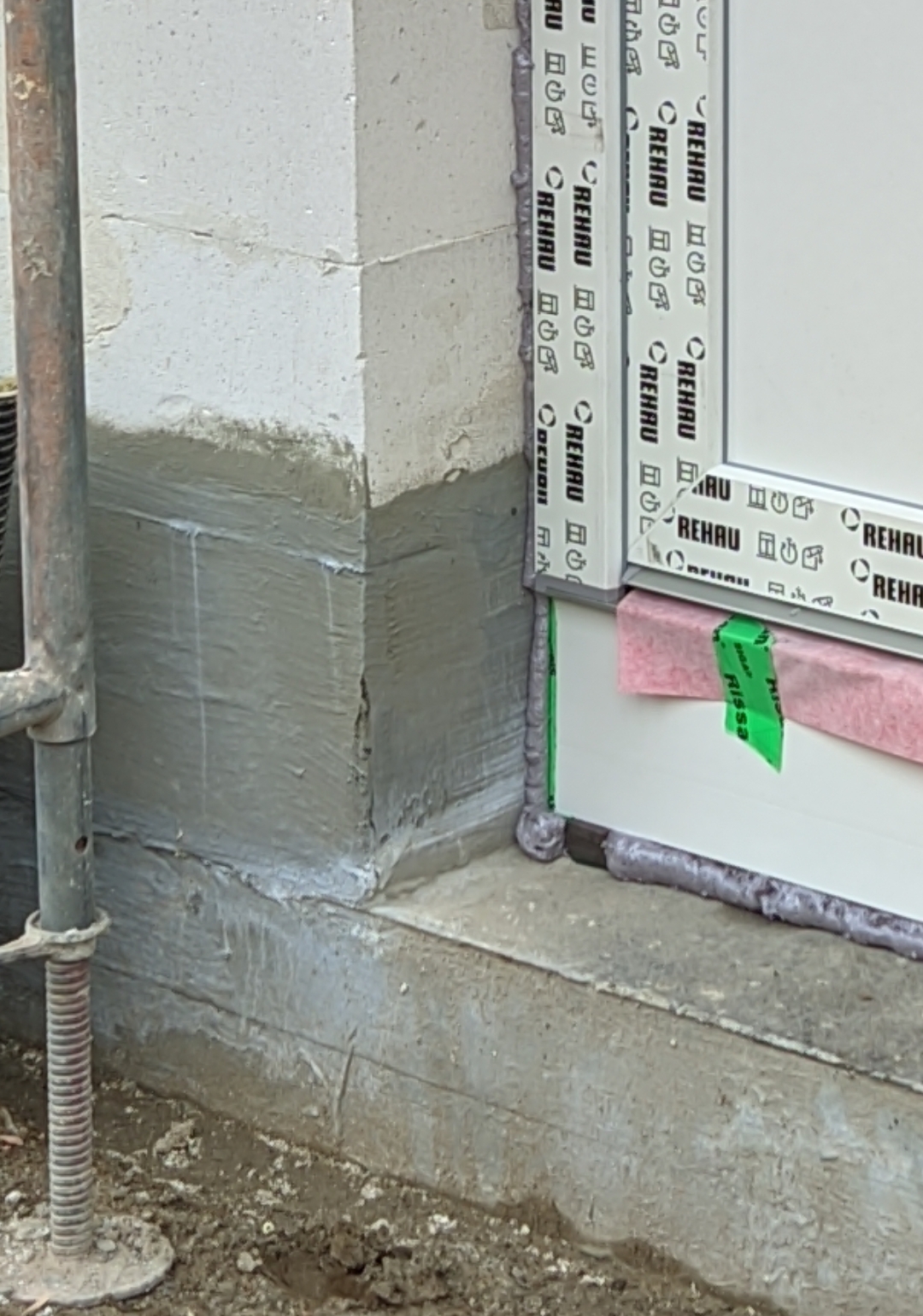

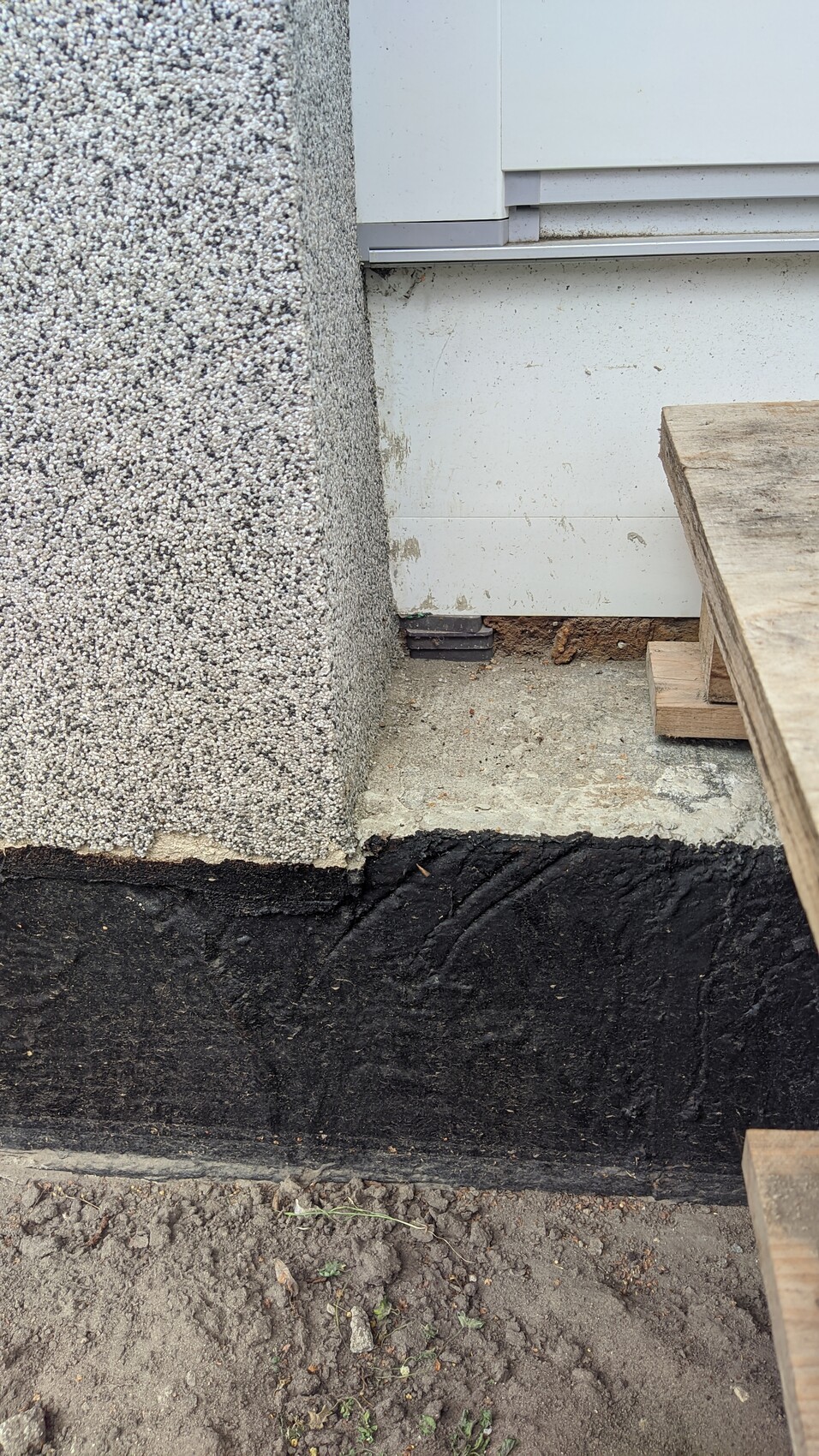

Moin ihr fleißigen Handwerker,
ich möchte bei mir den Tritt im Außenbereich anfangen. Den Bereich möchte ich mit Recycling auffüllen um später Steine in Splitt zu legen.
Jetzt aber zu meiner Frage. Wie dichte ich davor den Türbereich am besten ab? Reicht EPDM Abdichtungsband oder Flüssigkunststoff?
Ein Foto vom aktuellen Zustand gibt's mit dazu
Ich bitte um Ratschläge wie ich das ganze vernünftig aber machbar ausführen kann.
Besten Dank euch und gutes gelingen in euren Vorhaben.

Ist das unten die Bodenplatte? Keller vorhanden?
Ist das da links Buntsteinputz?
die Abdichtung der Türe bzw. des Aufdopplers auf der die Türe steht, hätte vor jeglichem Auftrag anderer Materialien im Außenbereich geschehen müssen.

Ja das ist die Bodenplatte. Keller nicht vorhanden. Beidseitig Bundsteinputz.
Wurde alles durch entsprechende Firmen durchgeführt.
Harakiri
Das Problem ist, dass alle Materialübergänge (z. B. zwischen Bodeneinstandprofil & Wand, oder Profil und Bodenplatte) müssen nahtlos abgedichtet werden, und zwar sowohl mit der reinen Abdichtungsmasse (z. B. Remmers MB2K+ bietet sich dabei an) als auch mit einer rissüberbrückenden Band (oder Formstücken bei Ecken) zusätzlich verstärkt werden – diese wird dann in die Abdichtungsmasse eingearbeitet. Das funktioniert & haftet am besten auf dem möglichst roh belassene Material (genauer gesagt entsprechend geschliffen und/oder grundiert laut Vorgaben Hersteller Abdichtungsmasse).
Ob jetzt bei dir die Haftung so gegeben sein wird, gerade bei Buntsteinputz, ist schwer zu sagen … am besten z. B. Remmers fragen, ob sie so etwas freigeben.
Toxic85
Ok danke für deine Antwort. Remmers hatte ich mir tatsächlich schon bestellt und auch das entsprechende Formband. Dann werde ich es wohl damit versuchen
