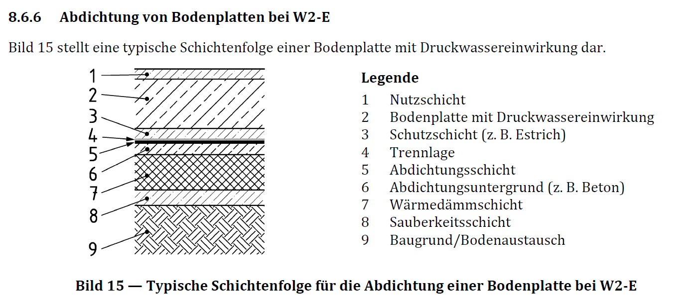

kann mir jemand sagen warum dies manchmal gemacht wird und manchmal nicht ?
V
Vicky Pedia
08.01.20 13:58
Die Bitumenschweissbahn dient als Sperre gegen aufsteigendes Wasser. Sie ist halt Stand der Technik. Es gibt halt Firmen, die vertreten den Standpunkt, eine kapillarbrechende Schicht und eine Folie unter der Bodenplatte tun es auch und sparen die Schweißbahn. Ich würde nie darauf verzichten. Die Kosten gehen in den Gesamtbaukosten unter.

Nun habe ich öfters gelesen es wird nicht gemacht weil der Beton nach oben hin atmen muss ?
Silent010
08.01.20 15:22
Der Beton soll dann in den Estrich atmen? Die Bauunternehmer erzählen einem was sie wollen um ihre Art der Umsetzung als die richtige darzustellen.

guckuck2
08.01.20 15:23
Vergessen dabei aber offenbar den Angriffspunkt von der Seite.
Das macht auch das Argument WU-Beton kaputt, da von der Seite die Materialstärken nicht gegeben sind.
Die Platte gehört abgeschweißt, über Fenster/Türausschnitte runter gezogen, um auch ein Hinterlaufen zu vermeiden.
Dann klappts auch mit dem Fensteranschluss, das Thema hatten wir ja auch kürzlich.
