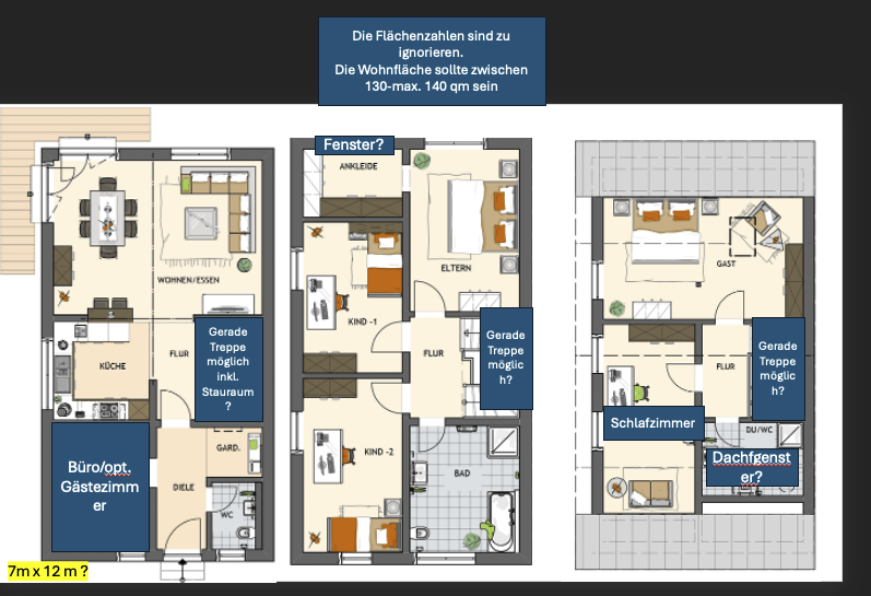

ich bin komplett neu im Thema Bauen und auch hier im Forum, daher seht es mir nach wenn ich auch mal doofe Fragen stelle.
Zu unserer Ausgangsituation:
Gewünscht:
- Haus mit Keller (Nachbar baut mit Keller, wollen wir auch und wäre aufgrund Fundamentanforderungen dringend Ratsam. siehe auch das Thema Stufen Fundament oder Unterfangung)
Das Haus soll 2 Vollgeschoss + Satteldach haben und max. FH 11m TH 6,5m SD 20°. 0,4 / 0,7 als Flächenvorgabe. eine Garage wäre toll aber ich vermute das wird eng.
Das Grundstück mit 240qm und 2 Stellplätzen als Vorgabe inkl. Bebauungsplan.
Wir sind etwas verloren, und haben uns einfach mal ein Beispiel aus dem Netz geschnappt was die absolute Wunschvorstellung darstellt. Das sind allerdings 174qm Wohnfläche. Wie ich jetzt auf einen Grundriss komme der bei 130-140 rauskommt, da würde ich echt Hilfe benötigen.
Ich kann mir gut vorstellen, das "Büro" im EG zu opfern für einen ordentlichen Flur für Platz Kinderwagen, etc. sodass eine gerade Treppe möglich wird mit Stauraum darunter. Ich denke dadurch würde der Wohn Essbereich wieder größer werden oder das Haus kleiner und damit mehr Garten.
Ich habe versucht mit "Architekten SW" da in Eigenregie was zu zeichnen bin aber maßlos lost. CAD fürs Fräsen und Co. kann ich aber da bin ich raus.
Für jeden Tipp und Unterstützung oder "Wachrüttler" sind wir dankbar.

Bedeutet: Absprache mit dem Nachbarn!
Wie baut der? Mit wem baut der?
Architekt?
Da kannst Du noch so viel Satteldach planen - wenn Dir der Nachbar mit Pult schneller kommt, ist die Planung fast umsonst.
Ihr solltet den Hausbau gemeinsam bauen lassen. Individuelle Kleinigkeiten sind ja grundsätzlich machbar, aber nicht die Außenhülle.
Jo, der erste Gang wäre ein Architekt oder ein GU/Häuslebauer, der das richtige Doppelhaus dort hin baut.
Bedeutet: 96qm dürfen überbaut werden, 168qm Wohnfläche dürfen letztendlich rauskommen.
Grundstücksflächen auf der gesamten Baugrundstücksfläche
Dann zeig es doch mal und stelle den Lageplan mit den Baugrenzen ein.
der Nachbar will ebenfalls 2 Etagen und ein Satteldach Und Keller. leider kennen wir nur das.
Das denke ich auch, dass die Außenhülle gleich sein sollte (kein Muss) aber es macht natürlich Sinn mit einer Firma das zu machen. Auch hier unklar mit wem sie bauen wollen. Baufritz war wohl der Wunsch aber phu das wird für uns nicht machbar.

Da bin ich gerade dran eine Skizze zu machen. allerdings ist der Bebauungsplan sehr kryptisch für mich und ich verstehe davon nicht alles.
ich denke der Gang zum Architekten ist notwendig. mit wieviel € muss man da kalkulieren ? 6-7t€? Oder ist eine „erste Skizze günstiger“?
