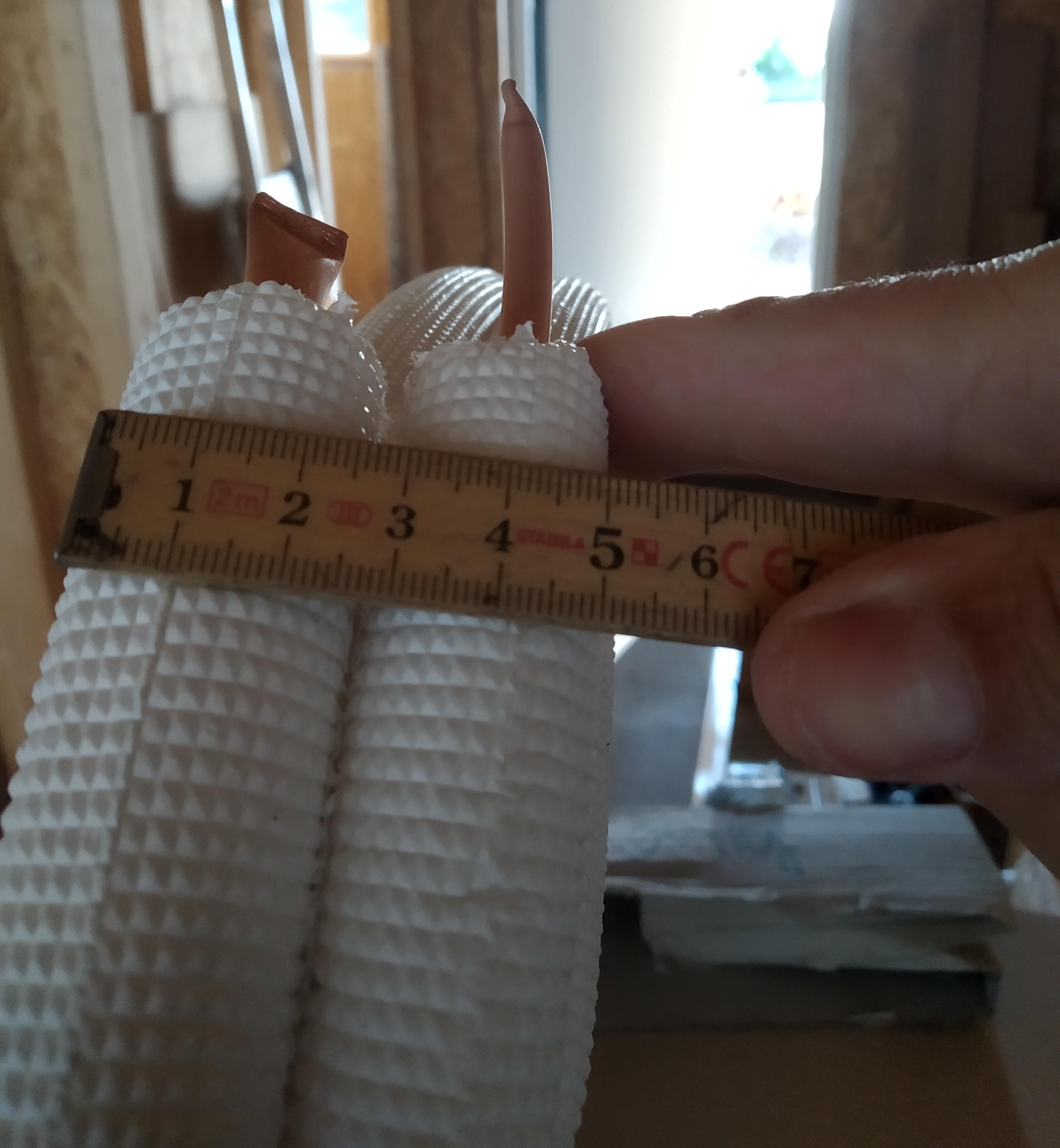

gibt es für Holzständerwände spezielle Wanddurchführungen? Ich muss Kabel für eine Wärmepumpe durch die Außenwand führen, Durchmesser 50-60 mm würde reichen. Speziell würde mich interessieren, mit welchem Dichtstoff ich alles abdichten kann.

Je nach Wandaufbau, musst du beide Seiten ordentlich abdichten, sprich die luftdichte Ebene innen an der Dampfbremse + außen feuchtigkeitsabdichtend (ist es unter WDVS, nehme ich an?).
Man kann alles auch mit Siga Rissan Klebeband basteln, es gibt aber auch vorgefertigte Manschetten, die m. E. besser funktionieren, z. B. von Fa. Eisedicht. Haben etliche Versionen, je nachdem, was dein jeweilige Untergrund ist, und wie du (insbesondere außen) die Durchdringung dann in Anschluss bearbeiten willst.
Es lässt sich wesentlich einfacher an alle Bestandsabdichtungen & Oberflächen anarbeiten.
Harakiri
Die Frage ist, warum du ein zusätzliches Rohr haben willst – dann hast du eben das Problem, dass du sowohl die Anschlussstelle Außenrohr zur Wand abdichten muss (kannst aber mit Manschetten wie oben beschrieben machen), als auch der Innenraum. Für zweiteres nutzt man i. d. R. Ringraumdichtungen, die auch verschiedene Kabel/Rohrdurchmesser kombinieren können, und gleichzeitig ordentlich abdichten. Da sie aber nahezu immer für Kernbohrungen oder Futterohre angedacht sind, solltest du lieber einen KG2000 Rohr als Durchführung nutzen, um dem Andruck der Dichtung besser standhalten zu können – es gibt ein paar Hersteller, die diese Konfiguration freigeben.
Grundsätzlich kannst du aber die 2 Rohre und 1 Kabel auch einzeln herausführen und so, wie bereits beschrieben, abdichten. Bei Holzständern ist dies ganz einfach möglich; die OSB-Platten lassen sich ja sehr präzise bohren. So hast du auch den Vorteil, dass du alles zwischen den Ständern um den Kabelraum mit Dämmung gestopft hast und hast nicht wie bei der Rohrdurchführung einen etwas größeren Durchmesser, wo i. d. R. nichts im Inneren ist.
Einziger Vorteil bei der Rohrlösung, den ich jetzt spontan sehe, ist, dass du theoretisch später andere Anschlüsse durchführen kannst, sprich, es ist revisionierbar.
