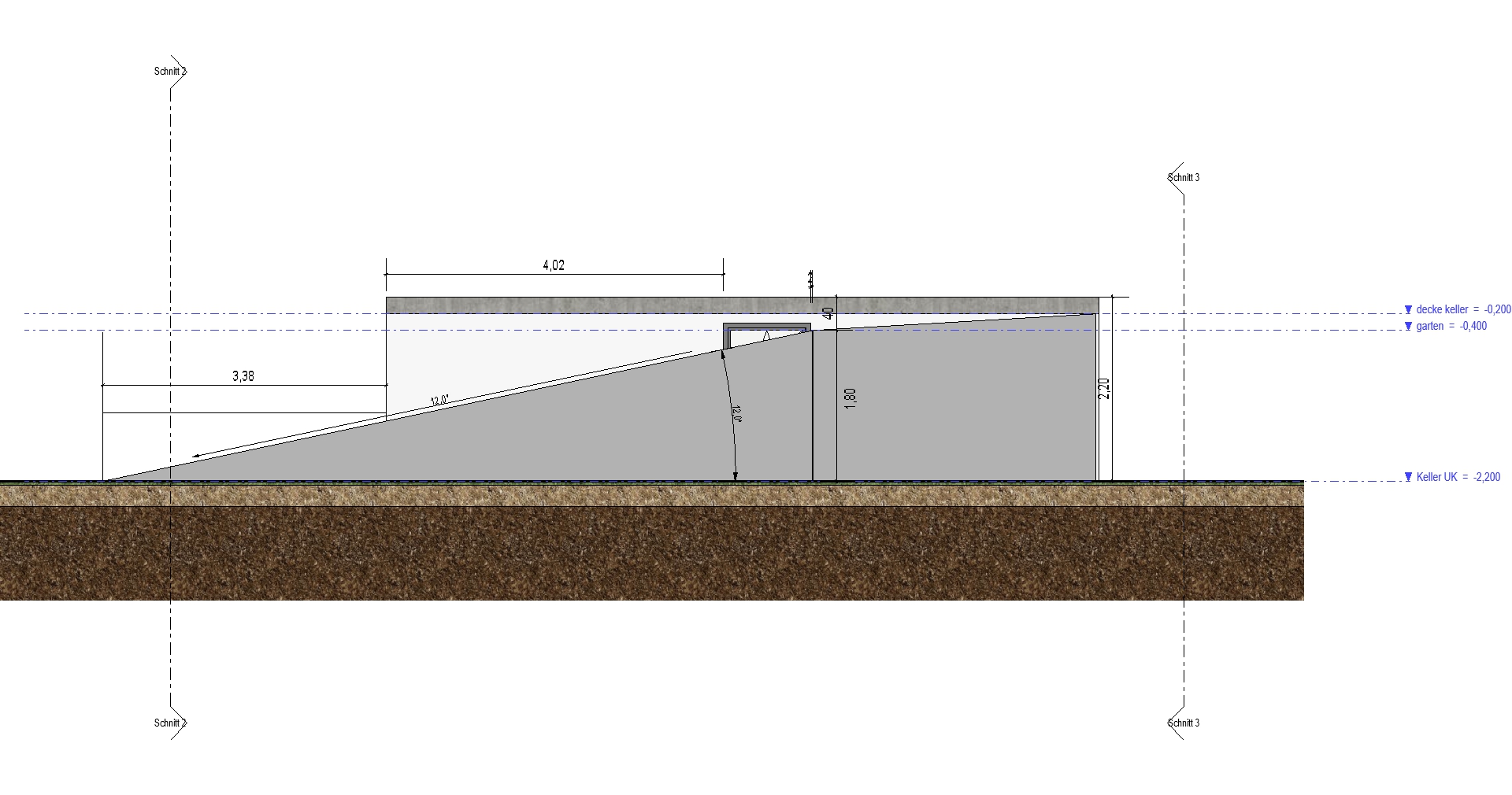

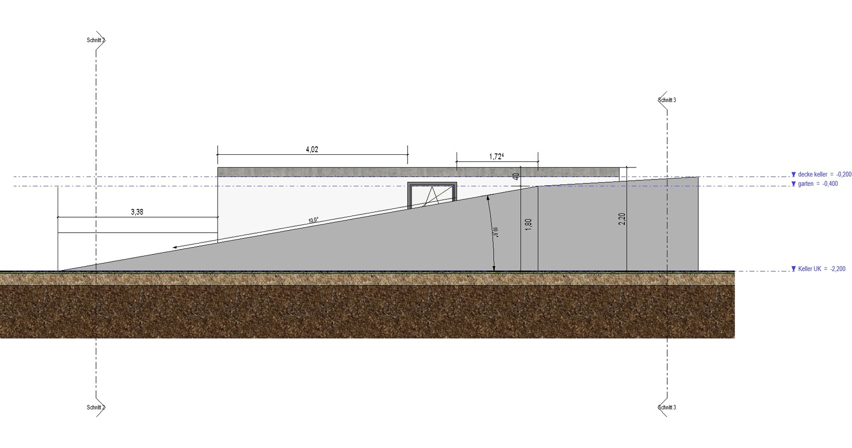

Ahoi,
ich überlege gerade im Garten eine Auffahrt zu erstellen, bis jetzt ist da eine Mauer.
der Höhen unterschied beträgt leider ca 1,80cm +- bis zur Haustür.
hab mal 2 Grafiken erstellt um es etwas zu verdeutlichen.
Dachte ja am Anfang tatsächlich man könnte einfach mit der Hand alles machen, glaub aber das wird so nix.
Was für Firmen machen den so was wie eine Auffahrt/schräge ohne Pflasterung

der Keller hat eine Deckenhöhe von ca 2m, der Fußboden vom Keller hat -+ die Höhe der Straße .
Bei einem Winkel von 12° wären das ca 20-21,5% Steigung.
Wozu soll den die „Auffahrt“ dienen? Soll da ein Auto hoch? Oder nur per Pedes? Da macht man normalerweise einen Zickzackparcours, einen Serpentinenweg, wie auch immer man so etwas nennt, wenn man keinen Muskel-Krampf beim Hochgehen oder Knieschaden beim Runtergehen bekommen will.
KarstenausNRW
Mach Dir mal klar, dass bei 12 Grad kaum noch ein Auto ohne Beladung hoch kommt.
Aktueller Golf 8 Variant z.B. hat hinten 12 Grad. Also vollgetankt und drei Kisten Wasser im Kofferraum und Du arbeitest den hinteren Stoßfänger in die Auffahrt ein. Sollte es oben dann waagerecht werden, reißt Du Dir den Unterboden auf - Rampenwinkel sind nur 10 Grad.
Rampenwinkel C-Klasse Kombi 8,9 Grad, beim Böschungswinkel reicht es noch.
So sieht es bei vielen Autos aus. Vom Thema "Benutzung bei Frost" gar nicht zu reden. Egal ob Auto oder zu Fuß.
Aber zur Frage: Jeder Gartenlandschaftsbauer kann das.
