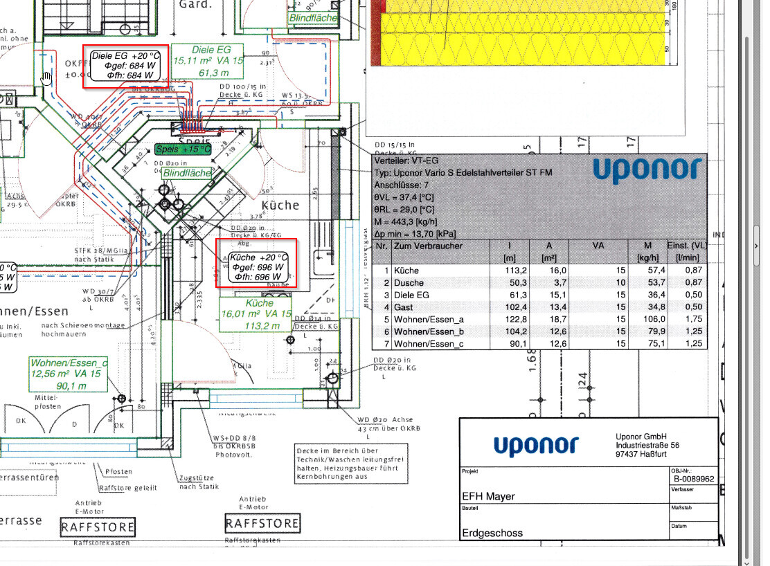

ich habe inzwischen nochmal ganz tief in meinen Unterlagen gewühlt und sogar etwas gefunden, was man als raumweise Heizlastberechnung interpretieren kann:
Grundriss eines Küchen- und Wohnbereichs mit Heizdatenbox und Uponor-Plan

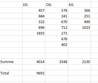

Verstehe ich das richtig, dass die 684 W in der Diele oder die 696 W in der Küche die raumweise Heizlast sind? wenn ich alles zusammenzähle komme ich auf:
Tabelle mit Geschossaufteilung (EG, OG, KG) und Summenwerten
Also 9,7 kW alles zusammen, ist das realistisch?

Sieht nachvollziehbar aus. Denn es wird mit 37°C Vorlauf geplant, was dann natürlich auch mehr Heizleistung erfordert. Auch 10/15cm ist jedenfalls nicht optimal aber jetzt auch kein Beinbruch.
Hast du die Durchflussmengen auch noch? Im EG sind es 443l/h. Das wird dann auf jeden Fall in die Regionen der WPs kommen von 1200l/h aufwärts. Ziel eigentlich eine geringe Spreizung, die bei dir mit 8,4°C angegeben ist? Das ist für ne Wärmepumpe schon sportlich.
Das kann man noch einmal neu rechnen und auch kontrollieren, ob auf richtige NAT ausgelegt wurde. Gerade wenn die Dämmung eh erhöht wird. Kostet nicht die Welt beim Ing-Büro.
Ich bin überhaupt nicht mehr in den Fördertöpfen drin. Ist das alles eilig? Sonst kannst du wirklich über den Winter mal nach Möglichkeit den Durchfluss hochschrauben um die Spreizung zu minimieren und dann gucken, wie weit die Heizkurve runter geht.

Zur Heizlast: Sieht nach der richtigen Berechnung aus. Ob die Werte stimmen kann ich nicht sagen, sollten sie aber. Wieso dein Verbrauch niedriger ist, als zur Heizlast passend, kann man aus der Ferne und mit den vorliegenden Unterlagen nicht sagen.
Mit zusätzlicher Dämmung oben wird dann die Heizlast nicht über 9kw liegen. Auch im jetzigen Zustand würde eine 9kw Pumpe ausreichen.
