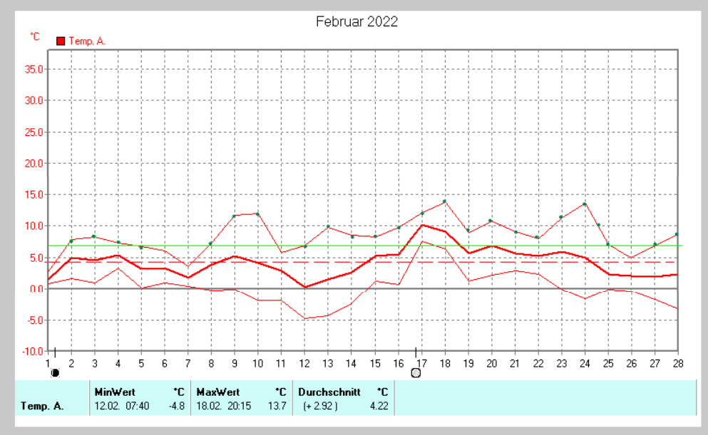

Weiß ich gar nicht, ob A7/W35 so uninteressant ist. In Deutschland liegen wir schon über weite Teile des Winters in der Nähe von A7, die Tage darunter sind eher die Ausnahme als die Regel, und werden mit Hilfe der Klimakatastrophe und versäumten Handlungsbedarfes vermutlich zukünftig auch tenedentiell noch mehr Relevanz bekommen - Extremwetterereignisse mal ausgeklammert.
Was ich meine, am Beispiel von Februar 2022:
Durchschnittstemperatur bei 4,22 - trotzdem gab es in den wärmeren Gegenden in dem Monat 24(!) von 28 Tagen, die um oder über 7°C waren.
Liniendiagramm Februar 2022: tägliche Temperaturwerte (Temp. A, rot) mit grüner Linie; Min/Max/Ø.
