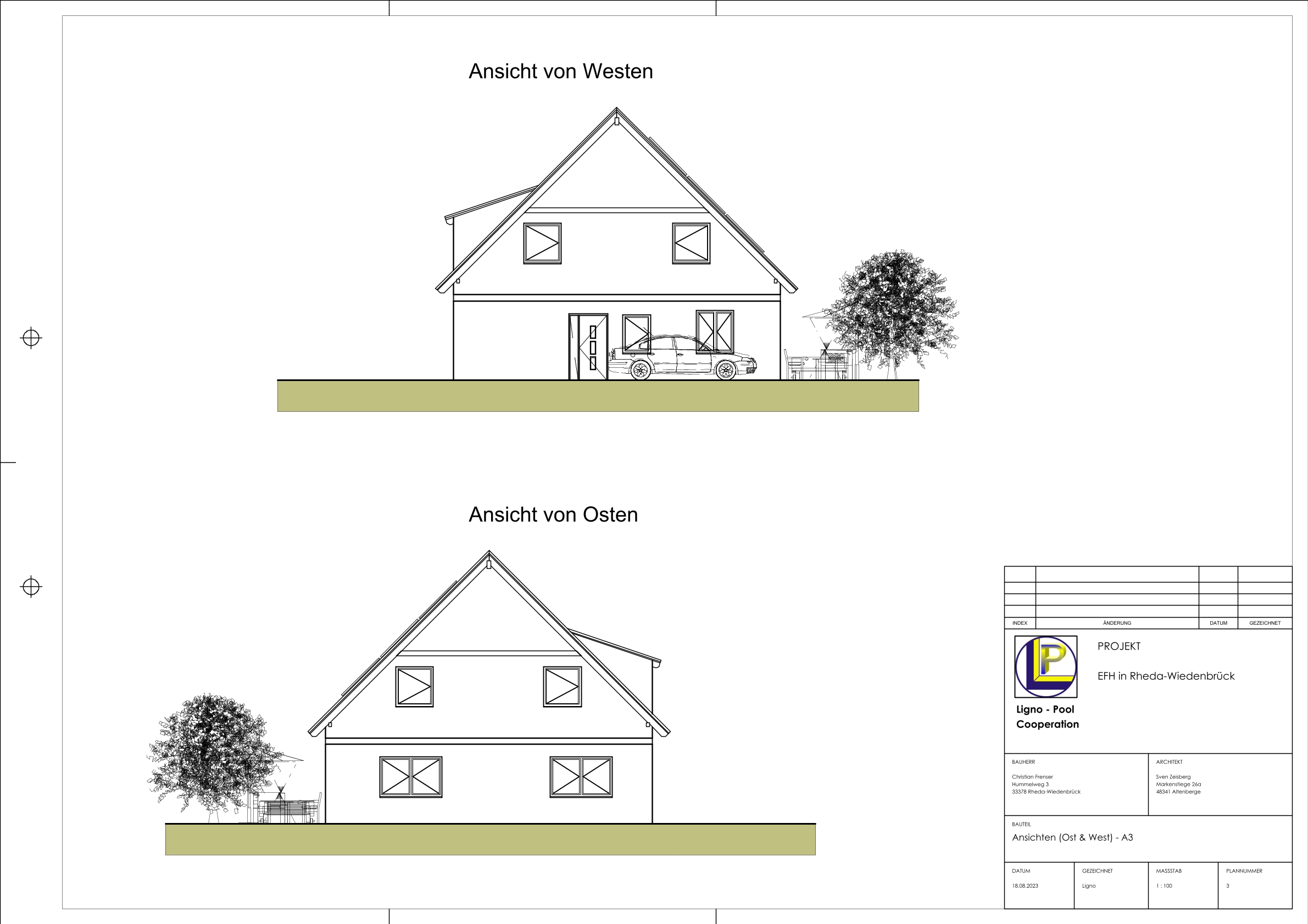

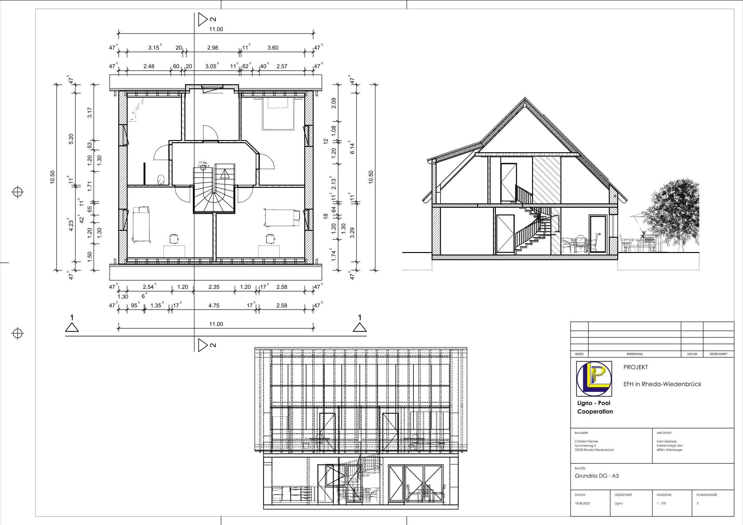

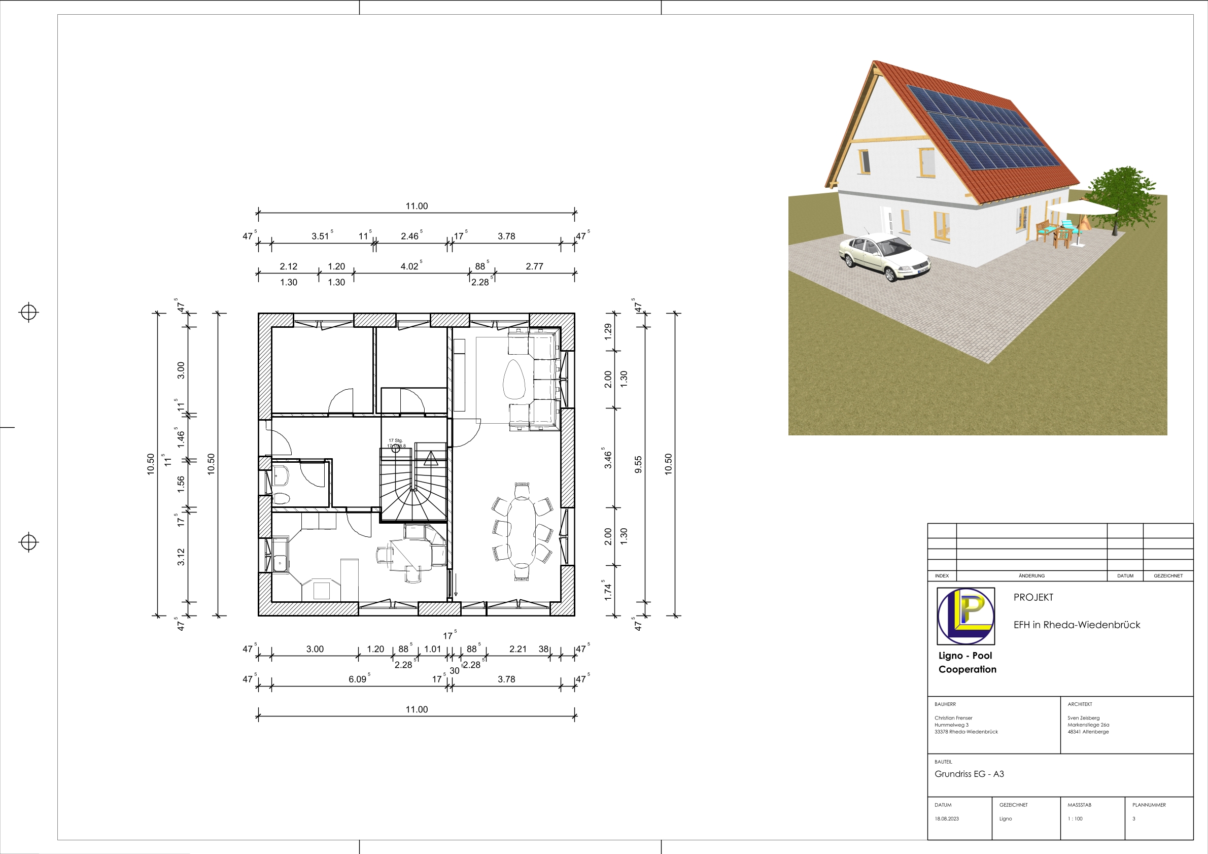

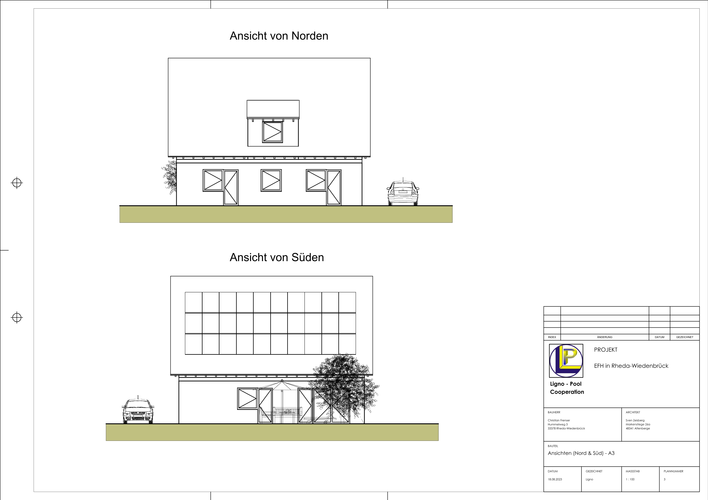

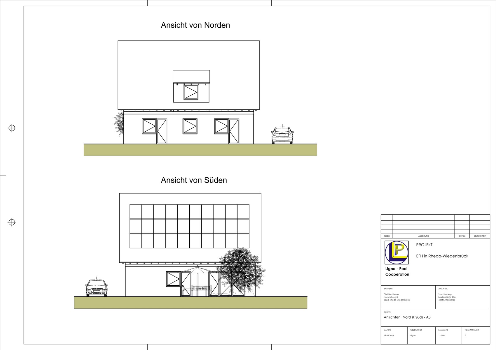

wir wollten eine geschlossene Küche und eine Treppe die nicht direkt an der Haustür zum OG geht.
zusätzlich sollte im EG noch ein kleines Büro platz finden.

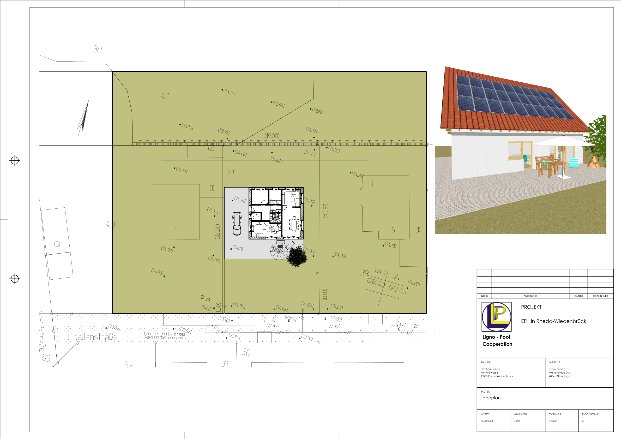

Anhand der vorgaben des Baufenster wollten wir einen größeren Hauptgarten vorne aber auch einen kleinen Gemütlichen Rückzug Ort hinter dem Haus, beide erreichbar aus dem Wohn / Esszimmer.
zusätzlich war definit ein 2. Eingang durch den Hauswirtschaftsraum gesetzt als Schmutzschleuse.
Das Grundstück im Westen ist zudem das meiner Eltern, dadurch ist die EInfahrt auch in die RIchtung geplant.
Bitte um Kritik zu unserem Entwurf.

Weshalb ein Bauzeichner- statt Architektenentwurf ?
Mir fallen natürlich als erstes die Phantasiemaße* (einschließlich der Außenwandstärke) auf, und daß ich das Schlafzimmerfenster anders herum anschlagen würde. Sämtliche Fenster sind Dreh ohne Kipp, soll es eine Kontrollierte-Wohnraumlüftung geben ?
Das Bad würde ich konkreter ("möbliert") planen. Was bedeuten die etwa quadratischen kästen im Grundriss, die in etwa um die Treppe und "gegenüber" eingezeichnet sind ? - den "Durchgang" an der Treppe vorbei finde ich "auf Kante genäht".
Ansonsten sehe ich zwar offenbar ein Haus für Leute mit einem anderen Geschmack als ich, aber nichts "Falsches" (aber vielleicht wären das manche Details, die nicht eingezeichnet sind). Für einen Bauzeichner ist das eine recht unordentliche Bemaßung, hat der schon ausgelernt ?
*) erster 11antischer Lehrsatz: Phantasiemaße sind die Keime der Pfuschertaschen !
heamer1
Danke schonmal für die Rückmeldungen,
Dies ist erstmal nur ein grober Entwurf,
Wir wollten mit dem Entwurf dann zu den Umliegenden Holzbau Unternehmen gehen und uns Angebote einholen.
Außenwände sind noch nicht genau gezeichnet. Da Holzrahmenbau mit Klinkerfassade wird es bei ca. 450mm Sein.
Kontrollierte-Wohnraumlüftung ist geplant, Fester werden Dreh mit Kipp.
Im Bad bin ich selber noch am gucken wir das mit der Dachschräge und Waschtisch dann auskommt.
Die Kästen haben nichts zu bedeuten, da hat die Software laut Kollegen etwas rumgesponnen beim PDF erstellen.
Mir ging es hierbei darum ob grobe Fehler im Plan sind.
Wenn wir dann mal final alles durchgeplant haben werde ich den Detaillierteren Stand dann gerne hier nochmal posten.
Pinkiponk
Mein Thema sind, regelmäßig wiederkehrend, Fenster. Meiner Meinung nach hat das Haus zu wenige und zu kleine Fenster. Mir gefällt es, und ich empfinde es als außerordentlich wohltuend, wenn ein Raum von mindestens zwei Seiten Tageslicht erhält.
Selbstverständlich kenne ich das Argument, dass man auch geschlossene Wände braucht, aber ich würde immer andersherum vorgehen: Wieviele Schränke (ziehen oft nur "Geraffelsammelei" nach sich ;-) ), Regale, TV, Bilder brauche ich wirklich und ziehe ich sie dem Blick in den Garten, auf meine Umwelt etc. vor?
