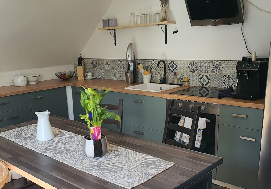

In meiner Küche sind noch hässliche Wandfliesen angebracht, die ich mittelfristig ersetzen will.
Nachdem ich mich von den Vorteilen von Vinylböden habe überzeugen lassen überlege ich ob man nicht (auch)
die Wandfliessen durch Vinylböden ersetzen kann.
Geht das?
Dann sollte vermutlich Vinyl zum Verkleben und kein Klickvinyl verwendet werden. Sehe ich das richtig?
Angenommen ein bestimmtes Vinylmuster (das mir gefällt) ist nur als Klickvinyl erhältlich.
Lässt sich auch dieses an der Wand befestigen?
Immerhin ist Vinyl nicht so schwer wie Wandfliesen und benötigt an der Wand keine Trittschalldämmung

Auf eine sachlich-technische Ebene heruntergebrochen möchtest Du einen Bodenbelag an der Wand befestigen.
Dass für Wandflächen andere Aspekte in Betracht gezogen werden müssen wie bei einem Bodenbelag, wird einleuchten.
Du kannst natürlich die Wandfliesen entfetten, anschleifen, mit einer Grundierung für nichtsaugende Untergründe grundieren (als Haftvermittler) und danach die Fugen ausspachteln.
Denn das Fugenraster soll sich ja später nicht durchzeichnen.
Dann kann man (rein theoretisch) einen elastischen Bodenbelag mit einem entsprechenden, sehr schnell anziehenden Klebstoffsystem verkleben.
Beachte bitte, dass jeder Klebstoff über eine sogenannte "Topfzeit" verfügt. Das ist das Zeitfenster, in welchem man den Klebstoff noch verarbeiten kann.
In der Zwischenzeit benötigst Du einige Leute, welche Dir den Bodenbelag, und der hat sein Gewicht, an der Wand festhalten.
Kurzum: das, was Du vorgeschlagen hast bzw. was Dir vorschwebt, ist schlichtweg gesagt eine "Schnapsdidee"!
Es gibt sicherlich viele andere Möglichkeiten, einen entsprechenden Wandbelag, der damit für diesen Verwendungszweck auch ausgelobt ist, aufzubringen.
Das mit Klickvinyl & Co., das lasse bitte. Es kostet Dich Zeit, Nerven und Geld, auf der anderen Seite ergeben sich nur Frustmomente in vielzähliger Form, ohne eine Chance auf wunschgemäße Umsetzung des Eingangsgedankens.

Wir haben in der Küche des Übergangshauses aus Budget-Gründen Vinyl-Boden an die Wand gepappt. Mit dem Ergebnis sind wir sehr zufrieden. Da war vorher auch Fliesenspiegel und wir haben das einfach entfernt und das Vinyl als Spritzschutz angebracht. Hält mit einfachem Montagekleber, die Ränder unten kann man mit Acryl abdichten.
In der Ruine
In der Ruine
Klar geht das. Ich habe auch schon Laminat an der Wand verlegt. Allerdings stand auch eine Holzständerwand zur Verfügung.
Mit Montagekleber sollte das kein Problem sein. Kannst ja reihenweise arbeiten, dann kann der Kleber zwischendurch auch
abbinden. Aber Montagekleber zieht an wie die Hölle, dass sollte auch in einem Rutsch gehen. Das Kippmoment ist an einer
geraden Wand sehr gering. Das Vinyl will eher nach unten, aber da ist ja der Boden, der ein Abrutschen verhindert.
