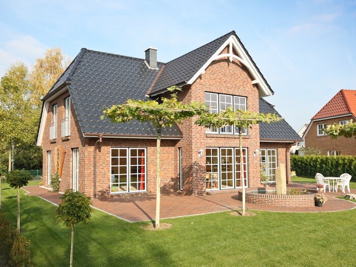

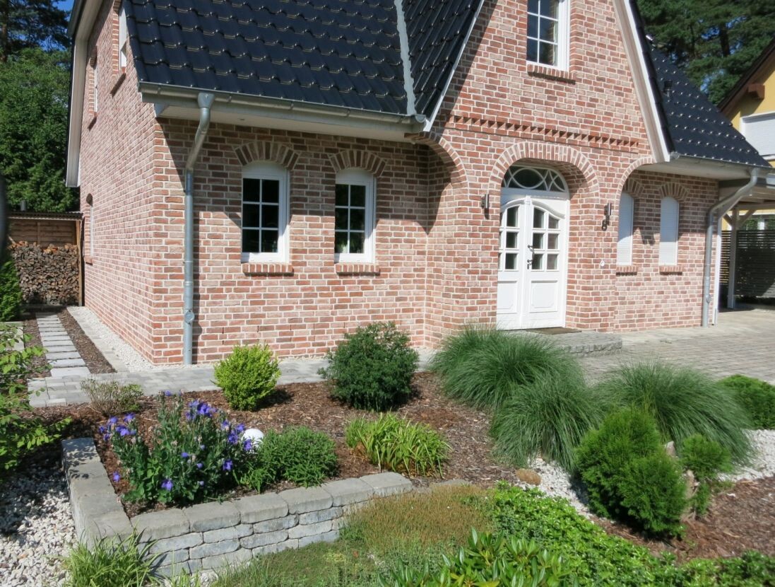

Damit Du Dir ein Friesenhaus / und einen Friesengiebel und den hinteren Kapitänsgiegel besser vorstellen kannst, habe ich noch mal zwei Bilder angehängt. Die Fenster sind, wie ich in der Einleitung geschrieben habe noch nicht Final.
Ja, die Fassade betreffend hat mich Dein Beispielbild beruhigt. Ansonsten brauche ich bei einem Friesenhaus keine Nachhilfe, wie mein Vorname eigentlich klarstellen sollte
Moin, ich kenne ja Deinen Vornamen gar nicht.....oder doch?
Bei mir ist das einfach, mein Anmeldename ist Heiko_Baut und ich unterschreibe hier jeden Eintrag mit meinem Vornamen. Aber bei 11Ant fällt mit kein friesischer Ursprung ein...
