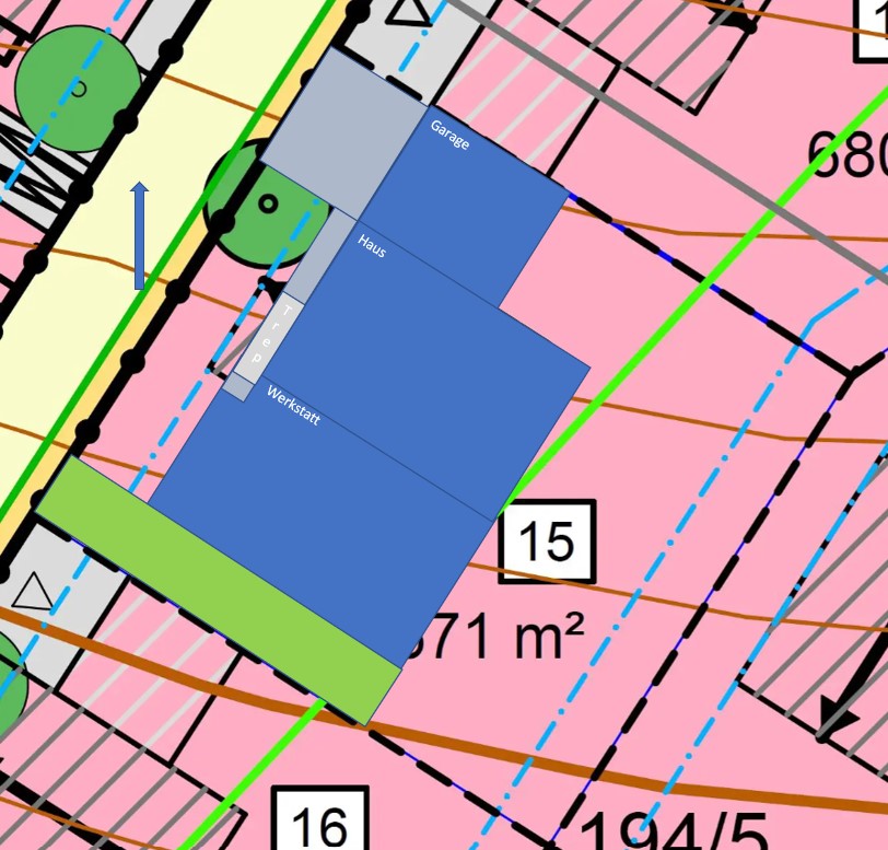

Also ich fasse mal kurz grundsätzlich zusammen:
der gezeigte Grundriss ist großflächig überarbeitungswürdig und in Kombination mit dem Hang und der Garage finanziell grenzwertig. Bei Einbeziehung der Anforderungen an den Keller wird das Budget endgültig gesprengt.
Bleibt die Frage:
Seid ihr bereit im Keller Abstriche zu machen bzw die Werkstatt abzuspecken o.ä. oder könnt ihr das Budget massiv aufstocken (geht eine Bank da noch mit und ginge das in Kombination mit Kindern oder müsste der Kinderwunsch dann dran glauben und man könnte das Haus entsprechend wieder kleiner planen?) und seid dazu bereit so viel Geld zugunsten des Werstattkellers zusätzlich in die Hand zu nehmen?
I
Indahaus
Für grobe Lageskizzen bräuchte man das exakt vermaßte Grundstück inkl. jeglicher Baufenster, Abstände oder sonstigen Bebauungsplan Angaben. Höhenlinien waren ja schon irgendwo, hab ich gesehen.
Die Höhenlinien sind relativ ungenau, wir haben das Grundstück in einem Raster von 4,5 m x 3m komplett vermessen. Ich kann gerne (spätestens am Wochenende) die Informationen zusammenstellen.

Ich frage nochmals, wo wird gebaut?
In Bayern im größeren Umkreis von Regensburg.
Hast Du vor die Zimmererarbeiten selber zu machen?
Das wäre sicherlich möglich. Die Garage wäre grundsätzlich auch kein großes Problem, wenn da nicht das begrünte Flachdach wäre... Vielleicht wäre ein Wechsel auf Photovoltaik als eigenständige Dachhaut denkbar... (das wäre laut Bebauungsplan auch erlaubt). Gerne nehme ich dazu auch Inspirationen entgegen. Vor kurzem habe ich von einem begrünten Blechdach gehört, wo sich die Begrünung zwischen den einzelnen Stehfalzen befindet.

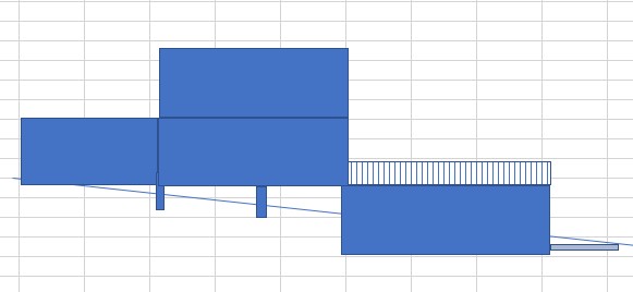

Hier mal ein Variante. Damit ist der Zugang zur Werkstatt im Süden gegeben.
Vielen Dank! Du gibst dir wirklich Mühe, das wissen wir zu schätzen. Da oft über die Kosten geredet wird, wo genau sind hier die Kostenvorteile zu sehen?
Liegt es daran, dass weniger Erdarbeiten geleistet werden müssen? So wie es dargestellt ist, gehe ich von Stelzen mit Punktfundamenten aus?
Wie hoch ist der erhöhte Aufwand für die zusätzliche Bodenplatte (bzw. Boden vom Haus)?
