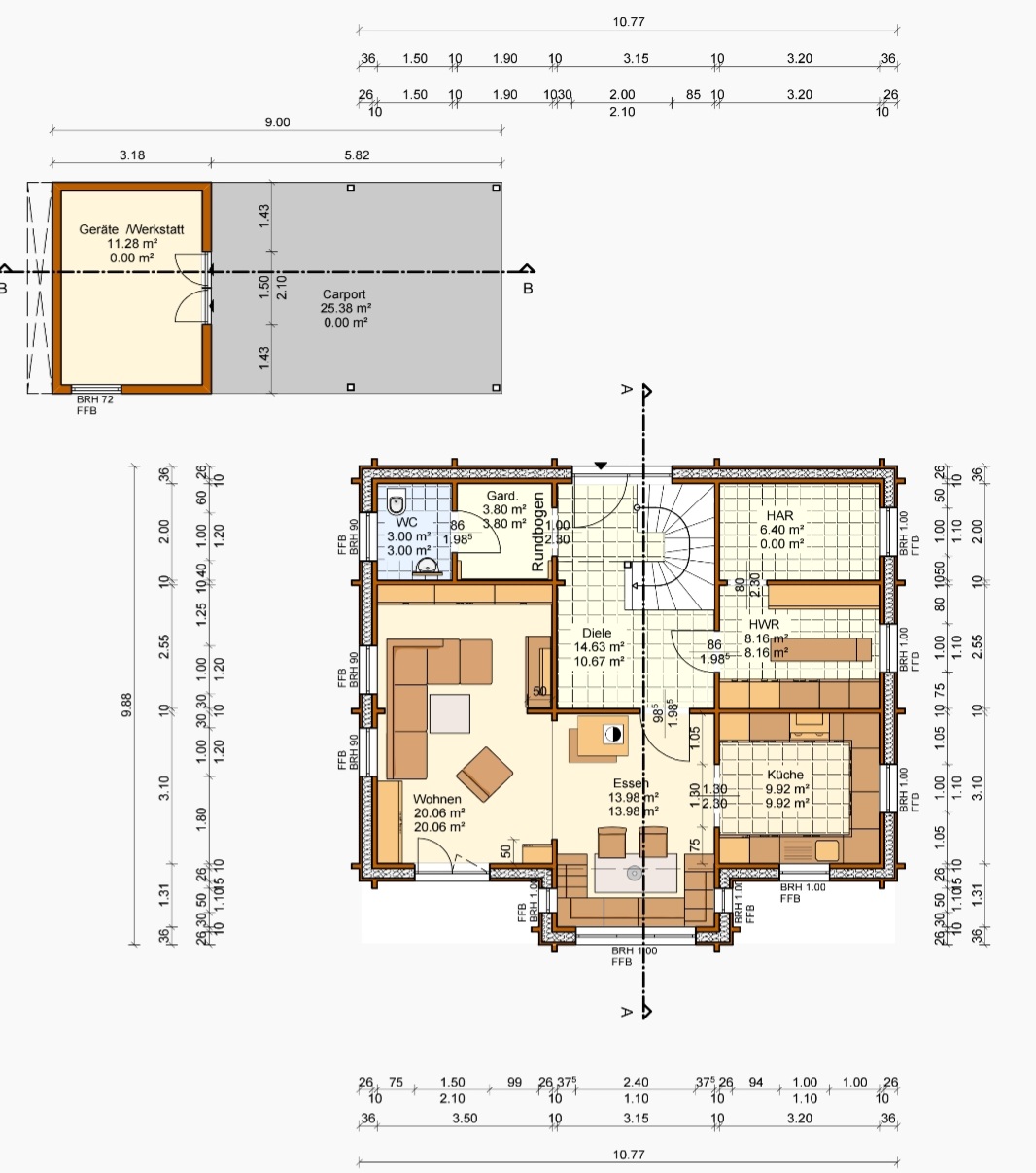

Moin liebes Hausbau-Forum!
Nachfolgend einige Infos - nach bestem Wissen und Gewissen - zu unserem Hausbauprojekt...

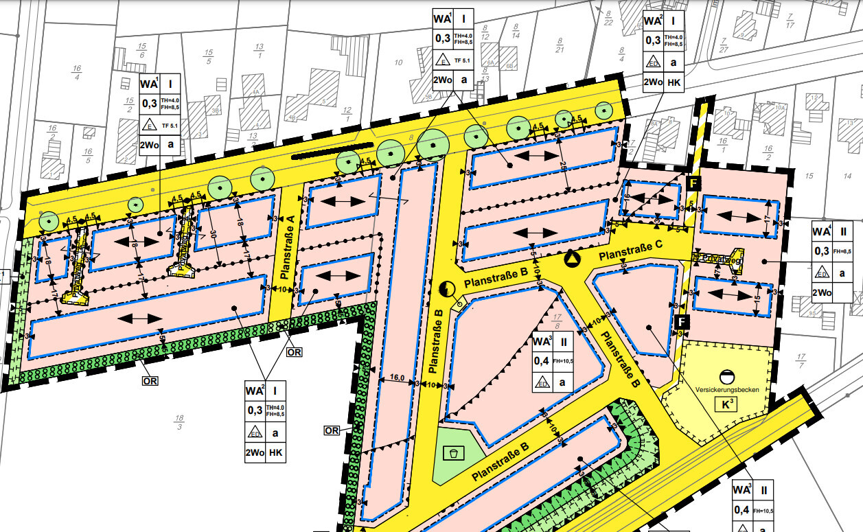

Größe des Grundstücks 576 qm - Flurstück 17/28 (siehe Liegenschaftskarte)
Hang nein - Grundstück hat nur wenige cm Höhenunterschied
Grundflächenzahl 0,3 = 172,8
Geschossflächenzahl nicht definiert
Baufenster, Baulinie und -grenze 24x24 Meter Grundstück = N-O-S-W 16x18x16x18 Baufenster
Randbebauung nein, Ausnahmen ggf. siehe nds. Bauverordnung
Anzahl Stellplatz nicht vorgeschrieben
Geschossigkeit eingeschossig
Dachform Sattel/Walm/Krüppelwalm 35-50 Grad Dachneigung
Stilrichtung klassisches Einfamilienhaus
Ausrichtung Firstrichtung vorgegeben = Firstlinie in West-Ost Richtung
Maximale Höhen/Begrenzungen TH 4,0 FH 8,5 Meter
weitere Vorgaben keine Ölheizung, 50% der Süddachfläche mit solarpflicht, keine Bebauung zwischen Haus und Strasse zugelassen (= kein Parkplatz ö.ä. im Vorgarten)
Das Grundstück ist gekauft und die Erschließungsarbeiten im Neubaugebiet bereits abgeschlossen (wir liegen sogar an der vorasphaltierten Strasse).

- Funktioniert der Grundriss so, oder gibt es bestimmte Anordnungen, die Mist sind?
- Ist die Position und Anzahl der Fenster ausreichend?
- Benötigen wir im OG in den Kinderzimmern zwei Dachflächenfenster oder reicht jeweils eines?
- Haben wir irgendwas wichtiges vergessen/übersehen/nicht bedacht?
- Können wir grundsätzlich (ohne Detailplanung) eine Küche (umlaufend als U) im vorhandenen Raum sinnvoll planen, oder muessen wir im Vorfeld die Wände unten nochmal umplanen?
- Sind die Türen so gesetzt, dass es in Breite/Wandabstand/Anschlagsseite passt?
- Ist der HAR (nicht möblierter Raum hinter dem Hauswirtschaftsraum an der Nord/Ost Seite des EG) von den Dimensionen her ausreichend?
- Welcher Kniestock ist erfahrungsgemäss im OG sinnvoll? Aktuell stehen 40cm, die würden wir in jedem Fall aufstocken, da wir sonst spätestens im Badezimmer im OG große Probleme bekommen (allerdings wollen wir in unserem Bad auch keinen Tango tanzen, das darf gerne "so gross wie eben noetig" sein - wir wuerden vermutlich die Wanne lieber in die Nord-Ost Ecke des Raumes setzen - wuerde das dann so passen?)
- Wir würden noch einen Abwurfschacht vom Bad OG in den Hauswirtschaftsraum planen - hat da jemand eine Idee für eine gute Stelle?

Die aus Sicht der Kinderzimmer "ungenutzte" Erkerkonstruktion erscheint mir nicht als "der Weisheit letzter Schluss" - wenn schon diese Firstrichtung, hätte ich zumindest oben einen "Kapitänsgiebel" genutzt (und nicht symmetrisch, sondern nur dem Kinderzimmer zugeschlagen, das Reservekinderzimmer bekommt dafür zwei Dachflächenfenster). Ehrlich gesagt finde ich in der Gesamtkonstellation zu mutig, auch noch einen Individualentwurf zu bauen. Wenn der Anbieter keine Typenhäuser hat, orientiert man sich notfalls an einem fremden Typenhausentwurf (der sich jedoch bewährt hat, also ohne Engen erwiesen funktioniert), z.B. am berühmten Flair 113. Wasser- vor allem "Ent"-sorgung und Elektro muß hier höchst penibel geplant sein, die "Standard" Strippenzieher und Kesselflicker sind gewohnt, zu schlitzen und mit dem Hilti Pogo zu tanzen, was im ich sachma "Blockhaus" ja wohl beides ausfällt. Bzgl. der Kniestockhöhe lese ich im Bebauungsplan wenigst Spielraum. Das besagte Flair hat m.W. einen durchschnittlichen (90er / 100er / 110er ?) Kniestock; falls es budgetmäßig ein "zu großes" Vorbild wäre, ließe sich vielleicht auch ein Raumwunder 90 verwenden. Ich finde hier zwar vor allem die Eßerker-Idee sympathisch, würde aber an das "Blockhaus" ein Fragezeichen malen und eher ein "klassisches" Holzrahmentafel-Ausbauhaus (oder ein Porenbeton-Bausatzhaus) anpeilen.
Ich habe Dich so verstanden: Du meinst also, die Symmetrie des Hauses komplett zu vergessen, die Essecke statt nur als eingeschossigen "Anbau" weiter nach Westen (= mittig im Kinderzimmer?) zu verschieben, um davon einen über beide Etagen laufenden Giebel dort im Hauptkinderzimmer "herauskommend" zu planen? Wie könnte man dann die Terrassensituation lösen? Zwischen Küche und Esszimmer, und dann einmal um den Giebel rumlaufen? Sonst hätte ich ja eine Süd-Ost Terrasse zur Strasse hin. Ich mag zwar Symmetrie - aber wenn der Grundriss dann besser funktioniert, wäre ich dem offen eingestellt. Die Firstrichtung lässt sich leider nicht ändern. Die Grundrisse sind genordet, da auch die Einfahrt an der nördlichen Grundstücksgrenze verlaufen muss gem. Bebauungsplan für unser spezifisches Grundstück (hab ich im Startpost nicht dran gedacht). Das Haus wird also maximal möglich im Nord Osten des Baufensters liegen - oder siehst Du das anders?
Wir haben die Essecke zu Beginn als Kapitänsgiebel in beide Zimmer mündend geplant, das sah total furchtbar aus (aufgrund der Konstruktion kaum nutzbar in den Kinderzimmern und total unproportional riesig... Und natürlich auch teuer). Hier nur ein Zimmer anzusprechen finde ich echt interessant. Hast Du sowas schonmal gesehen, sodass man sich die Außenansicht besser vorstellen kann?
Vielleicht lieber das östliche Kinderzimmer dafür nehmen, um die Essecke dann an eine offener gestaltete Küche anbinden zu können, und dem Anbau dann eher einen "L-Charakter" zu verleihen? Dann hätte man eine bessere Ausrichtung für eine Terrasse.
Oder würde das das Hauptkinderzimmer zu sehr entwerten?

Siehst Du an unserem Grundriss an sich strukturelle Probleme? Jetzt mal abgesehen von unserer Essecke? (Die uebrigens in "live" super toll wirkt. Auf der Eckbank zu sitzen, nach oben die Dachkonstruktion zu sehen, im Osten, Süden und Westen Licht zu haben - quasi als "Wintergarten - Essecken - Anbau"

Zum Thema Kniestock: Da bin ich überfragt, welche Parameter wir da ändern müssen bzgl Dachneigung und Diskrepanz mit der Flächenberechnung wegen "anderthalbgeschössig" - die Dachneigung ist keinesfalls fix. Aktuell steht 45 Grad, von 35 bis 50 ist alles möglich.
Okay, vielen Dank für Dein Feedback an der Stelle! Wir haben im Sommer zunächst ein massives Steinhaus geplant - mit völlig ausufernden Kosten und der Ungewissheit, dass wir von dieser Bauweise gar keine Ahnung haben. Daher erscheint uns das Holzhaus (wenngleich es penibel geplant sein muss) tatsächlich als sichere Variante, da unser Haus binnen vier Wochen komplett dicht ist, und wir die anschliessenden Arbeiten gut einschätzen könnten... Abgesehen davon ist das Raumgefühl unserer Ansicht nach absolut unschlagbar. In diese Bauweise haben wir uns ehrlichetweise verliebt. Vor Allem auch, weil unser Hersteller diffusionsoffen ohne Folientechnik arbeitet und der Bausatz KfW40 entspricht.
Hierbei ist vielleicht noch der Wandaufbau relevant: Innen 100mm Blockbohle, 200mm Einblas-Zellulose-Dämmung, 55mm Blockbohle als Aussenverschalung. Optisch eher Richtung Schwedenhaus, also keine ganzen Baumstämme.
