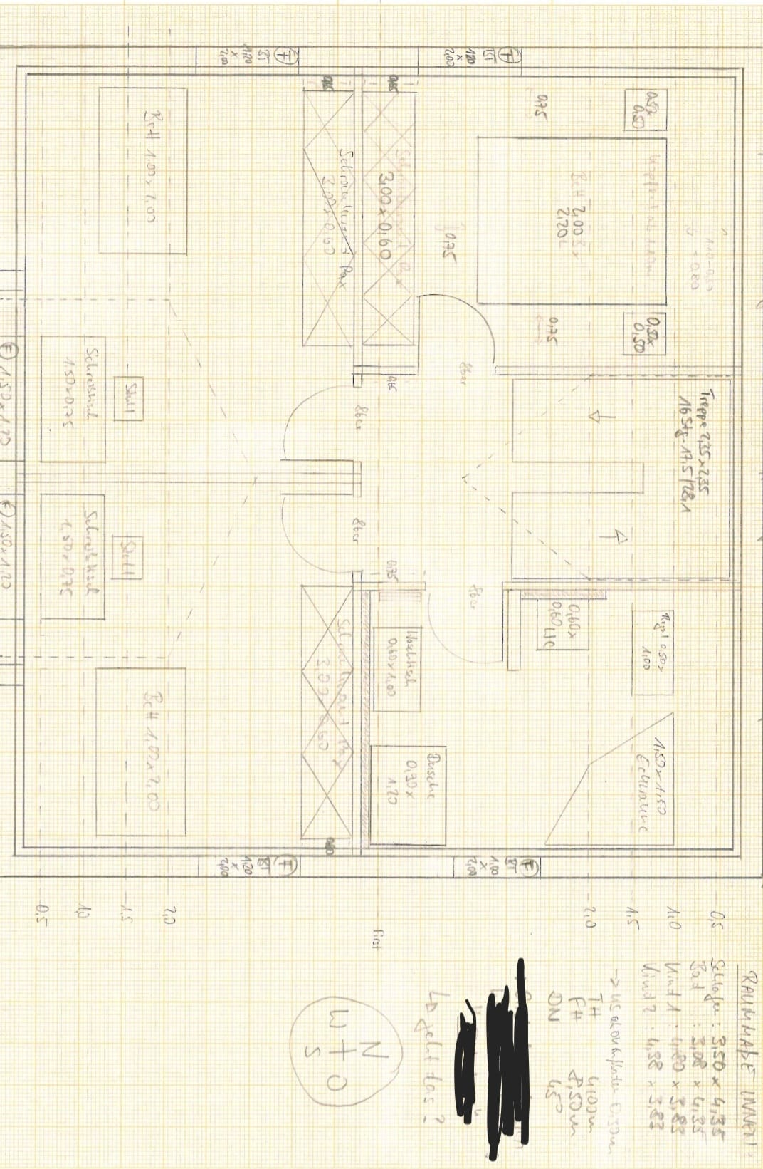

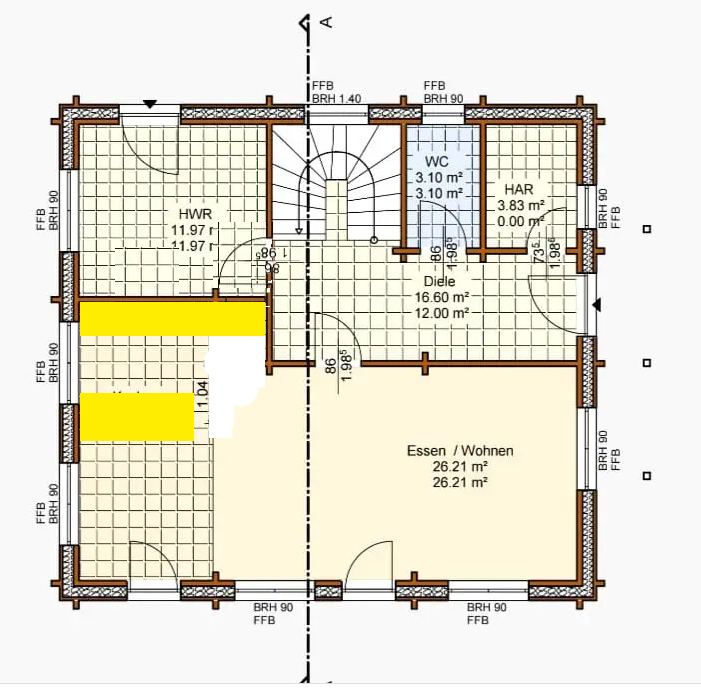

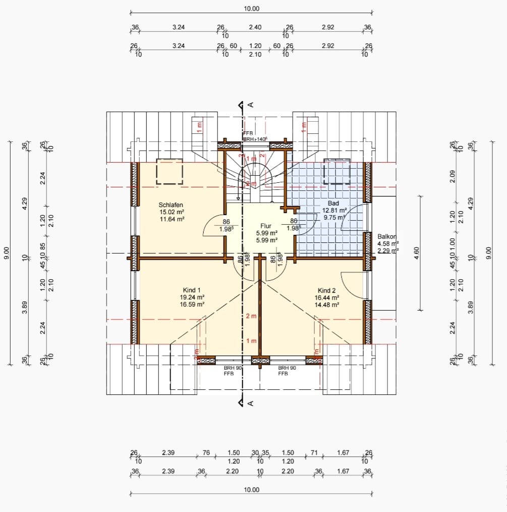

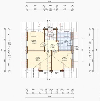

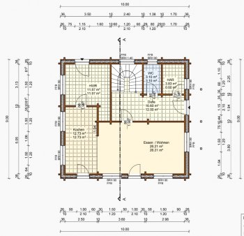

Ein herzliches Moin in die Runde!
Seit meinem letzten Beitrag ist schon einige Zeit vergangen, wir haben uns weiter mal mehr und mal weniger intensiv mit unserem Traumhausbau beschäftigt und glauben, nun eine vorzeigbare Variante gefunden zu haben, die das OG nutzbar macht, die Grundfläche sogar um 4qm verkleinert hat und die trotz der beiden Giebel kostenneutral ist im Gegensatz zur vorherigen Variante mit der Essecke. Wir haben uns eure Anmerkungen zu unserem Grundriss alle zu Herzen genommen und versucht, so viel wie möglich davon umzusetzen...
Wir haben uns aus Kostengründen dazu entschieden, weiter bei der Blockbohle zu bleiben - steinmassiv mit viel Eigenleistung trauen wir uns von der Koordination der Gewerke als Erstbauherren nicht zu und schlüsselfertig mit GU können und wollen wir uns nicht leisten. Uns ist bewusst, dass wir hierbei sehr sehr genau planen müssen und später bei Elektrik/Sanitär/Heizung nichts mehr zu ändern ist, aber das ist eine Herausforderung, der wir uns gerne stellen. Wir haben uns auch dagegen entschieden, das Haus selbst mitzubauen und werden diese Arbeit vom Hersteller ausführen lassen. Wir werden dann "nur" den kompletten Innenausbau selber machen und zum Teil das vergeben, was wir uns selber nicht zutrauen.
Die Hauptpunkte, die wir aus den bisherigen Beiträgen mitgenommen haben, waren im Wesentlichen:
Mehr Fenster, Essecke doof, Garderobe mit Fenster, HAR zu groß, Bad nicht möblierbar aufgrund des Kniestockes (bleibt weiter bei ca 30cm zwischen Oberkante Fußbodenbelag und Unterkante Sparren vom Sichtdachstuhl), generell alles zu sehr dunkle Höhle, Eingangssituation an der Treppe ungünstig, Küche zu gedrängt für einen Neubau und zu viel Flurfläche. Ebenfalls (auch wenn es mir persönlich schwer gefallen ist haben wir uns vom Symmetriegedanken verabschiedet. Die Essecke und der Kamin sind also rausgeflogen, die Küche offener geworden, Giebeleingang, die Treppe in eine Gaube gesetzt, wie @WilderSueden vorgeschlagen hatte, mehr Fenster und durch den grossen Giebel in den Kinderzimmern auch weniger verschenkte Fläche. Das Schlafzimmer ist von den Massen her abgestimmt auf ein 2,00x2,20 Bett und rundherum 75cm Lauffläche, der schrank im Schlafzimmer bekommt eine Schiebetürlösung, hinter dem Bett wäre dann Platz um später eine Regallösung für Staufläche zu schaffen. Im Bad koffern wir vermutlich, da kommt dann die gesamte Verteilung fürs OG aus dem HAR hoch. Nebeneingang unten durch den Hauswirtschaftsraum mit Staufläche und Platz für einen Wäscheständer sowie der Kellerersatznische, die dann komplett mit regalböden ausgestattet wird. Eine Flucht vom Nebeneingang bis zur Terrassentür, diese dann von der Küche aus zugänglich. HAR kleiner, Staufläche am Ende des Flures auch mit bis unter die Treppe möglich - ich hoffe, dass es nicht zu schlauchig wirken wird und durch das Fenster im "Treppenhaus" genügend Tageslicht im Flur ist. Die Tür zum Wohnzimmer wird auch breiter werden und mit Glaselementen ausgestattet.
In den aktuellen Zeichnungen ist ein Balkon mitgeplant, den werden wir aber nicht nehmen. Ebenfalls überlegen wir aktuell, die vier bodentiefen Fenster im OG als normale Fenster zu nehmen, um flexibler mit der Möblierung sein zu können. Zu dunkel wird es dann hoffentlich nicht werden? Bei den eingezeichneten Dachflächenfenstern haben wir uns gegen die angebotene Variante entschieden und würden da gerne Velux Doppelfenster nehmen jeweils mit Rollladen. Wie genau das Fenster im "Treppenhaus" wird, wissen wir noch nicht genau. Ebenfalls nicht, ob wir die Gaube höhenmässig an die Südgaube angleichen sollten - aktuell wurde sie so "gross wie nötig, so klein wie möglich" geplant. Die Treppenmaße sind hier aus dem Standardpost entnommen. Da dort ja auch der Carport vorkommen wird, sieht es hoffentlich nicht mehr so kahl aus auf der Seite mit dem einen kleinen Gäste-WC Fenster, dem grossen Treppenfenster und der Nebentür - oder hat da jemand noch einen besseren Vorschlag?

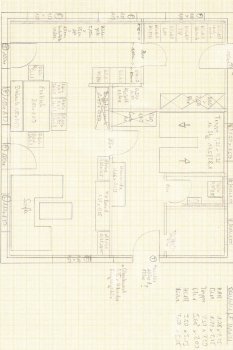

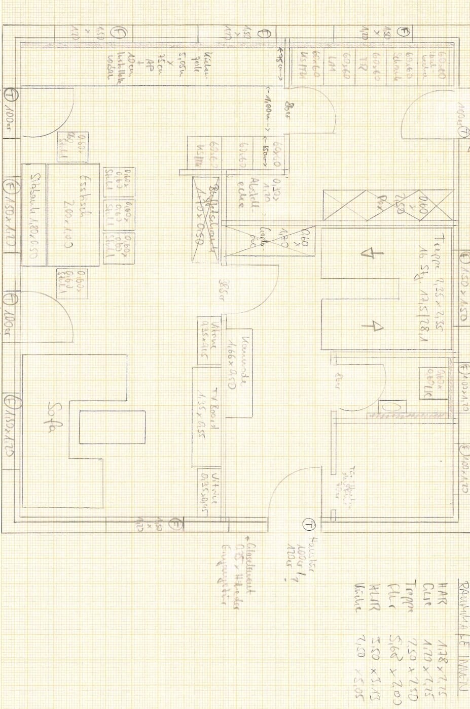

Durch die vielen tollen Beiträge im ganzen Forum habe ich mich dieses Mal daran gehalten, mit konkretem Raumprogramm von oben nach unten zu entwickeln und mit der Treppe zu starten. Zwei Giebel wollten wir eigentlich nicht, aber bei unserem Handicap mit dem Kniestock bleibt wenig anderes übrig, um die anderen Räume nutzbar zu gestalten. Habe euch hier die übertragenen Pläne vom Hersteller eingestellt und meine Handzeichnung, in der die Möblierung berücksichtigt ist. Dient nur zur Veranschaulichung - ich hoffe, ihr könnt das relevante erkennen und lesen. Die Pläne des Herstellers sind etwas anders geworden, als ich das gezeichnet hatte - Blockbohle hat ja konstruktionell andere Anforderungen. Aber das passt schon so für uns, haben den Herstellergrundriss auf meinen Maßstab gedruckt und mit unseren Papiermöbelschnipseln Tetris gespielt... Der Mann findet das bodentiefe Fenster zwischen Esstisch und Sofa überflüssig - ich hätte das gerne als weitere Tür, damit man nicht immer erst im den Esstisch laufen muss, wenn man vom Klo wieder in den Garten möchte - hätte da jemand eine Meinung zu?
Ich hoffe, alle Infos zusammen zu haben - wenn noch was fehlt, reiche ich das sehr gerne nach.
Wir sind gespannt darauf, wie furchtbar ihr unseren neuen Ansatz findet und hoffe, dass ihr den nicht zu sehr auseinandernehmen müsst.
PS: Wir wissen, dass das eigentlich ein Fall für einen Architekten wäre... Aber das ist preislich nicht drin, und mit Blockbohlenhäusern kennt sich hier im Norden auch eher keiner aus. Wenn wir das Angebot unterschreiben steht aber nochmal ein langer Termin mit einem echten Architekten an wegen des Feintunings. Der sitzt im gleichen Büro wie der Energieberater und der Statiker - wir hoffen, da einiges an Synergieeffekten mitnehmen zu können. Das Architekturbüro arbeitet schon länger mit dem Hersteller zusammen und kennt die Bauweise gut. Grundsätzlich geht es uns hier jetzt erstmal darum, ob wir das so bauen könnten und das Angebot unterschreiben, damit es endlich einen Schritt weiter gehen kann. Für uns passt der Grundriss jetzt sehr viel besser zu dem, was wir ganz ursprünglich mal alles wollten. Wir würden auch einen Standardgrundriss bauen, aber irgendwie war da bisher bei all unseren Recherchen nie einer dabei, der uns bei unseren konkreten Wünschen und Vorstellungen überzeugt hätte...
Grundriss eines Dachgeschosses: Schlafzimmer, Bad, Flur, zwei Kinderzimmer, Balkon.
Grundriss eines Hauses: Erdgeschoss mit Küche, HWR, Diele, WC, HAR und Ess/Wohnen.

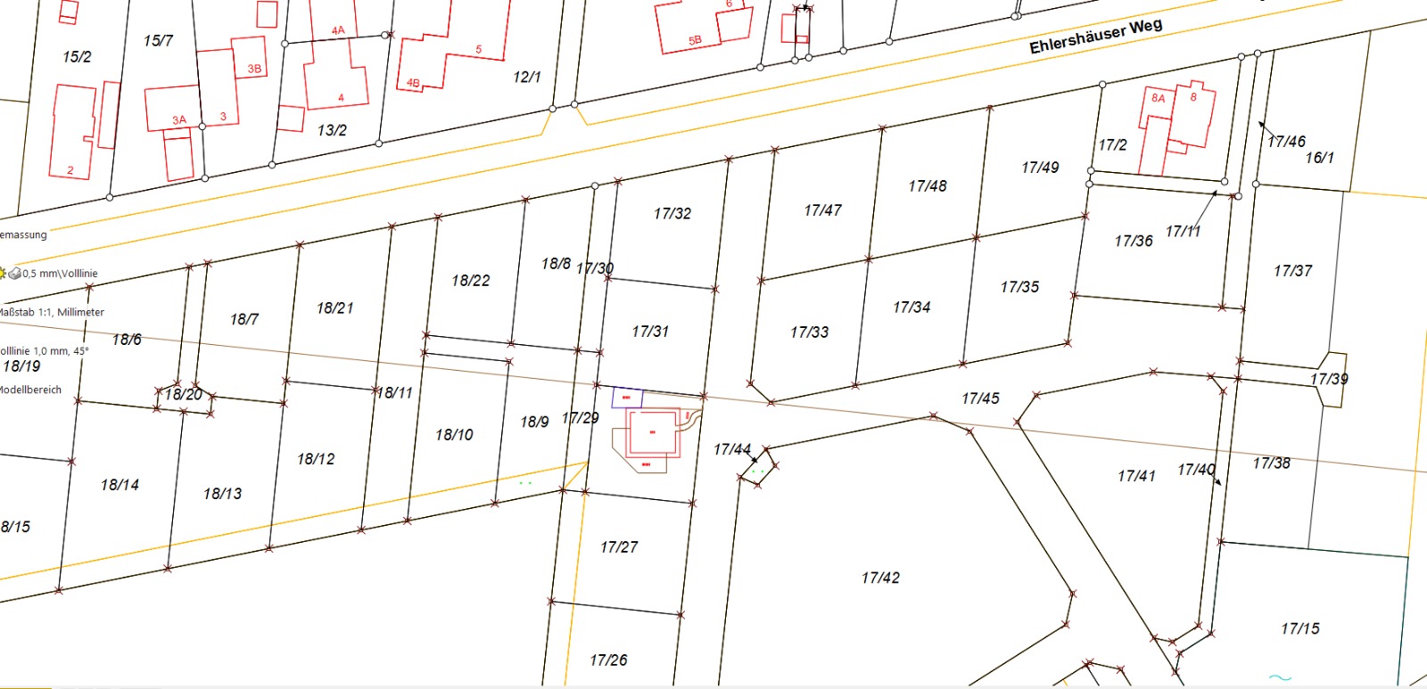

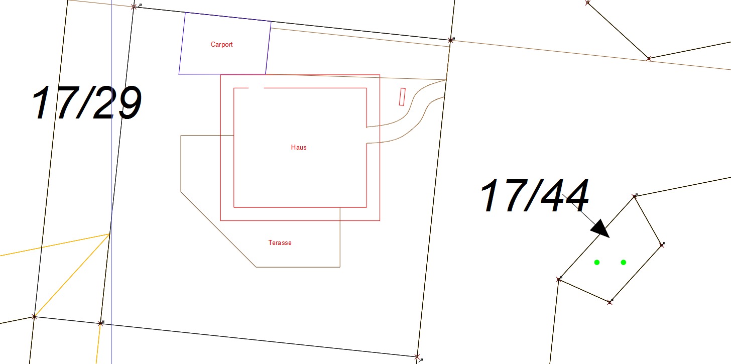

Grundriss eines Hauses mit Terrasse und Carport; Grundstück 17/29 und 17/44.
Flurkarte: Parzellen mit Nummern, rote Gebäudeumrisse entlang einer Straße.

Hä? Wie wäre es denn mit dem:
Ich versteh leider nicht viel von Blockbohlen aber wieso wollt Ihr denn unbedingt durch die Küche in den Hauswirtschaftsraum rennen? Ist doch gar nicht nötig, die Wäsche an den dreckigen Tellern vorbei zu tragen. Der Platz im Flur reicht dicke für eine Tür. Dazu noch die tote Ecke im Hauswirtschaftsraum.
Üblich wäre wohl eher so etwas:
Grundriss eines Hauses: Essen/Wohnen, Diele, WC, HWR, HAR; Treppenhaus
Muss ja nicht zwingend diese Anordnung der Möbel sein aber die Tür würde ich auf jeden Fall versetzen.
-LotteS-
-LotteS-
sehr. Gar nicht drüber nachgedacht... Bleibt noch genug Platz für eine Garderobe, wenn wir statt des "Verschwindibusquadratmeters" ne Tür setzen?
Eine Tür zwischen Hauswirtschaftsraum und Küche hätte ich wegen des Nebeneinganges vom Carport aber schon trotzdem gerne, damit ich nicht mit den Einkäufen quer durchs Haus muss... Wie siehst Du das? :)
Kann ich oftmals, und auch hier nicht nachvollziehen. Vom Grundsatz ist ja eine Küche dazu da, um Zucker, Mehl, Essig und Gewürze sowie Brot und Obst und Gemüse zu lagern. Im sog. Hauswirtschaftsraum lagern dann Lagerware. Dafür geht man dann 1x vor dem Kochen in diesen Raum. Beim Tageswerk Putzen, wischen, Wäschewaschen etc. geht man 10 x am Tag in den Hauswirtschaftsraum, also eher zentral vom Flur aus.
Meine Sorge hat allerdings der kleine Hauswirtschaftsraum (HAR?) planoben rechts: der wird wohl für die Technik bzw. den Handwerkern etwas zu klein sein.
