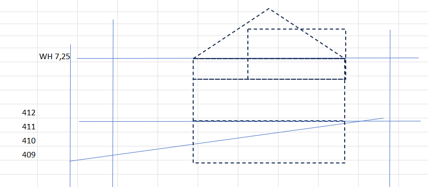

Ich würde das Haus ebenso ganz in den Norden setze, um im S und W den Garten zu haben. Dazu würde ich mit dem Verlauf des Hanges gehen. Bedeutet: Haus mit der Firstrichtung parallel zur Straße, wie das Verkaufsexpose es vorschlägt. Und dann die Räume Richtung Garten mit Fenstern öffnen. Bei länglichem Grundriss würde man auch drei vernünftige Kinderzimmer generieren können.
Was ich gut durchdacht finde, ist die geräumige Diele mit dem riesen Schrank und die Terrassen-Tür in der Küche.
Ansonsten geht vieles besser: die Türanschläge und Stellplätze für die Schränke, die Kinderzimmer, 3 an der Zahl habe ich schon besser gelöst gesehen, in den Hauswirtschaftsraum würde mich wohl keiner bekommen, so lieblos wie der Raum ist.. da ist mein 4qm kleiner Hauswirtschaftsraum reizvoller, und dann das WZ mit der eher nüchtern möglichen Möblierung.
hanghaus2023
Ist die obere Baugrenze gleichzeitig die Grundstücksgrenze? Da must dann noch Abstand einhalten (3m?).
Wie bereits vorgeschlagen solllte das Haus weiter vor an die Strasse.
Das ist das Maximum was Du bauen darfst.
Ich hoffe mal nicht, das die Dachneigungen auch so fehlinterpretiert sind.

UG, EG und Dachgeschoss mit Kniestock oder ein Staffelgeschoss mit Flachdach.
Ich würde das Haus und die Garage so weit vor wie möglich platzieren.
Ich gehe davon aus das der Bebauungsplan Ersteller von einer traufseitigen Bauweise ausgeht.

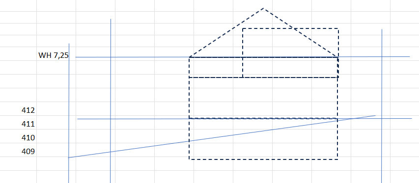

Fällt das Urgelände mehr als 1,50 m am Gebäude, gemessen in der Falllinie des Hanges, so ist ein Gebäude in Hangbauweise mit UG + EG zu errichten."
Das habe ich leider eben erst gelesen. Dann kann man auch das von Dir benutzte Bild verwenden, falls das Haus nur 8m breit ist.
Grundlage ist das das Grundstück mit detailierten Höhen (besonders im Bereich des Hauses) vermessen ist.
Es ist vorab zu klären wie das Abtragen und Auffüllen gemeint ist. Denn das Bild rechts unten funktioniert dann nicht.
Eventuell sind Deine Interpretationen des Bebauungsplan auch etwas ungenau.
