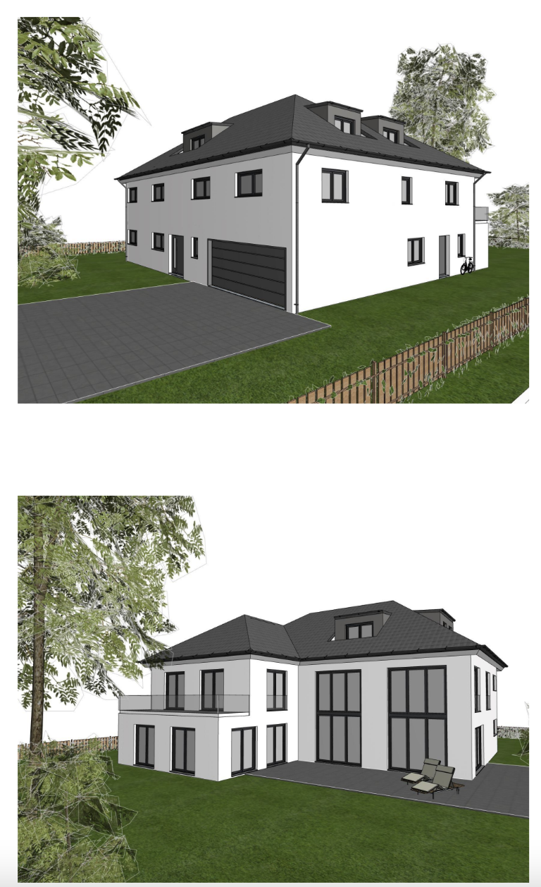

Ausrichtung: Nord-West -> Der Pfeil im Screenshot der 3D-Ansicht kommt von Süden

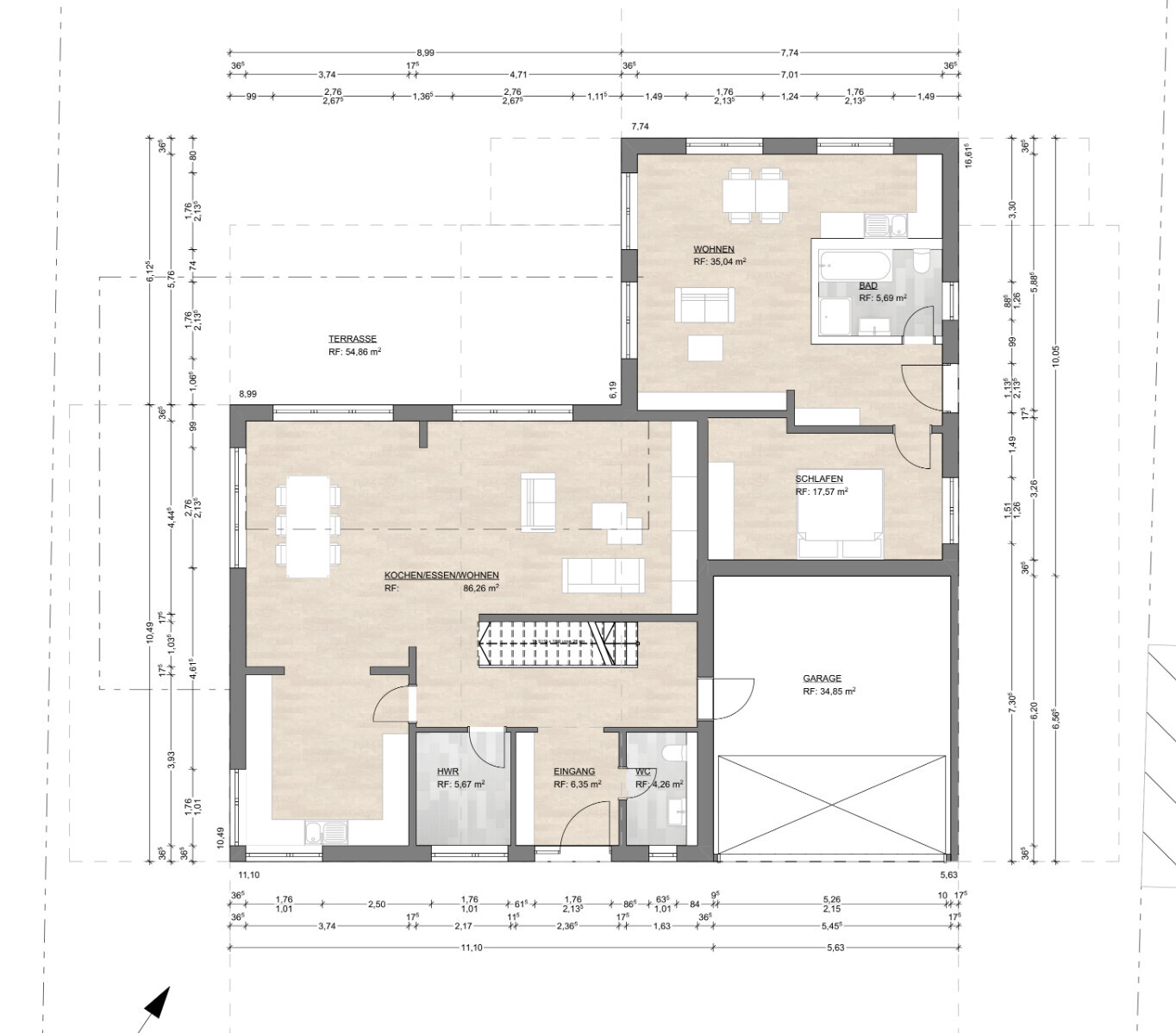

Erdgeschoss:
  • Großer Wohn/Essbereich mit angeschlossener (dennoch trennbarer) Küche unten links plus Galerie mit Blick ins 1. OG
  • Hauswirtschaftsraum
  • WC
  • Garage
  • Einliegerwohnung oben rechts mit getrenntem Eingang für Schwiegereltern

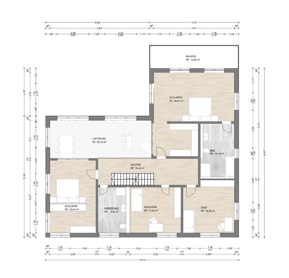

Obergeschoss:
  • Galerie mit Blick ins EG
  • 2x Kinderzimmer mit zugehörigem Bad
  • 1x Spielzimmer (zuerst Kinoraum, später umfunktioniert) über Garage
  • Eltern-Flügel mit Haupt-Schlafzimmer, Ankleide-Zimmer, Bad

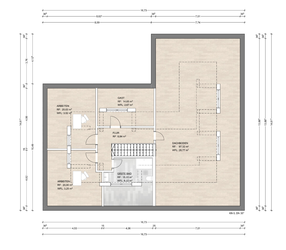

Dachgeschoss:
Anmerkung: Hierzu bin ich mit dem Architekten im Austausch. Aufgrund der Dachform (Walmdach) ist die tatsächliche Wohnfläche zu sehr geschrumpft). Deshalb wird darüber noch diskutiert um die anderen Räumlichkeiten unterzubekommen. Ich hatte das Verhältnis Brutto zu Wohnfläche unterschätzt.
  • 2 getrennte Büros
  • 1 Gästezimmer
  • 1 kleines Gästebad

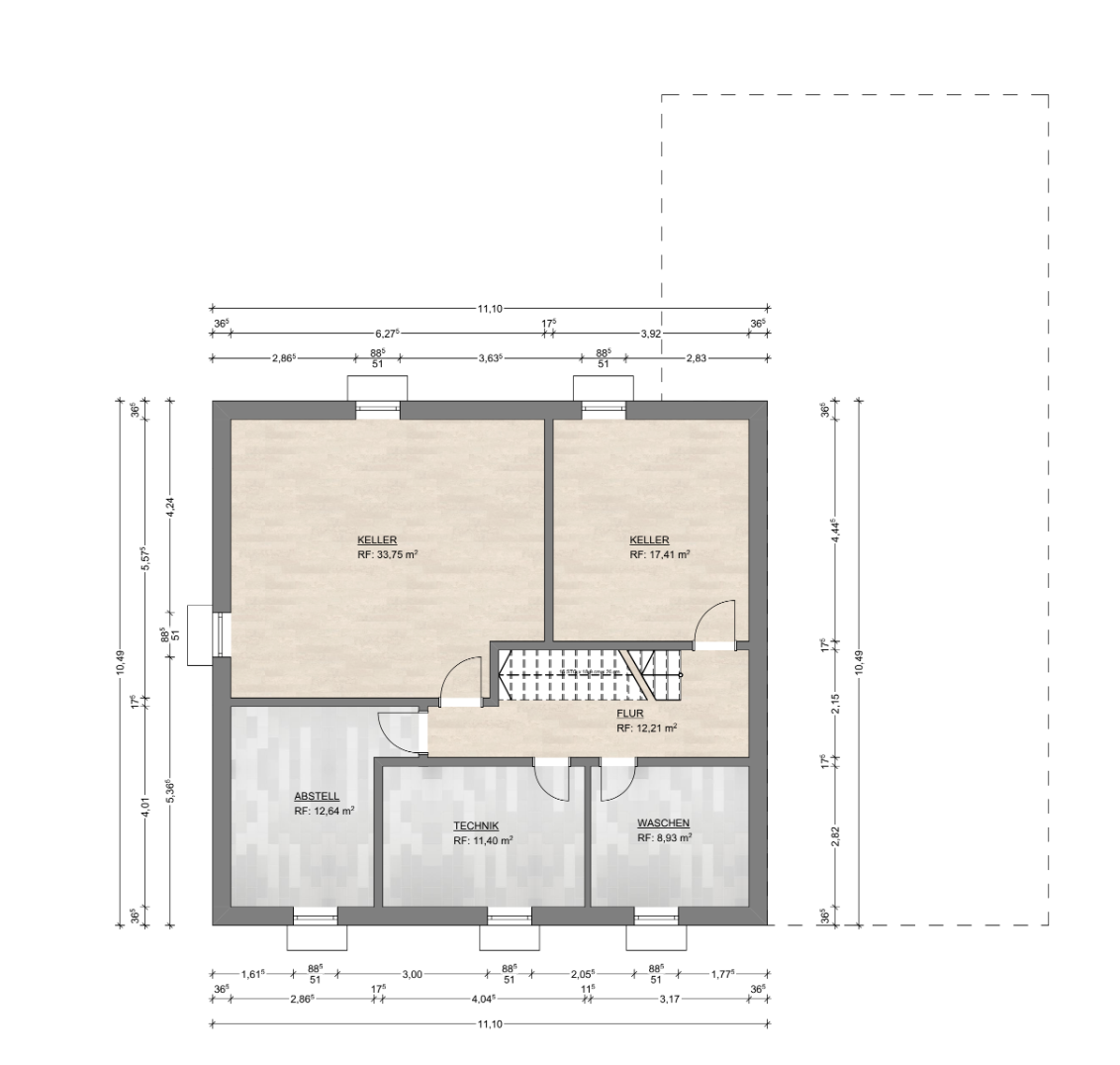

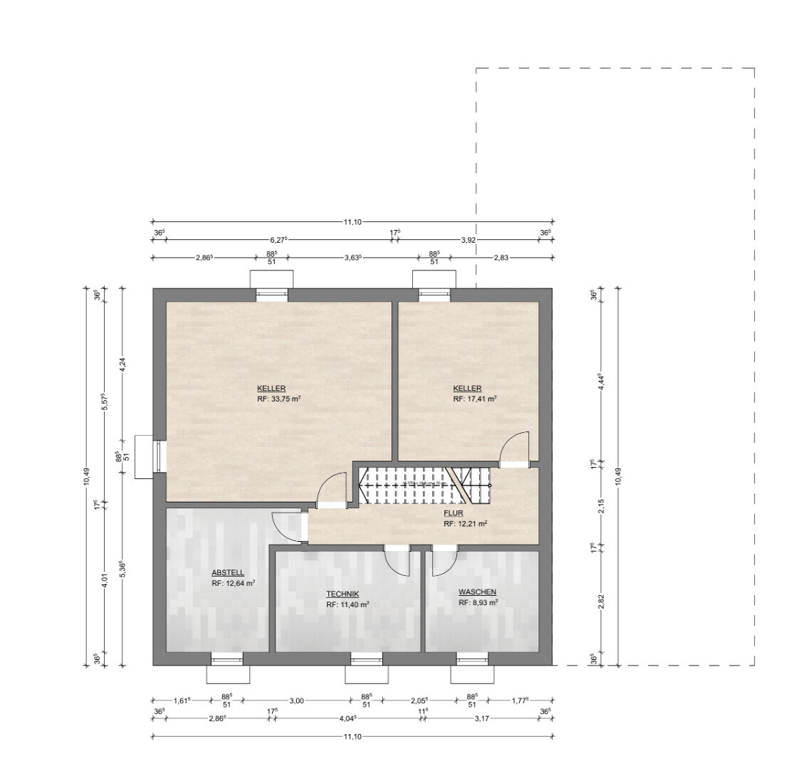

Keller:
  • 1 Technikraum
  • 1 Waschraum
  • 1 Lagerraum
  • Fitness-Raum groß
  • Wellnessraum mit Sauna

  • Wie wirken die Grundrisse auf euch? Sind sie schlüssig im Hinblick auf die Dynamik von Familienleben?
  • Die Anordnung der Einliegerwohnung ist auf unseren Wunsch so entstanden. Wir wollten eine strikte klare räumliche Trennung mit separatem Eingang. Habt ihr dazu noch Anmerkungen?
  • Haltet ihr die Nutzräume im Keller für ausreichend groß dimensioniert (Stichwort KNX, Wärmepumpe, ...)?
Mein größter Bauschmerz ist aktuell die Raumaufteilung im Dachgeschoss. Es gibt zwei Alternativen:
- Andere Dachform, die mit höheren Kosten eine größere Wohnfläche im Dach generiert
- Wir geben das Spielzimmer im OG auf, machen daraus ein Gästezimmer und bauen ins DG nur noch die beiden Büroräume (kein Gästezimmer, kein Bad)

Auf die Schnelle finde ich Eure Wünsche recht gut umgesetzt. Was mir allerdings überhaupt nicht gefällt, ist die Aufteilung der Einliegerwohnung. Mit dem Kopf an der Garage zu schlafen und das Bad als Raumtrenner, die Chillecke quasi als Durchgangszimmer - da würde ich nicht wohnen wollen.

Danke Katja. Tolle Anregung.
Mir fehlt zur Einliegerwohnung ein wenig die Fantasie.
Es war aus Kostengründen wichtig, der Körper der Einliegerwohnung so angeordnet ist und quasi an Garage und Hauptgebäude angrenzt. Außerdem waren wir uns alle einig, dass das "Hauptleben" der Einliegerwohnung im Wohnzimmer stattfindet und es daher schöner ist, von dort die Terrasse zu betreten, anstelle Wohnzimmer und Schlafzimmer zu tauschen.
Deinen Raum-Trenner Hinweis kann ich nachvollziehen.
Was für Alternativen schweben dir vor?
