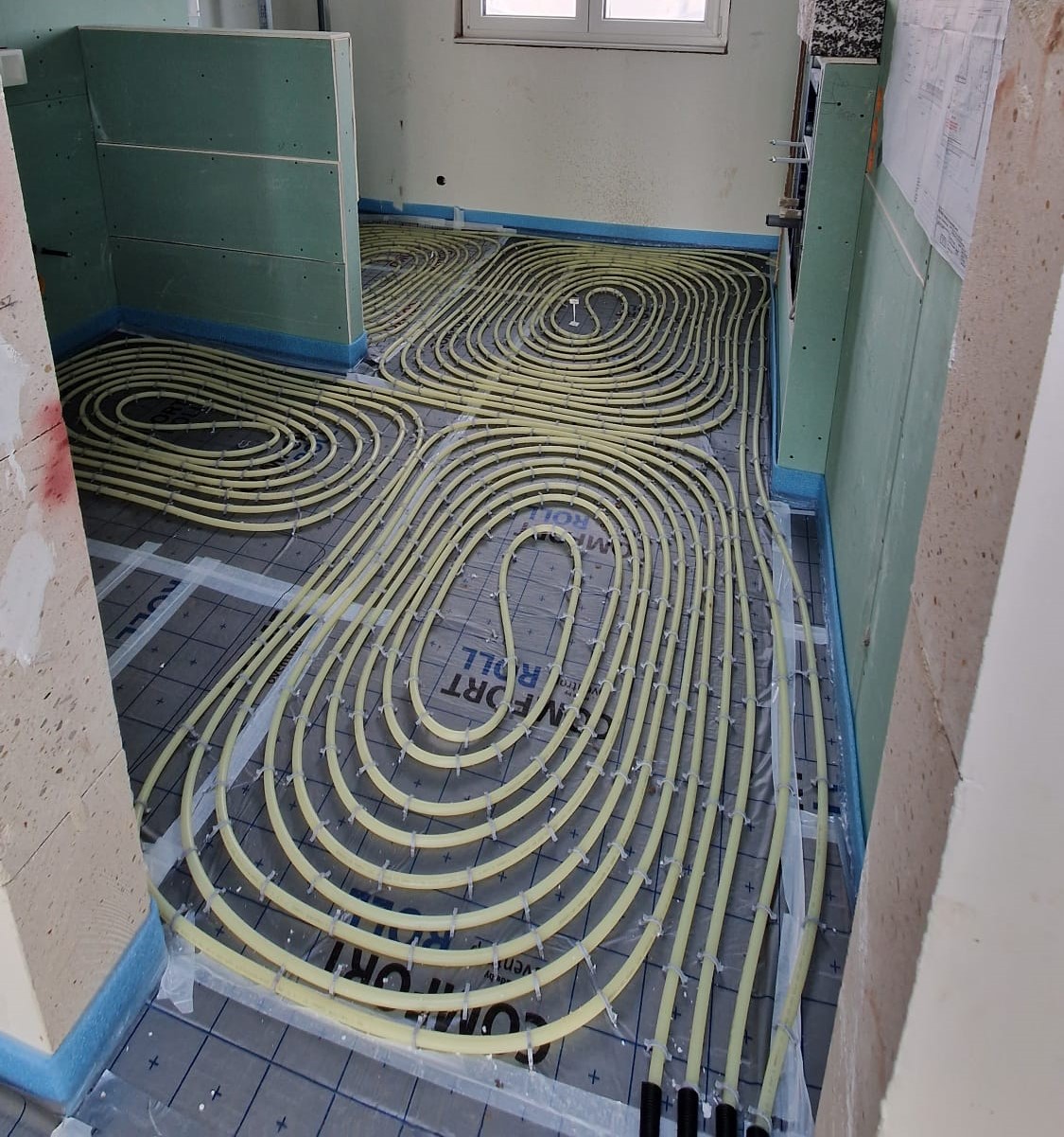

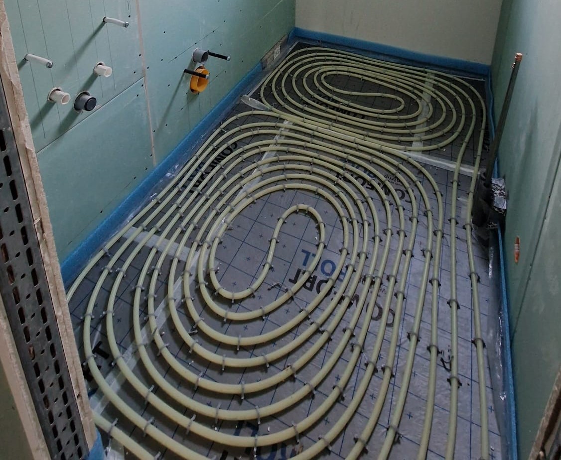

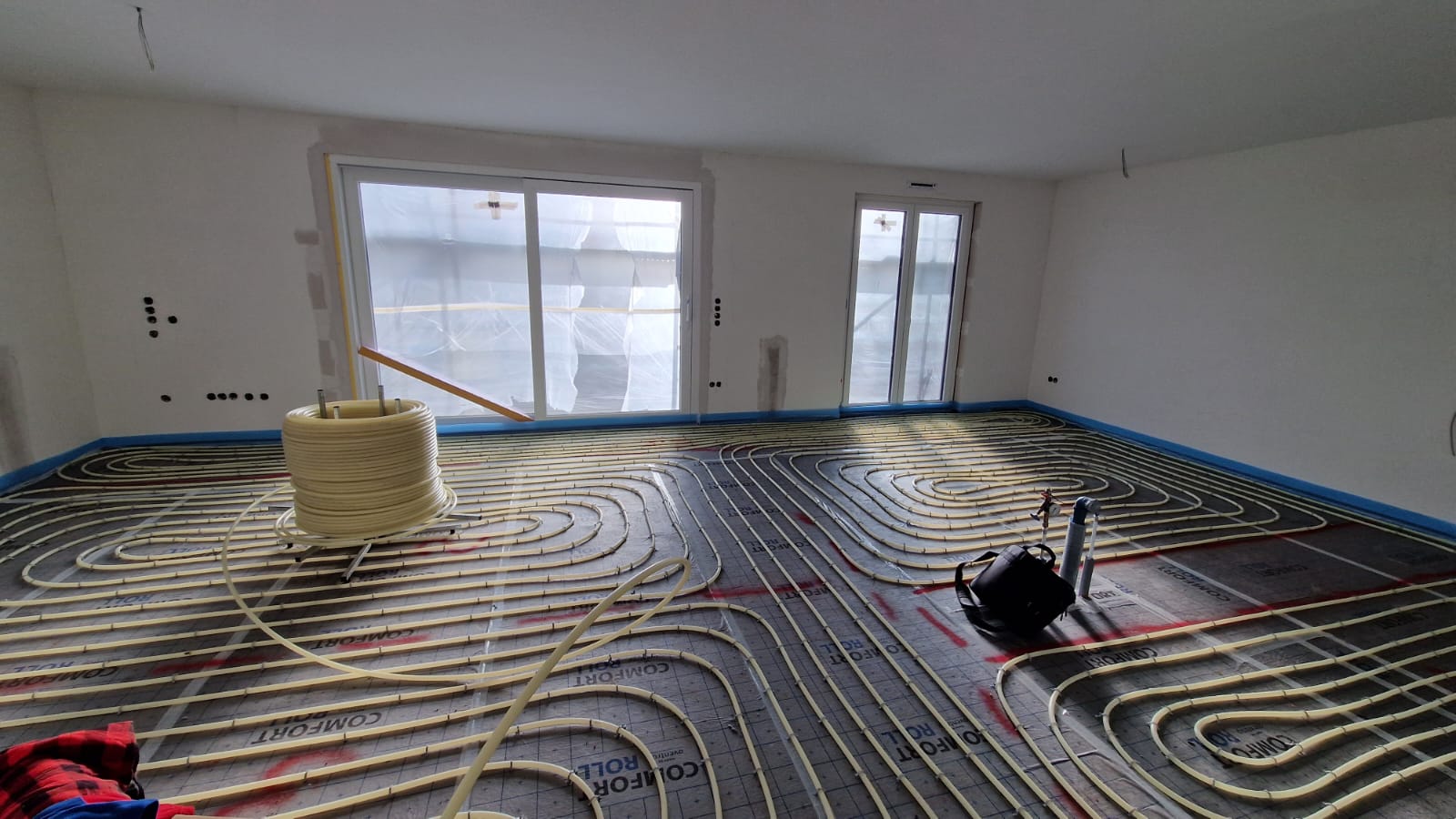

So, beim Thema Lüftung sind wir nicht weiter, aber das Thema Heizung kann mehr oder weniger abgeschlossen werden. Die Fußbodenheizung wurde verlegt und ich bin heute mit dem Gutachter durchs Haus gegangen. Der Gutachter war insgesamt sehr begeistert von der Bauausführung und auch von der Verlegung der Fußbodenheizung. Die Heizungsinstallateure haben sich einfach nicht an die Pläne gehalten und oben und unten jeweils einen Heizkreis zusätzlich verlegt. Die Verlegeabstände sehen auch klasse aus und an den Heizkreisverteilern stehen überall schön die Heizkreislängen dran. Somit weiß ich die nun auch endlich mal. Es gibt einen Heizkreis im Küchenbereich mit 116m ansonsten noch einen mit 97m und der Rest ist unter 90m.
Anbei mal drei Bilder, einmal der Wohn/Essbereich/Küche und die beiden Bäder. Ich bin bei der Sache sehr zufrieden, ich hoffe das wird von euch nicht deutlich abweichend gesehen.

Auf 36° ist er nun. Aber halt bei entsprechend tiefer Temperatur. Unterjährig sollte es ja eigentlich niedriger sein, oder?
Schon etwas spät... aber sei beruhigt. Ich heize gerade ein, seit ein paar Tagen werden 40°C Vorlauf gehalten, die Außentemperatur betrug hier letzte Nacht -7°C und im Haus waren "wohlige"(?) 24°C.
Verlegeabstand etwas breiter als bei dir., kein Styropor an der Außenwand, "nur" Gasbeton 36,5cm.
Und Vorlauf 30 zu 35°C machen bei einer Luft-Wasser-Wärmepumpe nicht den Unterschied zwischen Porsche Cayenne oder Corsa. Dazu gibt es Studien... die Meinung deines Installateurs... ja...
Wen fragst du bei 40°C Fieber. Den Arzthelfer? Oder dek Arzt?
Pacmansh
Danke für die Rückmeldung. Was die Heizung betrifft bin ich nun auch erstmal zufrieden. Welche Temperatur am Ende rauskommt werden wir sehen, wichtig ist ja zunächst mal, dass die Möglichkeit besteht das dann zu optimieren. Die 20° Auslegetemperatur in den Wohnräumen ist ja ohnehin recht knapp bemessen. Durch die nun liegenden Abständen sollte es aber kein Problem sein hier höher zu kommen.
