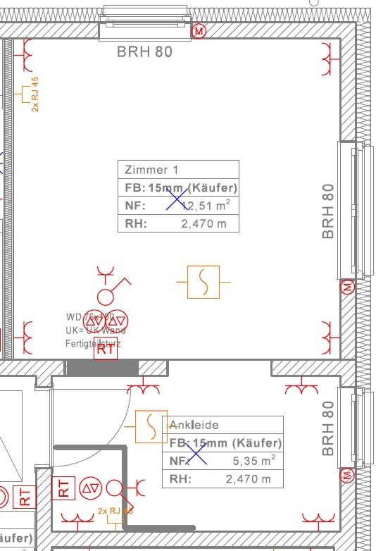

Ich habe versucht den Unsinn der ERR zu argumentieren aber hier ein kleines Beispiel, gegen welchen Quatsch ich argumentieren muss: Im Bild ist das Schlafzimmer mit kleiner Ankleide zu sehen (Elektroplanung wurde bereits überarbeitet). Die Öffnung zwischen Ankleide und Schlafzimmer ist ca. 1,20m breit ohne Tür. Die Planerin wollte gerne das Thermostat in der Ankleide zusätzlich, weil es doch schön wäre aus dem kühlen Schlafzimmer in die warme Ankleide zu kommen.

Die ERR kann man zumindest nach dem Einbau auch noch runtergeben/abklemmen. Zahlen muss du die trotzdem ;)
Super Logik der Planerin, selbst bei einer Türe würde man keine großen Temperaturunterschiede erzielen. Die Außenwände haben einen weit geringeren U-Wert als die Innenwände. Das ist nicht mehr wie im Altbau. Innenraumtemperaturen gleichen sich viel mehr an.
Vllt. kannst sie noch überzeugen, statt dem Heizungspuffer, nur einen kleinen im Rücklauf für die Abtaufunktion der Wärmepumpe, zu verbauen.
