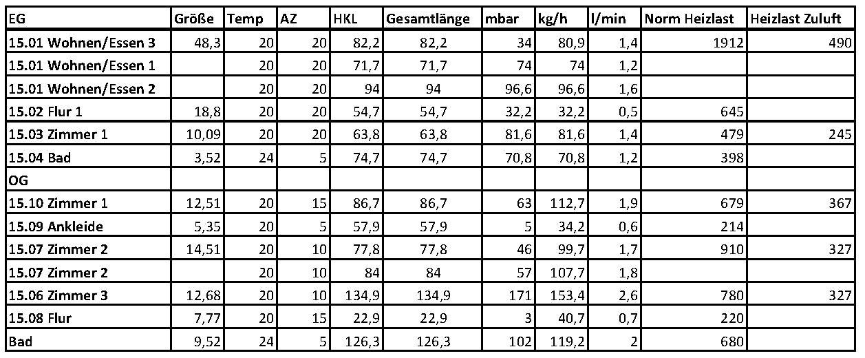

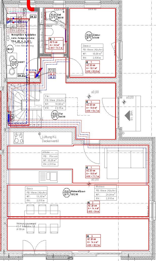

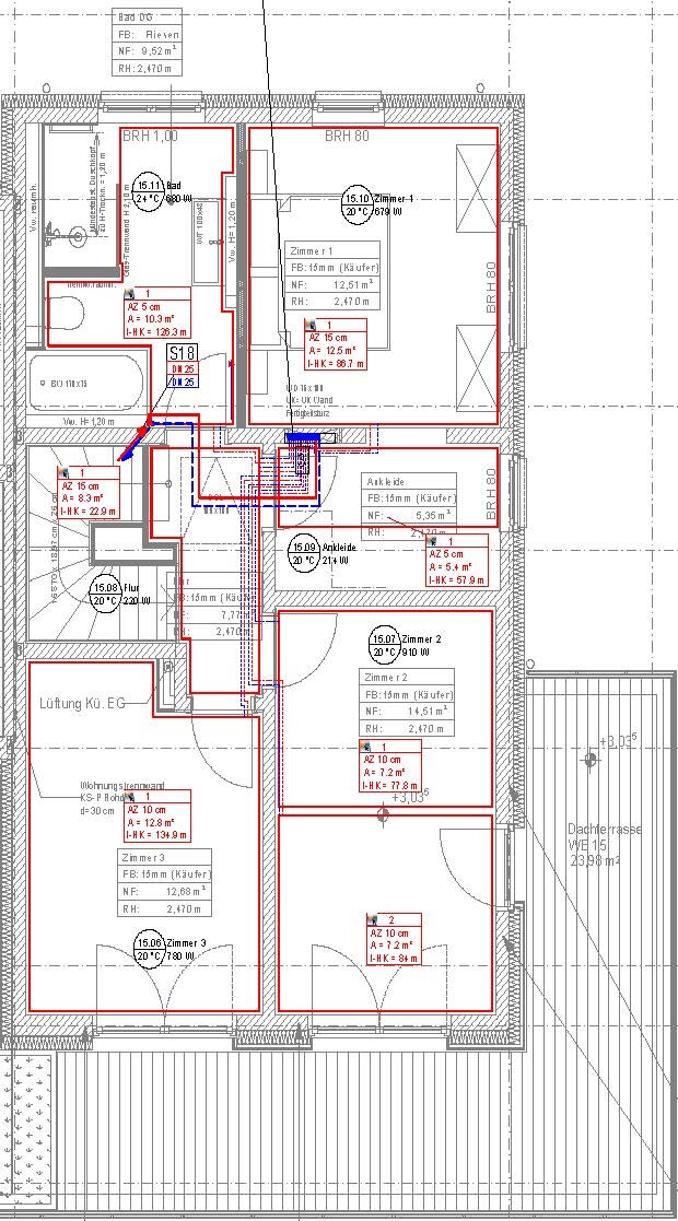

So, nach ner Menge Mailings und Telefonaten habe ich nun zumindest mal die Auslegung der Heizung für 40° Vorlauftemperatur erhalten. Den aktuellen Plan mit 38° Vorlauf wollen sie mir nicht geben. Allerdings habe ich es immerhin mal hinbekommen, dass wir uns zusammensetzen und dort wollen Sie dann den aktuellen 38° Vorlauf-Plan vorstellen.
Vielleicht könnt ihr mir ja trotzdem etwas unter die Arme greifen und mir helfen den 40° Plan zu verstehen bzw. Hinweise zu geben, worauf weiterhin zu achten wäre. Nachfolgend habe ich die Tabelle mit der Auslegung angehängt. Die letzte Zeile habe ich ergänzt mit der von mir berechneten Heizlast für die Zuluft (Volumentstrom*Wärmekapazität Luft*Temperaturdifferenz bei -16° Außentemperatur). Die Grundrisse habe ich auch mit angehängt. Die Zielsetzung für mich ist aktuell gut genug in den Termin am Montag zu gehen, sodass ich erkenne, falls irgendwas grob falsch geplant ist. Viele Dank im voraus!

Kreislängen sind ziemlich unterschiedlich. Ist nicht ideal für den hydraulischen Abgleich.
Auf die Schnelle könnte man im OG den Flur und die Ankleide zusammenlegen (=80,8 m²) und im Zimmer 3 und Bad auf 2 Kreise (67,45 bzw. 63,15 m²) umstellen.
Im Bad ist keine Wandheizung möglich?

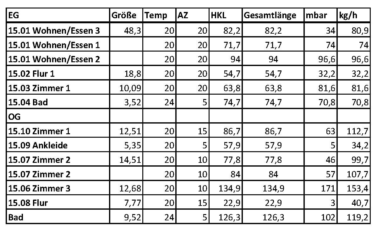

Du hast schon recht, das haben wir diskutiert. Ich wollte nun nur endlich mal Daten nachliefern und sry, ich sehe gerade dass die Tabelle abgeschnitten war. Anbei die vollständige Tabelle.
Fragen die mir direkt auffallen:
- Hat der Fußbodenbelag einen Einfluss auf die notwendige Heizlast? Ich gehe davon aus, dass der TGA-Planer mit Parkett gerechnet und bei uns geklebtes Vinyl verlegt wird.
- Die Norm Heizlast müsste doch die zusätzliche notwendige Heizlast bereits beinhalten, oder? Bspw. Hat Raum 15.01 1912W Heizlast und hiervon werden 490 W für die Erwärmung der Zuluft genutzt, korrekt?
- Was sagt die Spalte "mbar" genau aus?
Der Belag hat keinen Einfluss auf die Heizlast.
Die Last ist nämlich nur das was Verluste erzeugt.
Es macht aber sehr wohl einen Unterschied auf der Erzeugungsseite. Verklebtes Vinyl ist eher vergleichbar mit Fliesen.
Das ist eine gute Frage. Ich vermute eher, dass man die zusammenrechnen muss.
Es ist meiner Meinung nach aber falsch, dass die Bäder keinen Lüftungsverlust haben.
Schließlich strömt ja permanent vier grad kältere Luft in die Bäder.
Das gibt den Druckverlust an.
stjoob_at
Norm-Heizlast ist normalerweise alles (Transmissionswärmeverluste + Lüftungswärmeverluste).
Wären bei dir 7 kW, was für einen Neubau nicht wenig ist.
Letzte Spalte ist unklar. Sind das jetzt die Lüftungswärmeverluste (macht wenig Sinn, da Räume fehlen) oder der Austausch zwischen den Räumen (da fehlt auch der Flur...).
